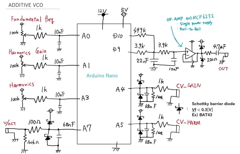

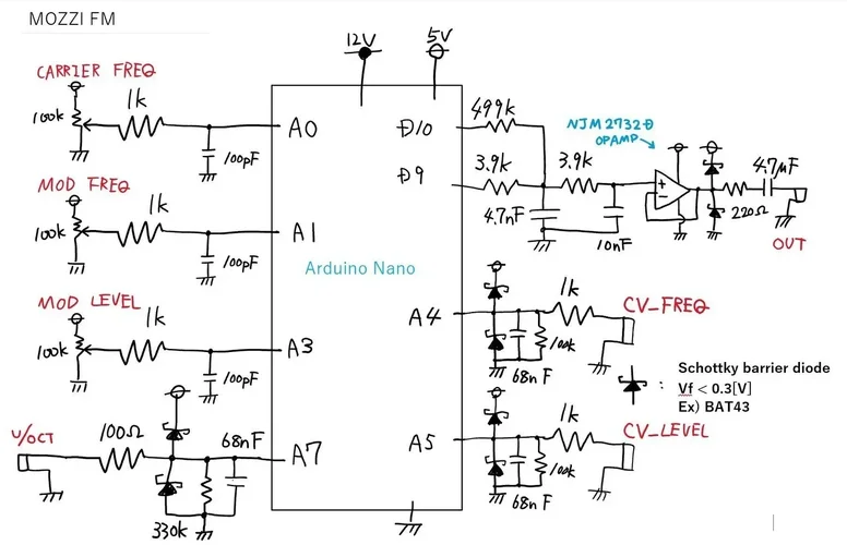

Arduino-Nano-Version

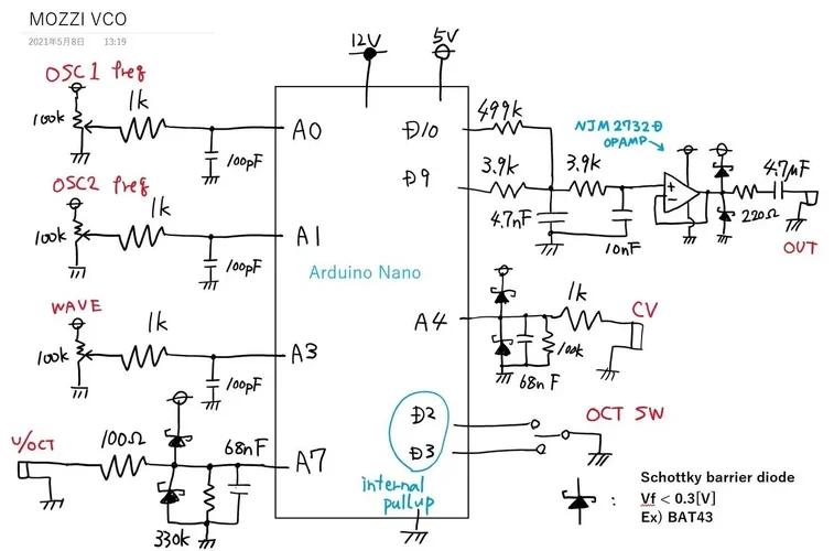

Ich denke das ist einfach unsauber programmiert. Es werden hier mehrere Sinuswellen addiert, und da kommt es ab und zu vor, dass dabei eine Zahl rauskommt, die zu einem Überlauf führt. Die maximale Ausgangsspannung ist ja 5 Volt, und wenn die Summe rechnerisch größer ist als 5 Volt schlägt er oben an bzw macht aus 5,5 Volt plötzlich zB 0,2 Volt und knackst. Genau analysiert habe ich das noch nicht. Das kommt dann periodisch vor, so wie eine Schwebung. Indem ich einen Sinus rausgenommen habe habe ich das Problem nicht gelöst, sondern lediglich dafür gesorgt dass die Summe nie größer als 5 Volt werden kann.
Ich habe es auf einem 2560 Mega Clone probiert. Warum das Problem in den Videos nicht auftritt weiß ich nicht. Vielleicht hat er ja nur die Regler so eingestellt, dass es nicht passiert.
Bei mir tritt es ja nur auf, wenn ich was an einen (beliebigen!) CV-Input anschließe. Tu ich das nicht, kann ich an allen Reglern beliebig rumdrehen, ohne dass es da knackt.
Wenn ich z.B. einen Keystep als CV-Quelle in den V/oct-Eingang anschließe, geht das Geticke (wie gesagt, klingt eher wie eine Küchenuhr) los - auch, wenn z.B. Harmonics und Gain beim Additiv-VCO komplett zugedreht sind.

Ändert sich die Tickfrequenz wenn du am Frequenzregler drehst?
Hast du eine Masseverbindung zwischen CV-Lieferant und Oszillator? Wenn nicht, könnte es undefinierte Spannungen geben, die in den Überlauf führen.
Die Schaltung ist auch nicht sooo astrein. Eigentlich sollte man Eingangsimpedanzen von 100k haben und die auch mit OpAmps puffern. Wobei das meistens nichts ausmacht.
Nein, oder zumindest nicht so signifikant, dass es auffiele.
Naja, über den Schaft der Klinkenbuchse halt, wie sonst auch.

@Bodo hab grad was entdeckt, hängt allerdings nicht mit deinem Klickproblem zusammen
der Additive VCO ist am A7 anders beschaltet als die anderen beiden. Sieht irgendwie verdächtig aus. Ich werde mich da der Mehrheit anschließen.
Weiß ich und ist wohl die "neue, verbesserte Version" (hatte ich sinngemäß irgendwo bei Hagiwo gelesen). Ich hatte meine beiden bisherígen Dual-VCOs nach der jeweiligen Beschaltung (also einen so, den anderen so) aufgebaut, ändert nix an der Tickerei. Die JLC-Platinen basieren auf der beim Additiv-VCO angegebenen (neueren) Beschaltung.
Mein Japanisch ist leider nicht existent. Google Übersetzer hilft mir auch nicht so richtig weiter.
Hast du irgendwie rausgekriegt, warum die anderen CV Eingänge in der alten Version beschaltet sind und mit anderen Widerstandswerten?
Echt? Ich fand das ganz gut verständlich, was der Google-Übersetzer ausgespuckt hat. Japanisch kann ich auch nicht. Bin aber nicht mal sicher, ob das nicht sogar auf Englisch in der Kommentarsektion bei einem der Videos stand.
Nein - schiebe das aber auch darauf, dass ich von Arduino inkl. Architektur & Code nix verstehe und deshalb notgedrungen "blind" nachbaue.

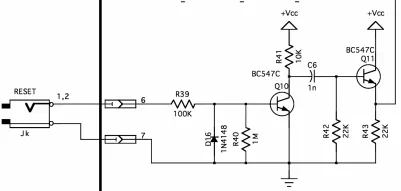

Ich bastel gerade an einem Teil vom Divider der im selben Modul auch einen weiteren Divider "anclockt".
Soweit funktioniert es, nur Reset am ersten Teil funkt nicht.
Nach C6 ist nix mehr zu sehen vom Signal....
Ich verstehe das Ding so: Eine positive Flanke am RESET - Eingang öffnet Q10, C6 wird über den Kollektor von Q10 entladen und sperrt kurzzeitig Q11, dessen Emitter geht auf low, was dann als /RESET - Pulse an die Teiler geht. Wenn das so funktioniert, müsste sich eigentlich am Emitter von Q11 eine Reihe von Nadelimpulsen noch low zeigen, wenn Du mit einem Rechteck auf den RESET - Eingang des Moduls gehst.
C6 überbrückt bringt auch nix, R42 weg macht unkontrollierten Dauerreset.
R42 mit 22k zieht es zu weit runter damit schaltet Q11 nicht mehr.
Also mal R42 mit 100k ... funkt. :huepfling: Selbst mit Nadeln am Reset IN .
Ich denke es liegt an meinen 12V Versorgungsspannung ursprünglich ist die Schaltung ja mit 15V.
Fehlt da nicht ein Widerstand an der Basis von Q11, der braucht ja einen Basis-Strom und nicht (nur) eine Spannung? Vielleicht gehts auch mit einem Kondensator mit viel Leckstrom, ist ja auch ein Symbol von einem Elko.
Hm, im Boom ist ein "1nF bis 2,2nF Polyester" angegeben, ich habe ein 2nF Keramik verlötet.
Wie auch immer es funktioniert ja nun mit R42 - 100k ...

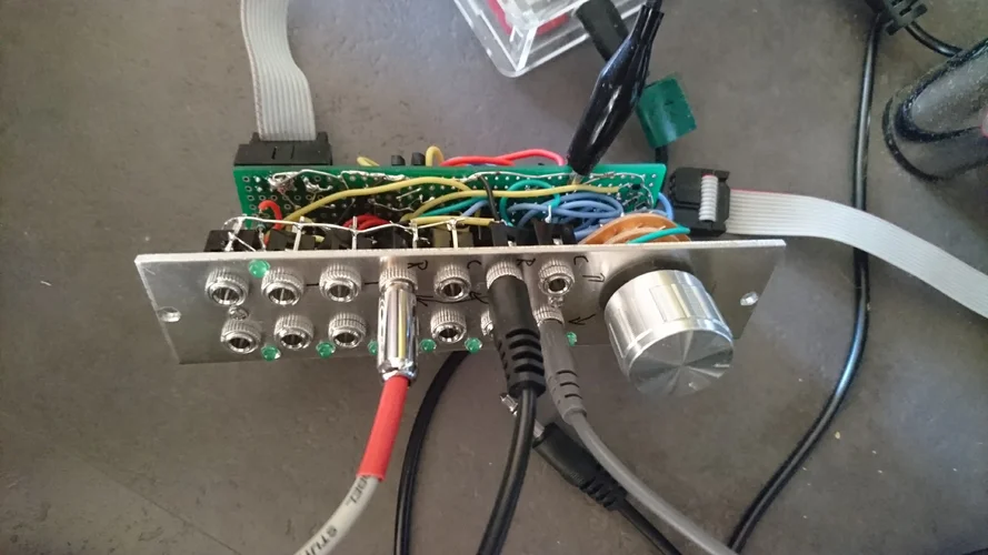

Leider auch kein Glück mit dem HAGIWO Zeugs. Vieles scheint auf die Schnelle mit der heißen Nadel zusammen gestrickt zu sein und Quantität scheint wohl vor Qualität zu gehen. Das war mein zweiter Aufbau vom Mainboard. Ein sauber arbeitendes Filter ist das nicht und der verwendete 2044 ist auch nicht mal eben um die Ecke zu kaufen. Einer von beiden Trimmern zeigt keinerlei Auswirkungen, das Volume Poti macht alles Andere als zwischen laut und leise und manchmal verhält sich das Ding wie ein zufällig arbeitender LFO. Verpolungsschutz fehlt und auch mechanisch sehr wackelig, weil keine Spacers vohanden. Habe im Moment nicht die Zeit, um mich da weiter rein zu denken. Kommt erstmal in die große Schrottelkiste.
