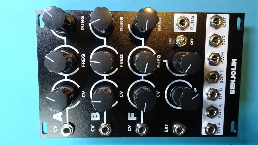

Das einzig erfreuliche war heute, dass die Panels für Benjolin aus England auf die chinesischen PCBs passen. Die Version die ich gebaut habe hat Modularpegel am Ausgang. Die Schaltung war wohl mal früher für normalen Line Out konstruiert gewesen, was aber aber bei einigen Eurorackmodulen wohl nicht beachtet wurde.

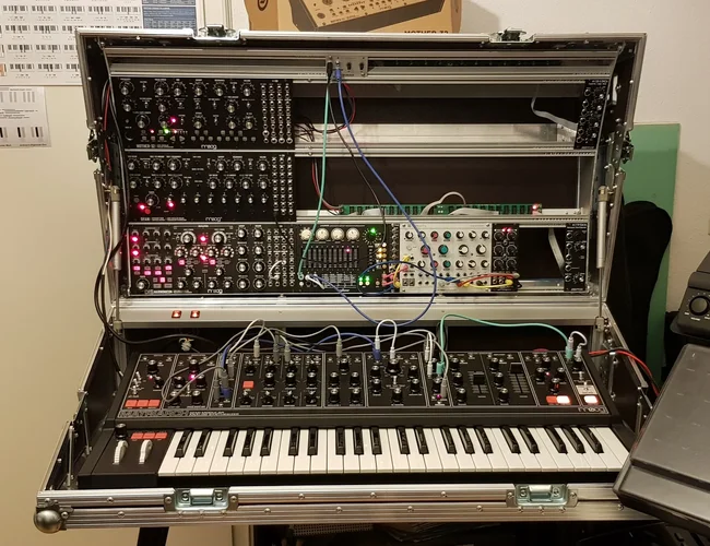

Heute hab ich die Matriarch-Kiste mal komplett zusammengebaut.
Dabei ist mir aufgefallen, dass ich noch einen Eurorack-Pegel-kompatiblen Mixer brauche, weil der Mixer vom Moog Soundstudio nur nutzbar ist, wenn die Module im Originalgehäuse sind.
Naja ... da fällt mir auch noch was ein.

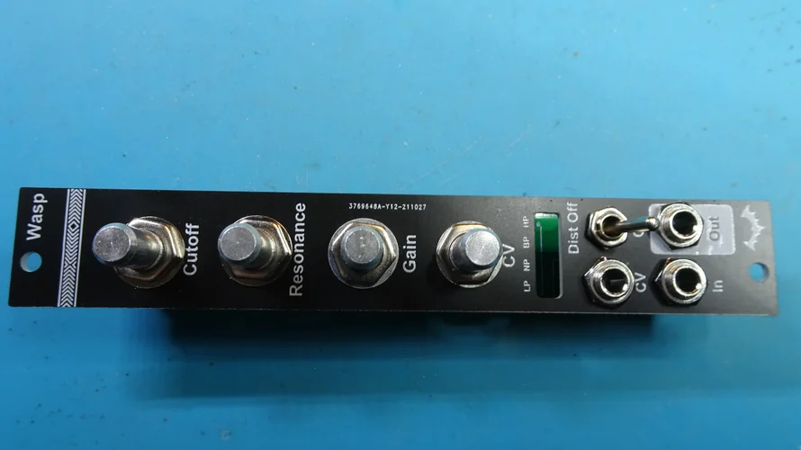

  • #4.090

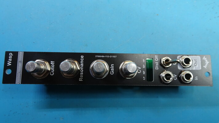

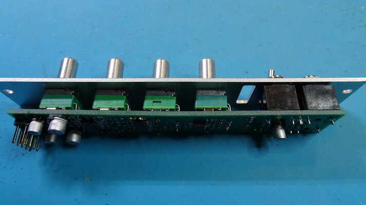

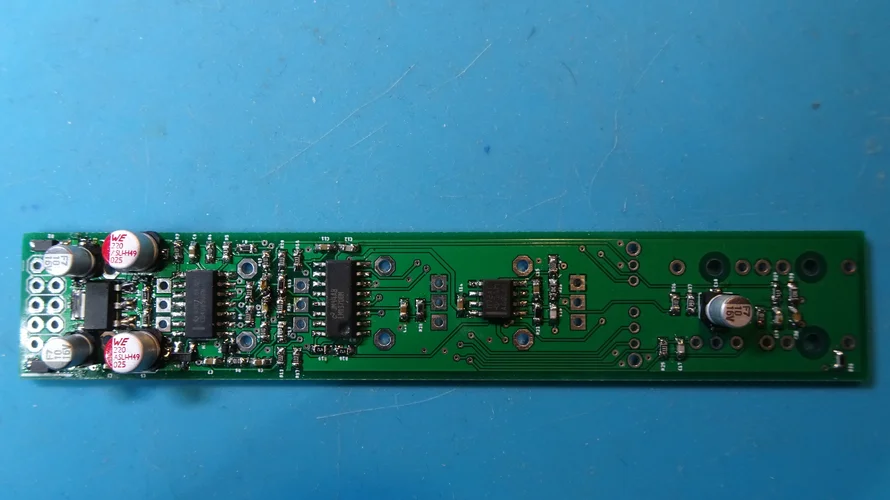

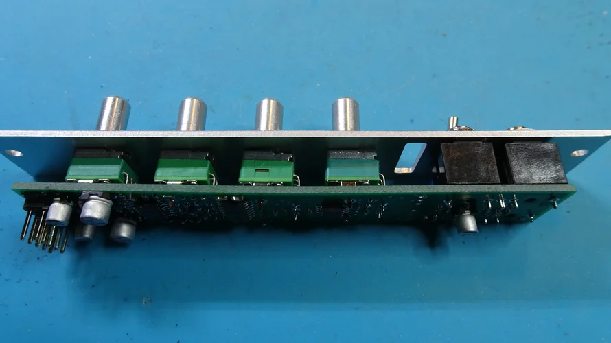

Das letzte Modul für die nächste Zeit. War nicht so einfach, weil sehr eng bestückt. Die 4148 waren schwierig einzulöten. Das war 1N4148 im SOD-523 Gehäuse, schätze mal von der Größe her eher 0402 als 0603. Mußte auch einige Wochen drauf warten, weil aus China und mal wieder nirgendwo zu bekommen. Der Schiebeschalter SS14D0839VG5PA fehlt noch. Leider nur über Mouser oder Digikey zu bekommen.

  • #4.100
Alter Schwede... Was wiegt das Teil?
Keine Ahnung, muss das mal wiegen wenn es fertig ist.
Aber allein die leere Kiste ist schon schwerer geworden als erwartet.
Zu zweit tragen geht aber problemlos. ;-)
PS: Habs gewogen ... 35 kg mit Matriarch drin, aber noch ohne jegliche Transportsicherung und mit unvollständiger Modul-Ausstattung.

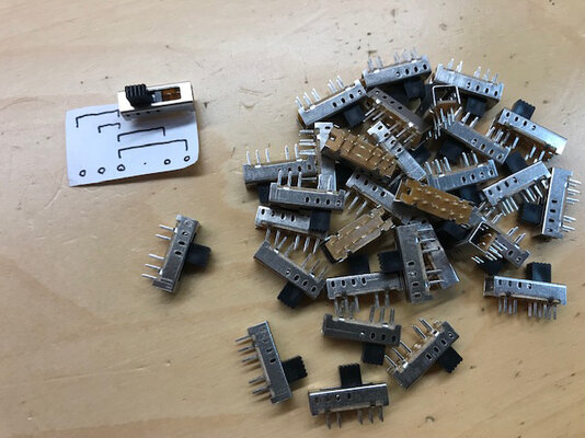

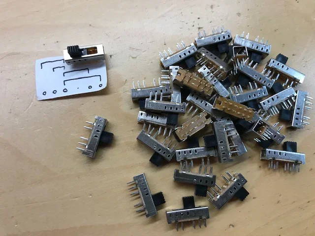

Sind das diese hier? Hab leider keine Bestellnummer mehr ...
Edith: Ich muss das Angebot zurückziehen. Die Abmaße passen nicht. Meine Schiebeschalter sind größer als die SS24D0839. Schade ... :roll:
M.i.a.u.: stuartm
