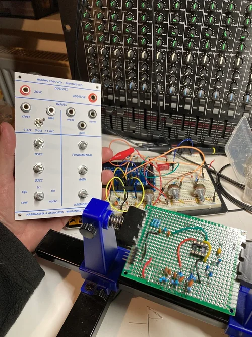

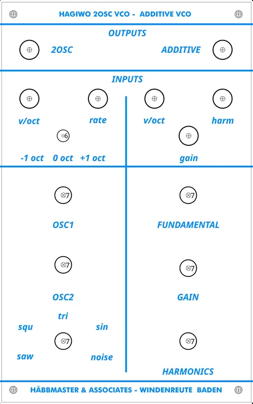

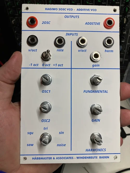

Ich hab jetzt das 2OSC VCO Modul. Das knackst nicht.
Ich geh dann jetzt mal an die Frontplatten...

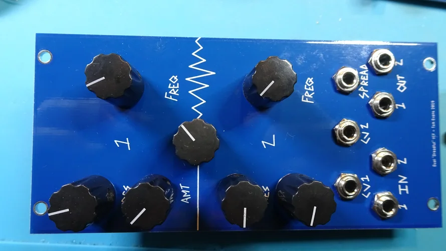

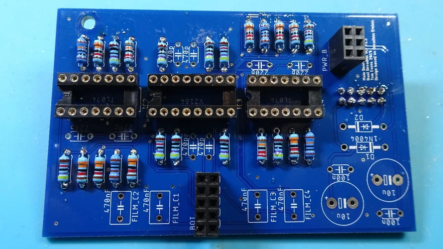

Bastele gerade an meiner Filtersammlung weiter. Die Schaltung soll auf dem Dreadbox Erebus Filter basieren und arbeitet mit 2164. Fehlen noch ein paar Kondensatoren.

Das ist das Tom Evans Dual VCF, richtig ?

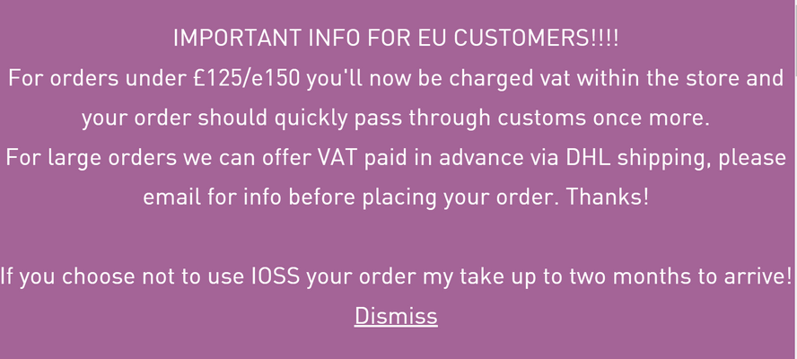

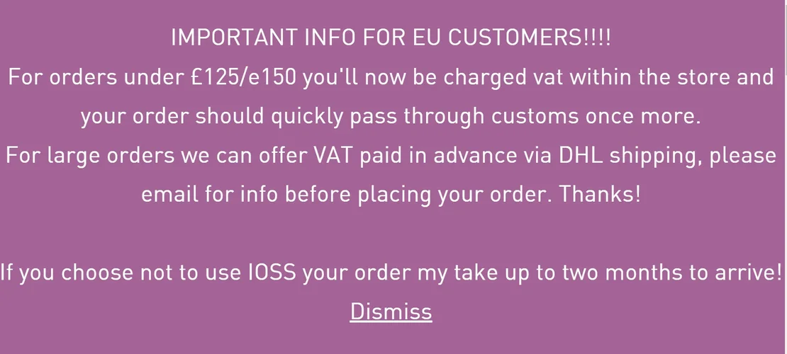

Die haben da auch jetzt so einen Hinweis
anscheinend macht jetzt jeder Händler für sich den Brexit wieder rückgängig ...
  • #4.034
Wegen dem Hinweis habe ich auch bestellt. Mal schauen ob das so locker durch den Zoll geht.
Bei @Tsanderakis hat ja genau das nicht funktioniert.

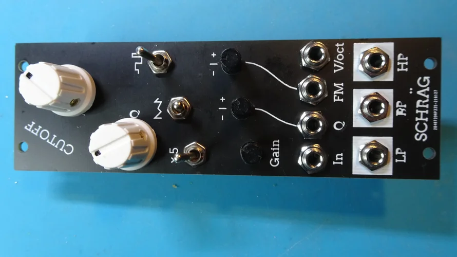

Fehlen noch ein paar Teile und die Unterbodenwäsche......
Bei Pusherman hatte ich vor Weihnachten letzten Jahres bestellt und da war der Hinweis auf das IOSS Verfahren schon einige Wochen im Netz. Sie sind halt dran, den Fehler zu finden.

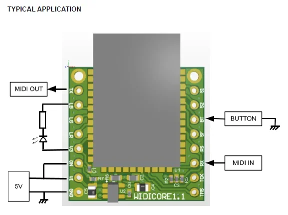

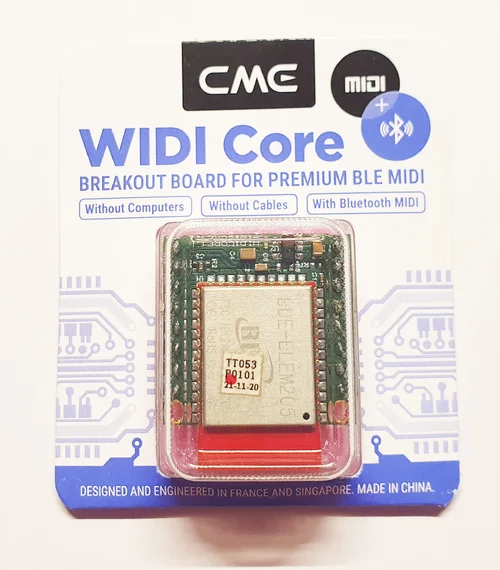

Für DIY sehr gut geeignet: Das Bluetooth Midi Breakout Modul von CME.
BLE-Midi kompatibel mit allen OS und NMA "Midi over BLE"-Geräten. Roland, Korg, Roli u.a.
Und wirklich einfach zu verwenden.
Habe 25,60€ + 4,86€ Zoll + 6€ DHL bezahlt.
M.i.a.u.: onkelhoste, Feedback und haebbmaster
  • #4.041
Das Modul ist noch nicht verbaut. Aber die anderen CME-Bluetooth-Teile, die auf der selben Technik beruhen, koppeln ohne Probleme mit Android. Wobei ich das nur für Samsung Tablets und Telefone sagen kann. Apps mit eingebautem Midi-BLE-Support gehen ohne weiteres Zutun. Sonst benötigt man "MIDI BLE Connect" oder "Bluetooth Midi Connect" aus dem Play Store, die die Kopplung übernehmen und das Midi-Port zur Verfügung stellen. Damit laufen die CME-Teile mit TouchOSC (V2), Lemur sollte auch gehen, habe ich aber nicht.
Wichtig ist, dass die Midi-IOs für 3.3V Pegel ausgelegt sind, also direkt passend z.B. für Teensy LC, 3x, 4x.
Ach ja: Das Modul ist SYSEX-tauglich.
Im Anhang das Datenblatt.

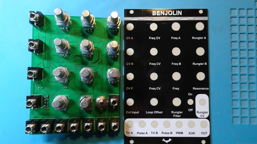

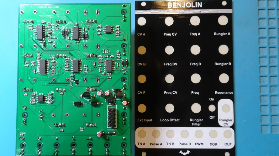

Leider ist bei diesem Projekt bei der Kommunikation mit den Chinesen trotz Online Ingenieuren etwas schief gelaufen. Die Frontplatten kamen ungebohrt hier an. Pusherman hatte die länger nicht im Programm aber seit letzter Woche wieder am Lager. Habe dort eine bestellt und versuche mit dieser, wenn sie kommt, als Muster mit sogenannten Übertragkörnern die Löcher von den ungebohrten zentrisch anzukörnern und dann zu bohren. Die Poties funktionieren, aber ich muss auch erforschen was man mit dem Ding so machen kann. Eine Menge Lärm kam zumindest schon mal raus.

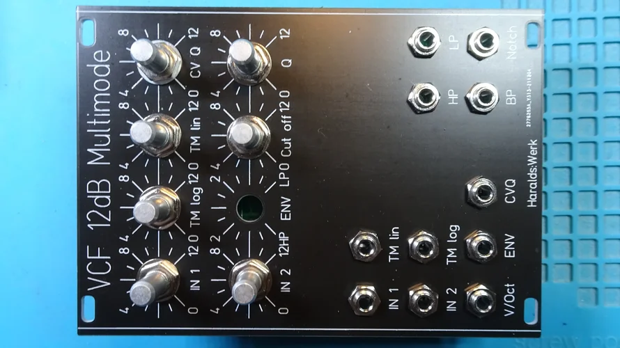

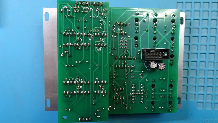

Bei diesem Modul fehlt mir noch das 50K Poti mit Center Detend und die zwei 3280. Leider sind die Wege von Berlin nach RheinMain mal wieder ewig lang.
Jetzt kommt für heute nur noch dieses Filter dran......

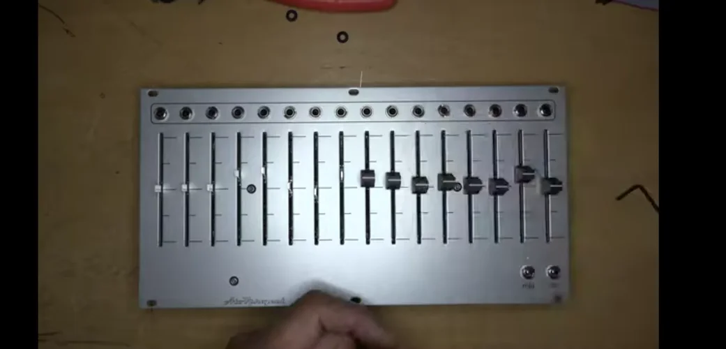

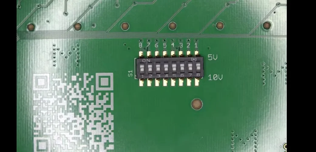

Das Anleitungsvideo hat mir einfach zu gut gefallen
Und viel SMD ist gottseidank nicht
Da ich kein Isopropanol habe, würde ich die Platine mit Bremsenreiniger behandeln, spricht etwas dagegen?
https://m.youtube.com/watch?v=27xKk01qeYk&list=PLOOkdilyzgTudVjzGVa19SZCCJiLc4sH5&index=8
Wäre mir auf Dauer zu gefährlich. Der Bausatz hat ja fast 300€ gekostet mit Versand und da sollte doch auch noch eine Flasche IPA drin sein und eine Zahnbürste. Ich nehme Platinenreiniger von Kontaktchemie. Ich vermute, das Bremsenreiniger einfach zu aggresiv ist. Das schüttet ja auch keiner in die Fader seines Mischpultes, wenn die mal knacken.

@Tsanderakis
Danke für den Einwand...
Ich habe gefragt, weil ich nichts anderes zu Hause gehabt habe und los legen wollte, da ich dann ohnehin keine Zeit gehabt habe, werde ich bis zum Wochenende Isopropanol besorgen
