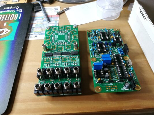

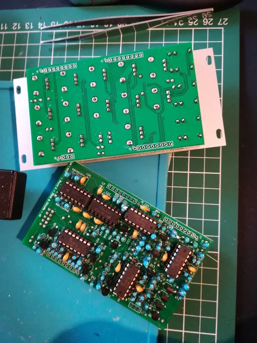

Unfertige Projekte habe ich auch noch liegen. Z.B. 2 x 808 BD mit der Banane drauf. So kompliziert sind die ja nicht und ich habe vom gleichen Hersteller schon mit Erfolg das MS20 Filter gebaut und 2 Mixer, aber 808 BD ist mir immer noch ein Rätsel. Ein seit ca. 3 Jahren bei mir rumliegendes Projekt sind immer noch 2 ARP Odyssey VCOs, die ich auch nicht zum Oszillieren bekomme. https://github.com/PhilicityK/ARP_Odyssey_VCO. Manche Schaltungen scheinen da nicht so "bauteiletolerant" zu sein wie andere. Mit dem nicht funktionierenden VCOs bin ich wohl auch nicht allein auf der Welt und was habe ich schon mit den Dingern rumprobiert. Am Ende noch Versionen von CD4011 ausprobiert und sogar noch in Spanien irgendwelche alte Philips 4011 gefunden aus den 80ern. Auch damit kamen die Dinger nicht ans laufen. Einer von beiden oszilierte mal für 5 Minuten, aber danach war wohl nach warmlaufen einfach Ende und alles Drehen an irgendwelchen Trimmern brachte keinen Erfolg. So liegen die Module erstmal in einem großen Pappkarton und warten drauf, dass ich entweder schlauer werde oder sie schlichtweg irgendwann im Schrott landen. Aber das gehört wohl bei DIY mit dazu. Ich will ja auch nochmal irgendwann mit den selbstgebastelten Modulen Musik machen und nicht Monate lang nach selbstverursachten oder konstruktionsbedingten Fehlern suchen.

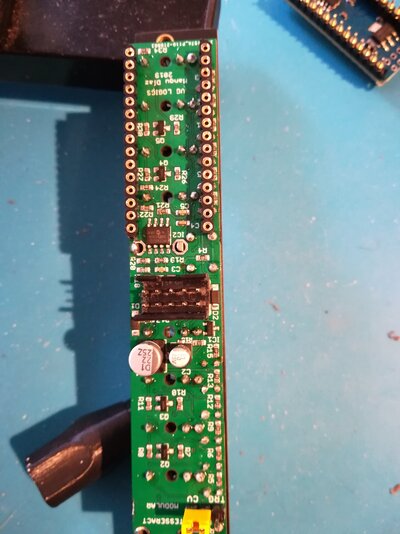

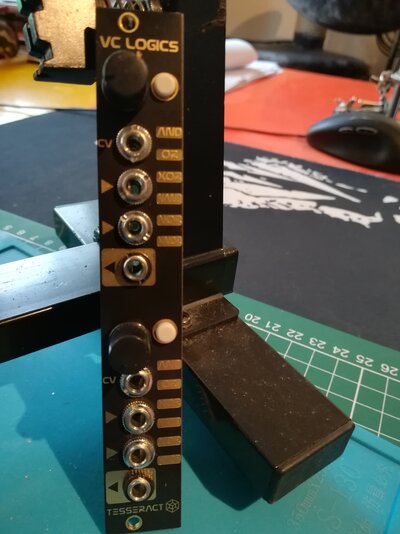

VC Logics (SMD pre-soldered Version)
Trotzdem gar nicht mal so leicht, wenig Platz, Tricky von der Reihenfolge der Bestückung! Hex File mit XLoader aufgespielt, schätze hat geklappt, da keine Error Message.
Test steht noch aus. 160K Widerstände nicht gegen die 200K für 10V +/- 5V getauscht.. mal gucken ob die jetzt 8V Range reicht?

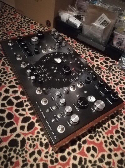

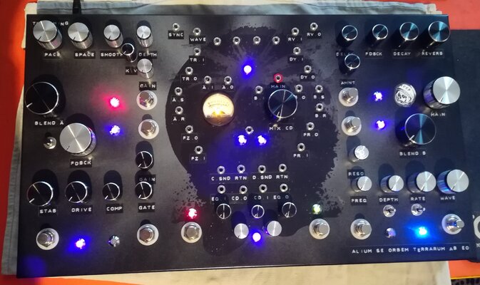

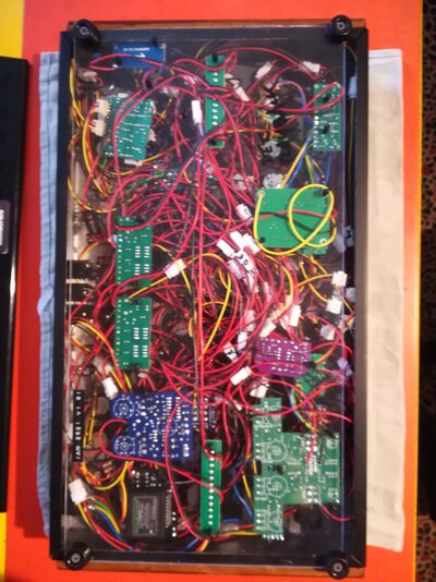

"Wie wäre es mal mit einem schönen analogem Multieffekt:"
Fiel mir folgendes ein, weil es auch in die Ecke "Unfertige Projekte" bzw. "An was baut Ihr denn so" gehört.
5 Band EQ + Fuzz + Tremollo + Delay + 12Db HP/LP Filter mit Lfo + Reverb + Frei Patchbar + Mixer/Splitter + FX SND/RTN + Fancy VU Meter
+ Enorm viel Arbeit = Check :selfhammer: Troubleshooting zieht sich leider ewig hin.. ;(
To be continued...

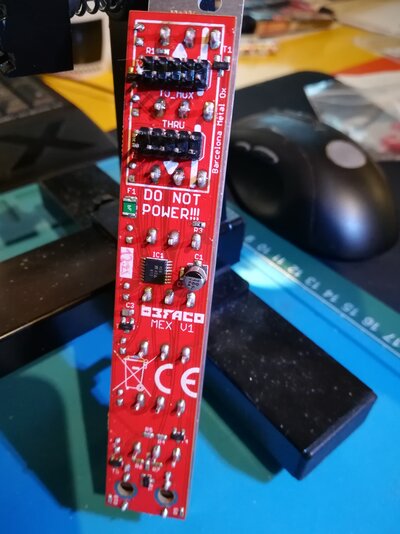

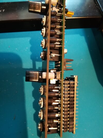

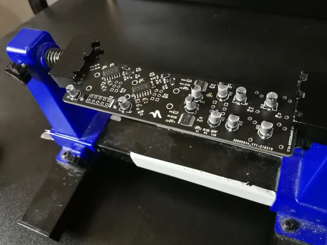

Und dann habe ich mit dem ST Stereo Kompressor angefangen. Super anstrengend. Wollte eigentlich keine SMD Sachen mehr zusammenbauen.
Muss noch ein paar Widerstände besorgen.
Schwer einzubauen an dem Compressor sind eigentlich nur die THAT4305Q16-U. Das ist aber auch nur eine Frage vom Werkzeug. Flux und Wick. Ich nehme EDSYN FL 22 YFL (z.B. Reichelt) und CHEMTRONICS SODER-WICK. Flux nicht zu sparsam verwenden und wenn auf den letzen 2 Beinen pro Reihe zuviel Lötzinn ist, einfach mit Wick wegsaugen und nochmal den Lötkolben ranhalten. Ich hatte auch mal Lötsauglitze von Stannol, bin damit aber bei SMD überhaupt nicht zurecht gekommen. Bei dem Compressor bekommt man aktuell immer noch die Bauteile eingekauft. Bei vielen anderen Modulen ist das im Moment ja leider nicht mehr der Fall. Die B10K Stereopoties hätte mit T18 Achse 3U, falls man nicht in UK bestellen will.
Anstrengend ist das für die Augen, auch mit Lupen. Ich merke auch immer das ich nicht mehr so gut wie früher sehe. Das muss ich mir nicht mehr so oft geben...
Das überschüssige Lötzinn habe ich mit entlötlitze wegbekommen. Habe ein kurzes Stück abgeschnitten und dann mit der Pinzette und großer Lötspitze benutzt.
Die Potis habe ich auch von 3U, die fehlenden Widerstände bekomme ich hoffentlich bei Reichelt.
