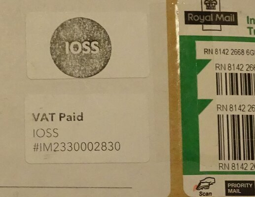

Die neuesten Abenteuer mit DHL.....
Hatte am 12.12.2021 bei Pusherman in UK für knappe 125 Pfund Material bestellt. Mit Fracht und Zoll waren das für 169EUR. War am 24. da, konnte ich aber erst heute vom Kiosk abholen. Große Überraschung: ich durfte ein zweites mal Zoll bezahlen + 6EUR und ärgere mich jetzt mit DHL rum. Der Zoll scheint diese Sendungen wohl nicht mehr selbst zu bearbeiten und hat das wohl an DHL übertragen. Nur scheint da mal wieder jemand nicht lesen gelernt zu haben oder war auf keiner Fortbildung. Auf der Sendung steht ganz klar drauf VAT Paid und die IOSS Nummer. Warum funktioniert sowas nicht? Ich habe jetzt wieder den Ärger mit diesem Verein.

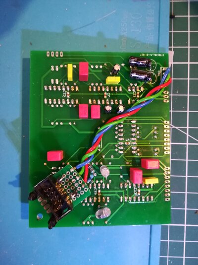

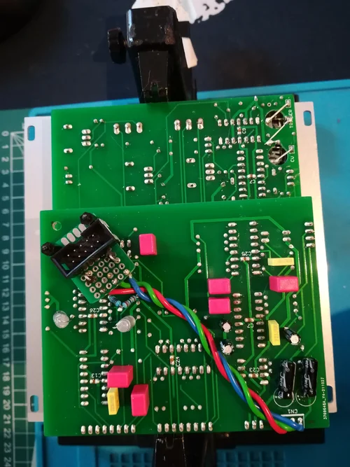

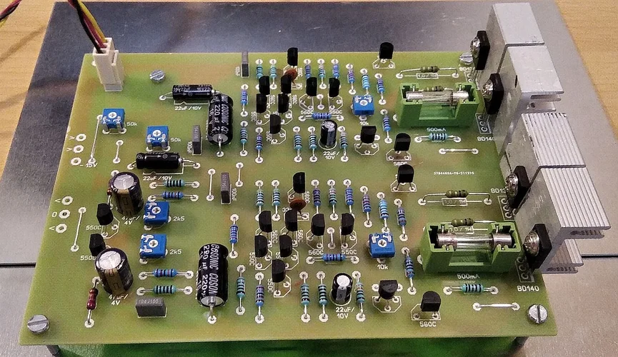

Erster Testlauf ohne Rauchzeichen bestanden . Kühlung der Endtransistoren zunächst nur provisorisch .
Dann kommt als nächstes ein pass. Gehäuse dran .....

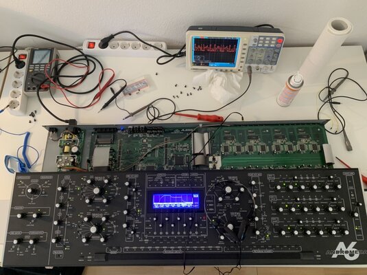

Nicht bauen direkt aber meinem Andromeda A6 die Flausen austreiben. Elektronikspray in die Steckverbinder wirkt Wunder. Nun läuft alles wieder perfekt.

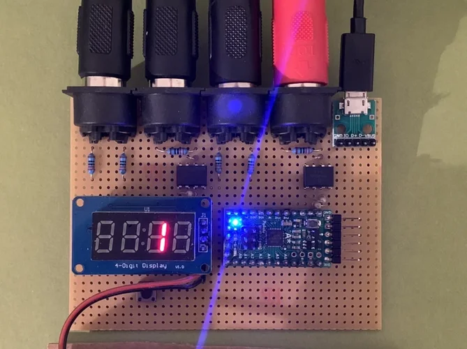

  • #4.003

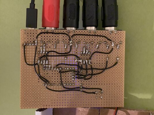

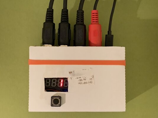

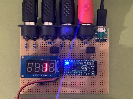

Ach ja und das Teil hier: Ich nenne es mal Midi Channel Switcher mit local Loopback. Ich wollte schon immer meinen Rev2 als Masterkeyboard in einem dawless Setup nutzen. Das Problem: Sobald man local off schaltet, lässt dich der Rev2 auch nicht mehr am Frontpanel bedienen. Dazu müssen alle Controllerdaten über externes MIDI wieder zurück geloopt werden und zwar als NRPN Kommandos!. Abgesehen davon, dass das den Sequenzer unnötig belastet, funktioniert das nicht mehr, wenn man einen anderen MIDI Channel ansteuern will. Meine Lösung macht nun folgendes: Es werden alle vom Rev2 ausgegebenen MIDI Daten sofort an diesen auf dem fix eingestellten Channel 1 zurückgeloopt, außer Note, Modwheel, Pitch und Aftertouch Events. Diese gehen über einen 2ten MIDI Port nach „außen“ an den Sequenzer. Dazu kann man noch dynamisch den MIDI Channel umschalten, in dem man den Taster gedrückt hält und den Channel über die Tasten C4 und aufwärts auswählt (vergleiche Arturia Keystep). Der aktive Channel wird per LED Segmentanzeige dargestellt. Eingehendes MIDI wird mit dem Loopback gemerged. Da die Schaltung nicht sonderlich komplex ist, genügte mir eine Lochrasterplatine. Das „Gehäuse“ wäre noch dringend zu optimieren, tut allerdings grad sehr gut seinen Job. Das ganze läuft auf einem 328pb von Pololu, da dieser Arduino kompatibel ist, klein und zwei „echte“ serielle Schnittstellen hat.

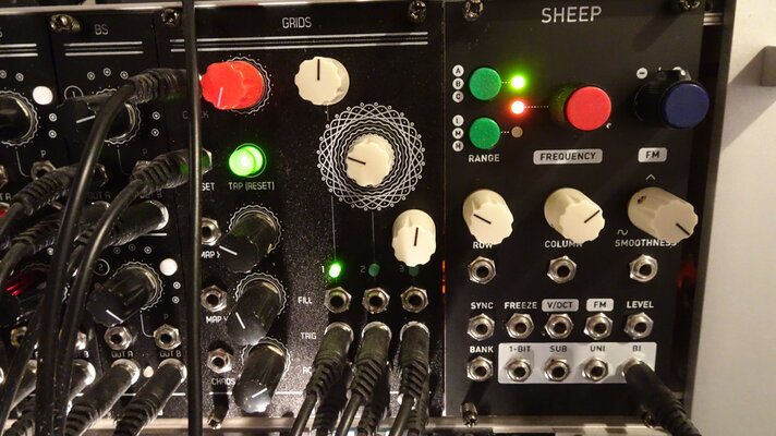

  • #4.006

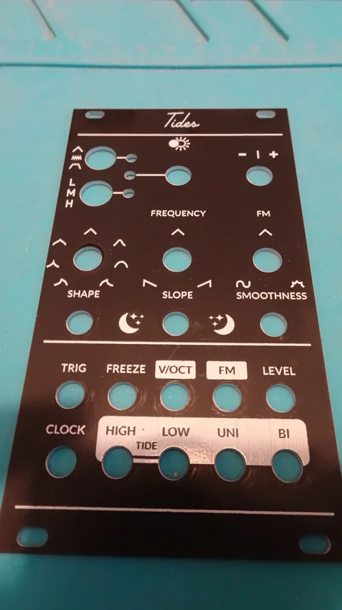

Nach dem trägen Herumsitzen an Weihnachten habe ich heute versucht mal wieder was zu machen. Habe einen von zweien Mutatable Tides Mark I auf Sheep Firmware umgeflasht, ein neues Panel verbaut und habe jetzt einen Wavetable-Generator.
https://www.youtube.com/watch?v=GV98CTxYWe8
Falls ich nochmal irgendwo ein Panel für Tides Parasites Firmware finde, baue ich den zweiten Tides auch noch um.

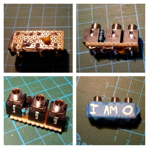

Fingerübung zwischen den Feiertagen:
Bidirectional Half-Wave Rectifier
Idee und Schaltung von Modwiggler:
0HP Schrumpfschlauch Methode von SynthDIYGuy

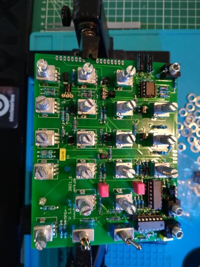

  • #4.008

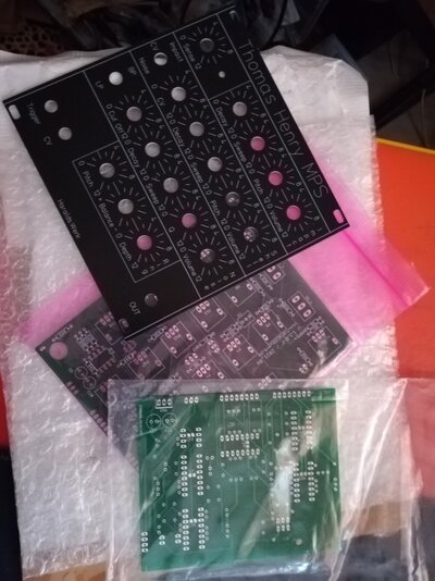

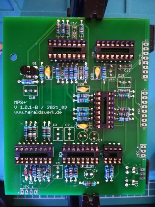

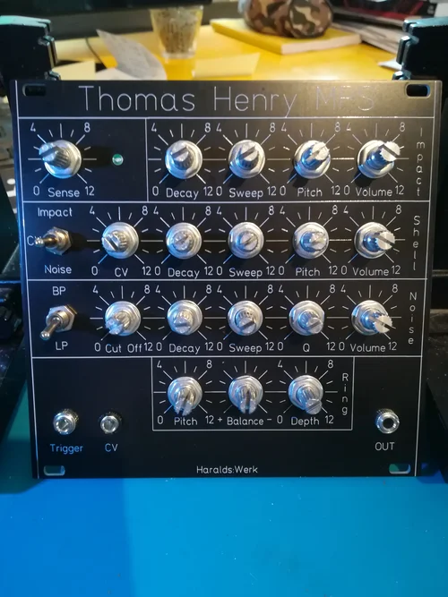

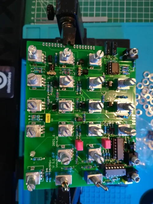

T.H. - M.P.S. / Haralds:Werk Version (PCB/Panel gestiftet und angeleitet vom freundlichen Forumsmitglied Tsanderakis :) Ganz dickes Danke.
IMG_20211111_151256.webpIMG_20211228_125522.webpIMG_20211229_135218.webpIMG_20211229_152522.webpIMG_20211230_111803.webpIMG_20211230_112533.webp
Test steht noch aus weil leider noch nicht ganz fertig. XR2206 ist noch unterwegs. 3 Transistoren temporär gesockelt, da ich 3x BC560C zu wenig hatte, werden evtl noch getauscht.
Kleinere Modifikationen wie von PjBulls/ModularSynthesis vorgeschlagen, gefunden bei Modwiggler/Quinie sowie überaus lesenswerte Beschreibung von T.Henry selbst auf seiner Seite zur org. Version.

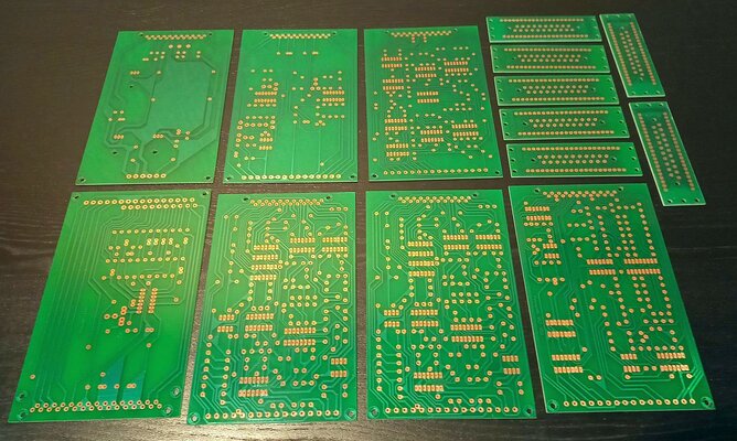

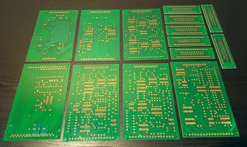

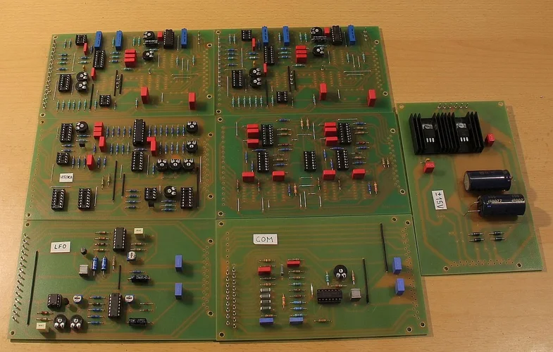

Eigentlich wollte ich für mein nächstes DIY Projekt neue Platinen beim China-Mann/Frau fertigen lassen ( https://www.sequencer.de/synthesizer/threads/listing-an-was-baut-ihr-denn-so.5412/post-2314963 ),
aber dann bekam ich von einem Leiterplatinen-Spezi ein Restposten-Angebot mit dem kompl. Platinen Satz für einen sehr guten Preis .
Und so sieht es bisher aus :
Die 21 pol. DIN Sockel + Stift-Leisten sind bei Reichelt : Voraussichtlich lieferbar ab: 21.03.2022 .
Dann mach ich erst mal Pause , oder klapper das i-net nach anderen Angeboten ab.

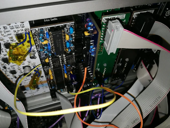

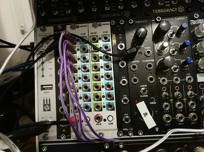

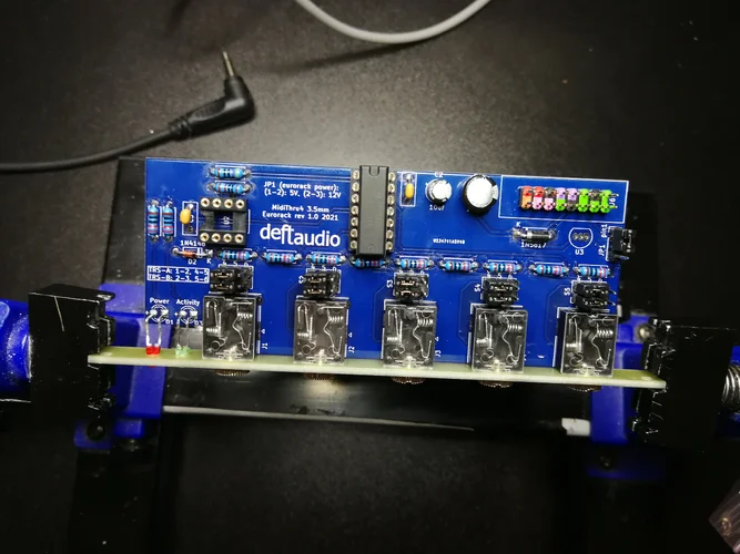

Mein MIDIThru4_TRS ist fertig und funktioniert:
Das Modul habe ich quasi nebenbei entdeckt als ich das EuroPI Panel bestellt habe. (Wollte ich als Effektgerät nutzen).
Allerdings sind 2HP völlig unter dimensioniert. Oben schauen die Jumper rüber und unten die Lötstellen der PCB.
Das Modul ist jetzt Teil meiner 1Ader TTL MIDI Chain.
Angefangen hat es mit dem Tram8 Modul. der hat hinten ein Anschluss um das MIDI Signal nach dem Optokopler des ersten Moduls an ein zweites zu geben.
Dann kam das MIDI-CV Modul. Da hatte ich Probleme mit der Kalibrierung und mit dem MIDI Learn. Habe mir aber erstmal nichts dabei gedacht.
Als ich dann die MIDI Clock darüber laufen lassen wollte habe ich gemerkt das das Modul ein Problem hat. Der Takt kam immer nur sporadisch aus dem Modul. Als ich das untersucht habe viel mir der Jumper wieder auf und ich hatte dazu mal nachgeforscht. Und siehe da, über den läuft auch das MIDI Signal. Nachdem ich den Ausgang des zweiten Tram8 Moduls dort angeschlossen habe lief alles bestens.
Jetzt habe ich noch das MIDI Thru dazwischen geschaltet. Ich gehe ich aus dem Tram8 an den Sockel des Optokopplers des Thru Moduls. Ich nehme den PIN wo der Ausgang des Signals wäre.
Das MIDI-CV Modul habe ich dann über den A/B Jumper des ersten Ausgangs verbunden. Damit habe ich noch drei MIDI TRS Ausgänge.

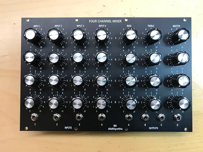

  • #4.013
Mein Ulimoog-System ist um ein Modul reicher: Der 4 Channel Matrix-Mixer AM984 von AMSYnths. Ein Tag Bauzeit, Panel/ PCB/ Teile ca.
200 Euro. Als nächstes stelle ich den Triggerbus Q963 fertig, den Behringer leider auch nicht mit ins Portfolio aufgenommen hat. Es gibt
ihn von synthesizers.com, aber nur als 5U-Modul ...

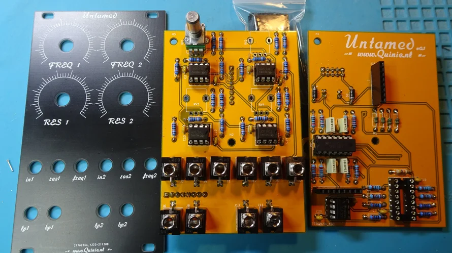

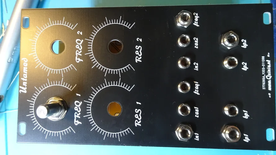

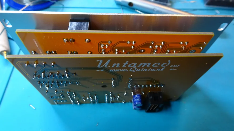

Bei mir für dieses alte Jahr auch die letzten Basteleien. Ist nochmal ein anderer 3350 VCF, aus der Vorserie, und noch nicht erhältlich. Da sind noch 2 Poties zu drehen bzw. bei meiner Version Leiterbahnen umzupatchen. Leider sind mir die B100K Poties ausgegangen. AS3350 habe ich, aber noch nicht eingebaut. Wird dann wohl Ende nächster Woche fertig werden.

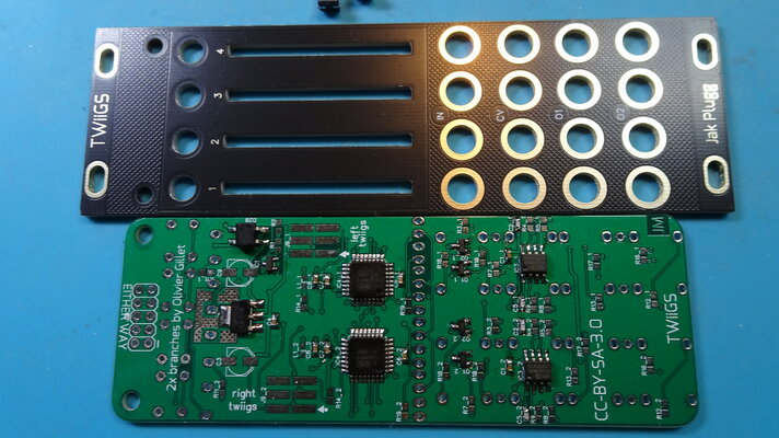

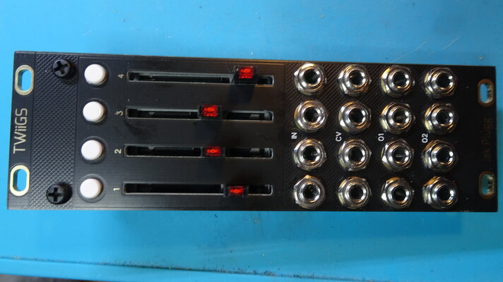

  • #4.016

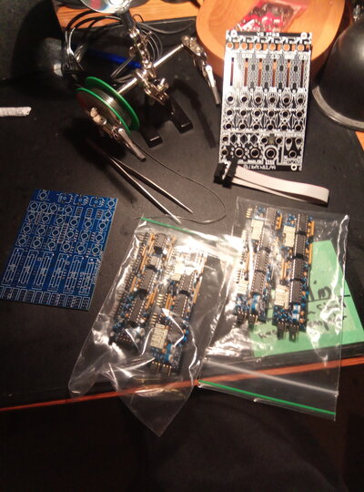

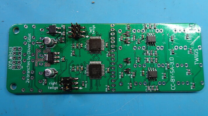

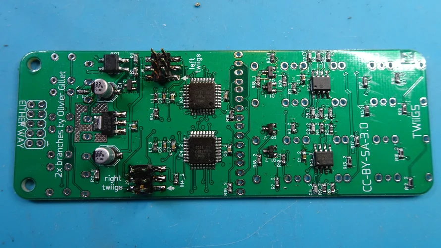

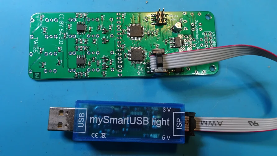

Heute einen Doppelbranches gebaut. Das sind 2 Mutable Branches in einem Modul aber viel kompakter. Wo man beim Zusammenbau sehr aufpassen muss ist die Orientierung vom Brückengleichrichter. Auf dem MB1S sind sehr klein plus und minus drauf, fast zu übersehen. Die müssen nach unten. Werde mir garantiert noch 1 bis 2 davon kaufen. Problem sind halt mal wieder die Schieberegler. Geht wohl nur über Mouser oder Digikey. Ich hatte glücklicherweise noch die 4 rumliegen gehabt.

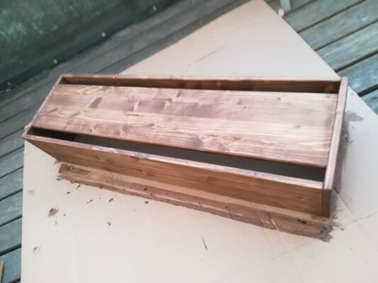

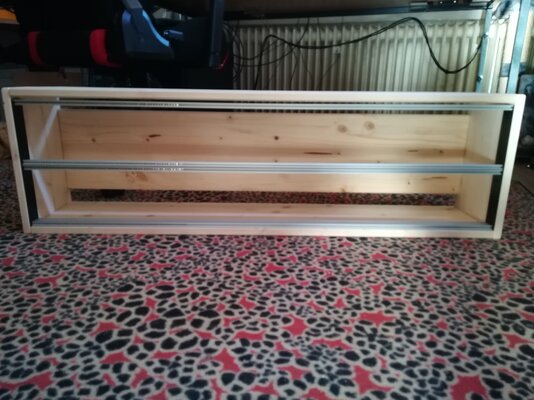

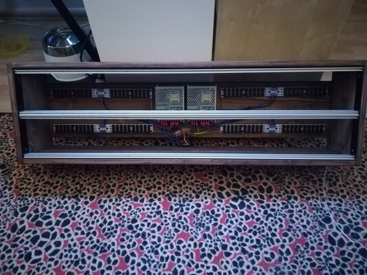

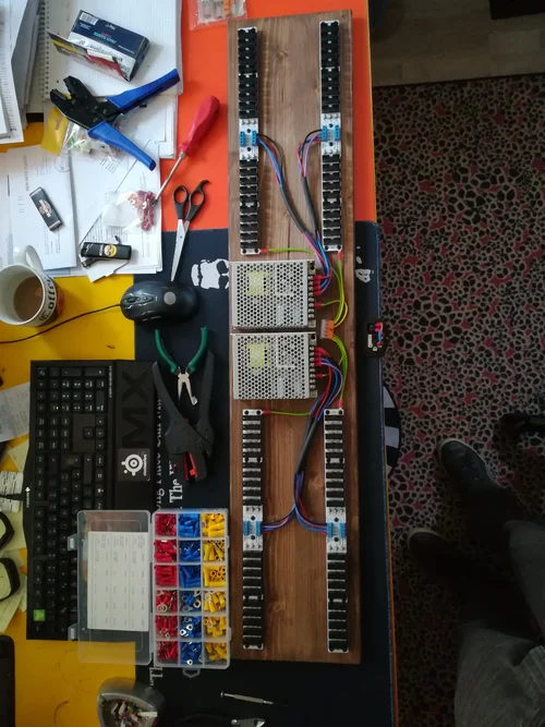

DIY Low-Cost Case (1 von 2 geplanten. 1stes Einschalten steht noch aus^^ Hoffe man kann den Wago´s trauen)
