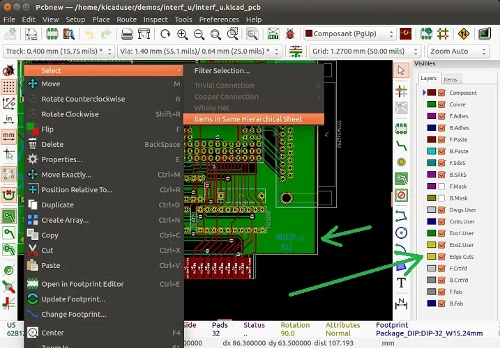

Gestern Leiterplatine bei JLCPB.COM bestellt . Heute morgen folgende mail bekommen :
Thanks for placing your order on JLCPCB.COM. We regret to inform you that your order failed during the pre-production audit process. You canre-upload the file when you correct the file by clicking ‘Replace file’ button in your JLCPCB account page,it will be avaliable for a week. It will be canceled and refunded if there is no file replaced when time is due. If applicable, the other order will be put into production without the failed ones. Please check the reason of audit failure to correct your file. For order review details, please go to your order history.
Failure Reason:
1.Hi Sir/ Madam, there is no board outline in your file, please kindly check it!You can click ‘Replace file’ button to re-upload the file in your JLCPCB account page .Thanks
Was wollen die ? Was meinen die mit board outline ??
  • #3.853
LP mit Sprint Layout 6 erstellt und dann als Gerber exportiert .
Wo stelle ich dort : Edge cut bzw. Außenumriss ein ?
  • #3.854
Bei Sprint kann ich es mangels Erfahrung nicht sagen, aber bei KiCad gibts beim PCB-Layout eine entsprechende Ebene (siehe Bild), die aktiviert sein muss. Dort trägt man den Platinenumriss ein - in KiCad wird das standardmäßig als dünne gelbe Linie dargestellt. Habe mal beides mit je einem grünen Pfeil markiert:
Das Werkzeug fürs Eintragen des Umrisses/Edge Cuts liegt auf dem Button mit der eckigen Linie, auf den das hintere Ende des oberen Pfeils ziemlich genau zeigt.
Quelle für das Bild (ich habe da nur die beiden Pfeile ergänzt): https://docs.kicad.org/5.1/en/pcbnew/pcbnew.html

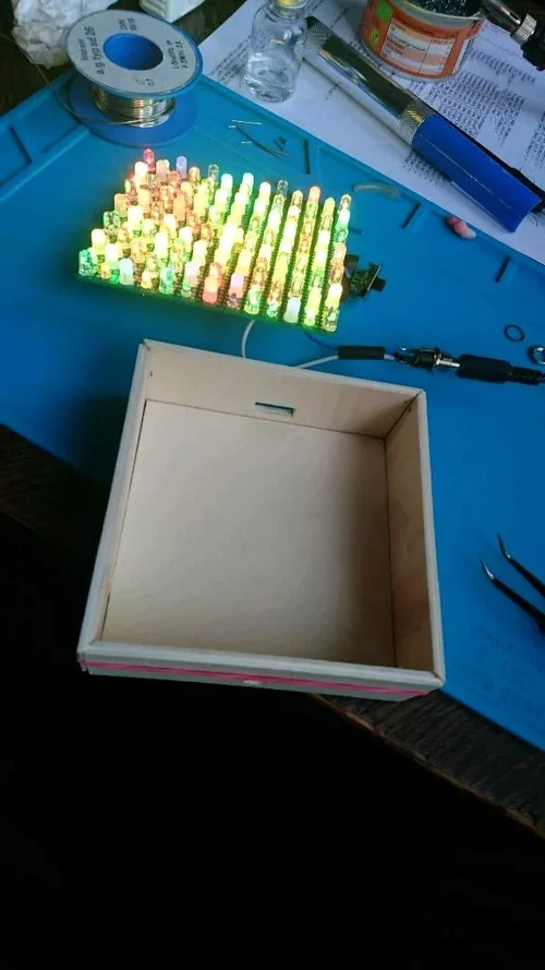

https://youtu.be/D_sV6jcXlAI
Der Sound ist nur ein Nebenprodukt , eigentlich geht es mir mehr um das Blink-Blink.
Das Problem ist allerdings das die großen Vorwiderstände zu heiß werden um es in die geplante Sperrholzschachtel zu bauen.
Betonwiderstände sind unterwegs....
M.i.a.u.: Tonschlosser, AC1, recliq und 11 andere
  • #3.860
Krasss, den Sound finde ich cool. Der kommt nur von der Schaltung? Also den LEDs und den Kondensatoren?
  • #3.862
Anhang anzeigen 119366Anhang anzeigen 119364
DAS ist der Sound aus dem Horrorfilme geboren werden !! Absolut großartig !!!
Razmasynth, da hat doch Juanito Moore seine Finger mit drinne, oder? Ich hab ihm schon 20x gesagt, er möge etwas lauter in seinen Videos sprechen - schaffter nicht ! Aber so Sachen bauen wa :) !

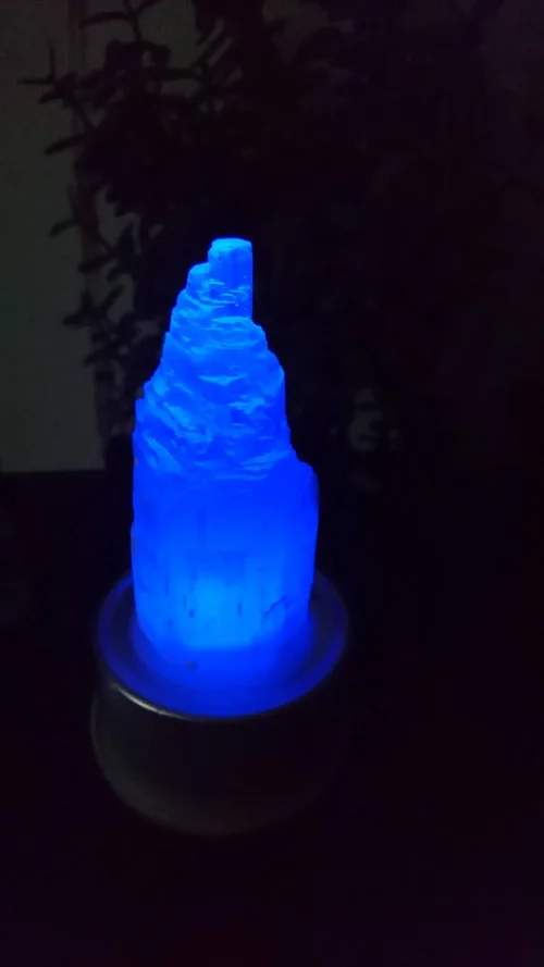

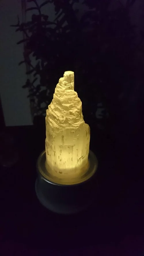

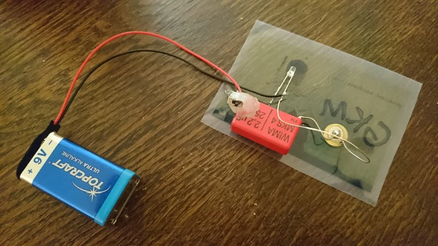

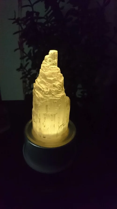

Find ich Richtig gut.. was da bei dir raus kommt, hätte ich dem Ding nicht zugetraut.
(jetzt möchte ich glatt meine dual Version einstampfen.. und so eine haben.. XD bei mir macht die eine Hälfte so k(l)ick´s und die 2te, Sirenen artiges)
Hatte damals bei Ali ne ganze Menge von den LED geordert und einige Ideen:
Wenn man da ganz nah ran geht hört man es auch ...
Es ist so simpel eine schöne Licht Atmosphäre zu schaffen, LED einfach an eine 9V Batterie und 1k Vorwiderstand - läuft Tagelang....
