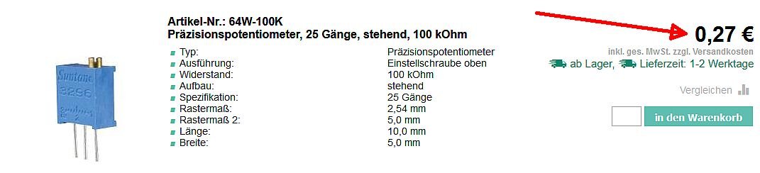

Es hat bestimmt einen Grund , warum der eine Trimmer das Vielfache vom anderen kostet .

Spannend, dass der billigere Trimmer doppelt so viele Gänge hat und den Anschein erweckt, eine genauere Einstellung als der teurere Trimmer zu erlauben ...
  • #3.784
Hohe Spannungsfestigkeit?
600 V dauerhaft sind ja schon mal eine Ansage. Bei dem anderen ist nix angegeben, aber wenn der z.B. nur bis 100 V kann, könnte das ja evtl. den niedrigeren Preis zumindest teilweise erklären?

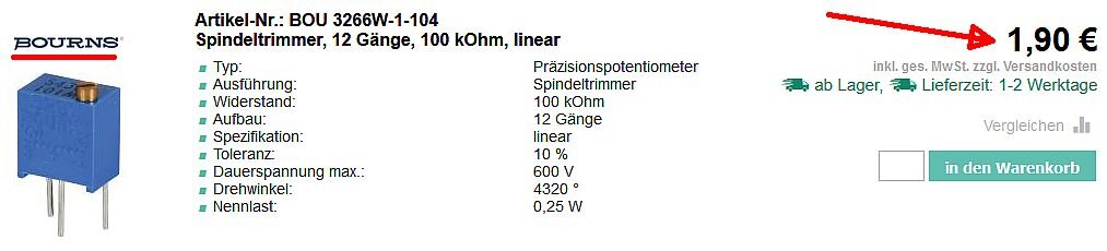

  • #3.785
ja, aber welchen? Qualität? Name?
Beides.
Bei Brands wie Bourns stimmt halt die Qualität.
Bei Marken Artikeln zahlt man ja per se einen Aufschlag für den Namen.
Aber man kann in diesem Fall auch davon ausgehen, daß die Fertigungs-Qualität eine höhere ist.
Die Passgenauigkeit der Getriebeelemente ist bei den Bourns besser, darum zicken die weniger rum.
"Dauerspannung: 600V Nennlast 0,25W" - da ist der Preisunterschied. Für Eurorack sinds grad mal maximal 24V und praktisch keine Last. 25 Gänge finde ich eher vorteilhaft, wenn nicht wie seinerzeit beim SMR-4 Filter der Sweetspot ganz ein einem Ende des Regeblereichs liegt und man sich nen Wolf schraubt. Wenn man diese Teile bestimmungsgemäss als Trimmer benutzt, d.h. einmal einstellt und dann vergisst sind die preiswerteren völlig ausreichend und niemand wird jemals den unterschied bemerken. Ausser du erinnerst dich an die Rechnung.....
Beides.
Zum Thema "Markenartikel", "Preis" und "Qualität" darf ich einen Bekannten zum Thema wackelige Potis an seinem Buchla zitieren: "Schlechte Qualiät muss nicht günstig sein". Wenn man mal den "Das ist eine Marke, das muss Gut sein" Reflex ablegt, beispielsweise wenn man verstanden hat dass es Marken gibt, die einfach aus dem Nix mit massivem Marketing aufgebaut werden und es Marken gibt, die seit Generationen kaum Werbung machen und trotzdem eine excellente Reputation haben dann kann man auch sehen, dass Qualität weitgehend unabhängig vom Preis ist. Bis zu einer Preisuntergrenze hinab, unter der es technisch unmöglich wird die geforderte Qualität oder Ethik zu liefern.

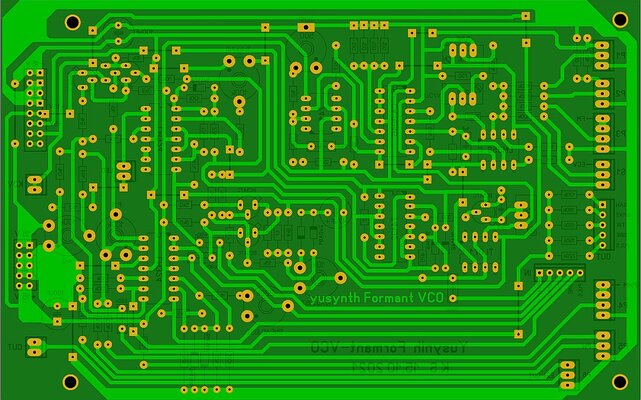

Versuche mich z.Z. an einer VCO Ersatzplatine für den Elektor-Formant 77/78 .
Schaltung+ der großteil des Layout ist von : http://www.yusynth.net/index_en.php?&arg=3
Das Layout von Yves Usson war leider nur als PDF-Datei , daher mit Sprint-Layout 6.0 mein eigenes Layout erstellt.
Lötnägel-Anschlüsse durch Steckbuchsen getauscht + die 31-pol Steckerleise durch 1x10pol.+ 1x16 pol. Wannenstecker ersetzt.
Kein schwer zu bekommener uA726 mehr nötig ; wurde durch temp. Regel-Schaltung mit CA3046 gelöst. Platine statt 20x16cm nur noch 10x16cm .
Dank an Yves Usson .

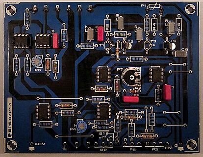

So sieht sowas im Original aus. Die habe ich neulich beim Aufräumen in irgendeiner Schublade gefunden. Keine Ahnung, ob die nach gefühlten 40 Jahren Lagerung schlecht geworden ist. Ich wollte damit damals mal anfangen, aber das Leben hat mich dann in andere Bahnen geworfen.
Sorry, ist die Interface Platine.
