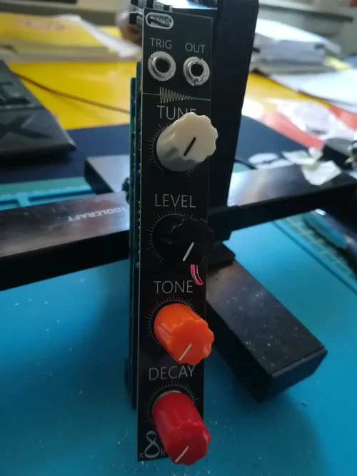

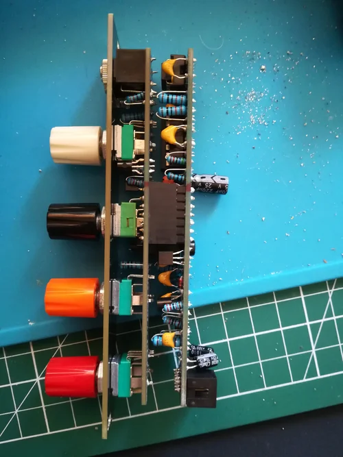

^^ kann man auch als Halskette oder Brosche tragen, für´s Armband leider zu sperrig. :selfhammer:
Details
Song Huei Poti wurde ersetzt durch Alpha, somit fielen Schraube und Spacer weg,
wodurch sich die vorhandenen Löcher für den Schalter/decay mod anboten.
Also fürs Poti, Panel, und für den Schalter, PCB und Panel, aufgebohrt. 🧰
Allerdings war das Frontpanel knapp 3mm breiter als 6TE, wurde genervt/lange runter geschliffen.
Der Powerheader fehlte im Kit. :sad: Die blaue LED, sowie ein Kerko, ausgetauscht.
Die 1uF Cap, (ca. 1/2sec decay time) wurde mit 2.2uF getauscht, S Schalterpostion. M = 47uF, L = 100uF
Wie lang die Decay Zeiten jetzt sind ist ungewiss, Test steht noch aus.
Hätte es allerdings nicht schlecht gefunden wenn man den Gate In, durchgeschliffen auf nem weiteren Ausgang hätte.
Schmuckstück^^ Naja. Aber alles in allem ein flott gebautes Modul, einfach/nützlich und günstig.

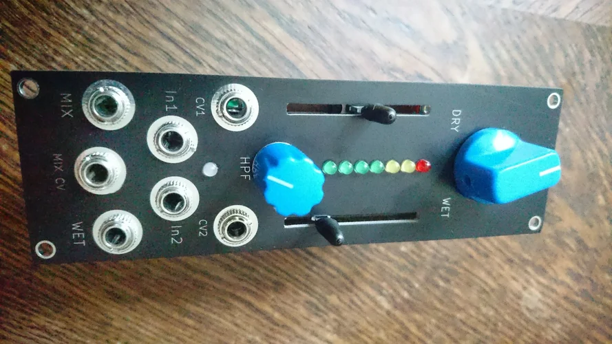

Also das mit dem Blau will ich jetzt genau wissen, hab erst mal nur die Knöpfe...

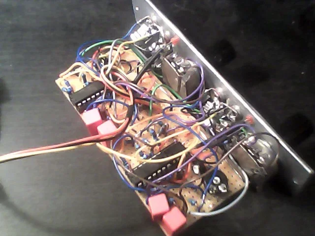

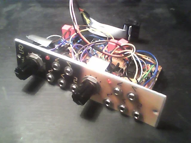

Mein fertiggestellter Dual - LFO.
Statt dem im Schaltplan angegebenen 1 MegaOhm Log Poti habe ich nach Verwendung dieser dann doch 1 megaOhm lineare Potis (aus Recycle Bestand) verwendet. Den vorgegebenen 1 MF Kondensator habe ich parallel verdoppelt (längere Periode). Die Erzeugung der Sinuswelle habe ich aus einer Schaltung vom Formant LFO (Helmstedt -Buch) hinzugefügt.
alter, hastn da jebaut... der is cool! die fader, der hammerne bürschte/2gummilippen unten rinn wegen staub und sichtschutz... aber darf sich nich auffladen...
ähhm, ich würde gern mal in dieses kicad gucken, zumindest den versuch waagen dies in betracht zu ziehen mit meinem kenntnisstand. aber bräuchte dazu mal n menschlich erzeugtes projekt und evtl. sogar n produkt zum nachvollziehen bestimmter übersetzungseigenheiten von digital zu analog. weil hab null schimmer und noch weniger nen plan wo und wie man da beginnt. jedenfalls nicht bei null... :-D
hast du ne idee für mich z.b. datenbank/ansprechpartner/projekt/referenz?
Anhang anzeigen 116379Anhang anzeigen 116380
voll schöne kabelführung alternativer art.

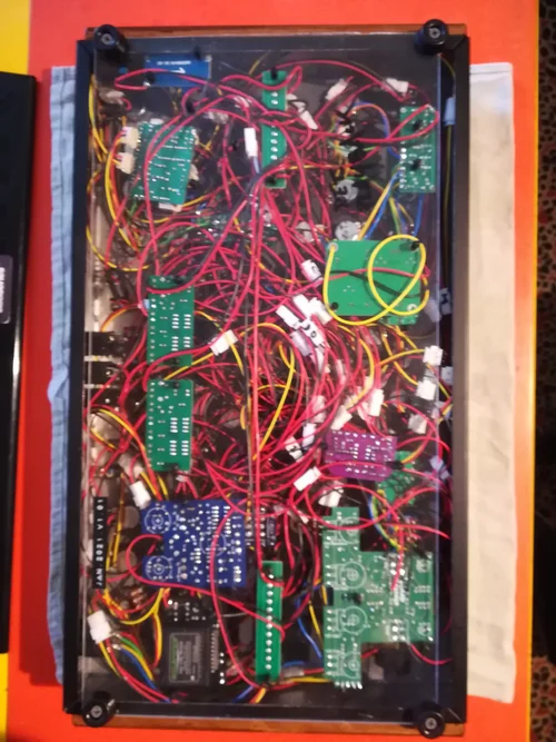

Solange es wenige sind. Bei vielen nennen wir das Rattennest. Funktioniert aber auch, ist nur ein wenig wartungsresistent. Sieht bei mir aber genauso aus.
rattennest is geil!!!!!!! solch style hat mein pc... pures board und liegt auf dem rücken indess es ver und entsorgt wird quer durch den raum.... alienei_V5A3984-4 Kopie.jpg_V5A3984-4 Kopiddde.jpg_V5A3982-2KOPIII.jpg_V5A3986-6.webp

EcoLabAudio - 808Kick (die 2te, aber mit längerem Decay)
Leider keinen gelben Knopf mehr gehabt, die andere Kick hat gelb statt schwarz.
So kann ich die Zwillinge wenigstens unterscheiden.^^
Another one bites the Bass.
