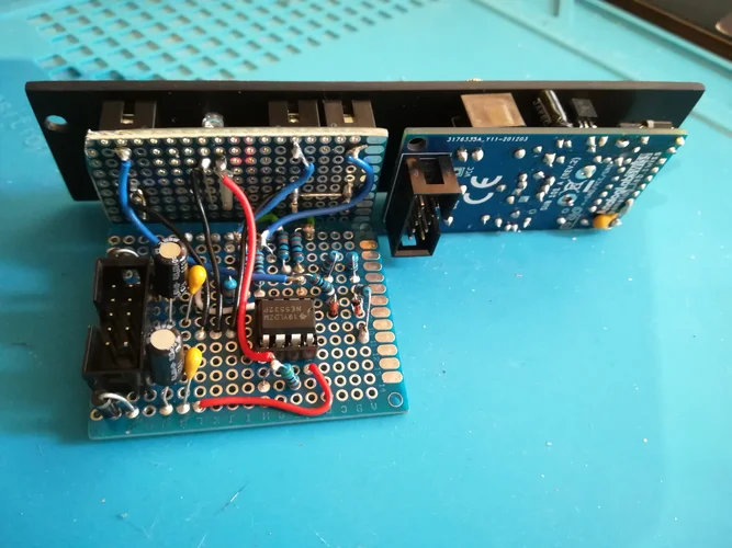

Der In ist wie gesagt ein Out.
Hab jetzt noch eine Resetbuchse eingebaut. Leider klappt es nicht, den digitalen Input so abzufragen, dass nicht doch noch eine kurzer Impuls kommt, wenn man das so beschaltet wie hier auf dem Bild. Ich werde wohl einen Drehschalter zur Schrittzahlauswahl reinpfriemeln. Dann weiß der Arduino, wie viele Schritte ich haben will.

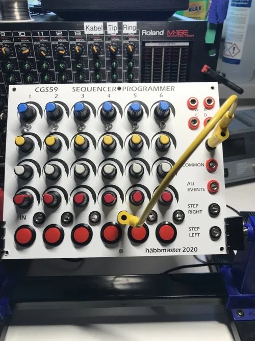

  • #3.696
Ich hingegen habe jetzt lange genug Schaltpläne angestarrt und auch noch genügend eigene Ideen im Kopf. Die
Ergebnisse funktionieren, sehen aber leider teilweise unterirdisch aus. Die Rede ist von Frontplatten. Ich habe
viele Dinge ausprobiert (Handbeschriftung, Siebdruck, Pulverbeschichtung, Transferdruck, e.t.c.)
Deswegen gebe ich mir das jetzt das hier. Sieht für mich sehr vielversprechend aus und ist ausschließlich mit
Freeware zu bewerkstelligen. Der Trick ist einfach, Platinen mit entsprechenden Layern für Beschriftung, Bohrungen
und Lötstoplack so zu kontruieren, dass dass Ergebnis eine Frontplatte wird. Sieht nach einer längeren Lernphase
aus, aber ich glaube, dass sich die Mühe lohnt. Ich halte Euch auf dem Laufenden ...
Edith: Einige Hersteller scheinen das schon lange so zu machen. Ich habe Module von MAKE-NOISE wie auch
Mutable Instrument-Clones, bei denen die Frontplatten so aussehen, als ob sie genau auf diese Weise hergestellt
wurden.

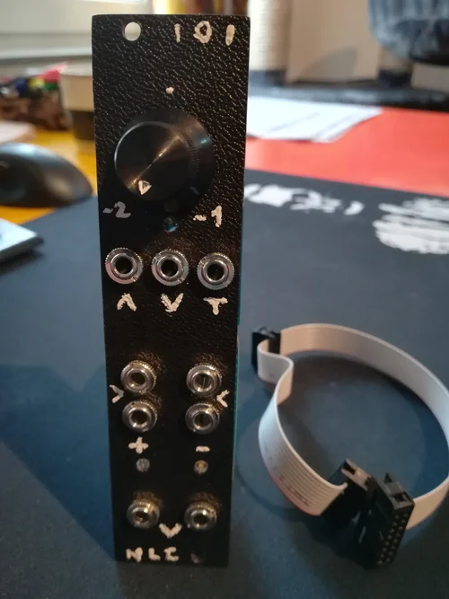

  • #3.697
Sub101A + Difference Rectifier, 50/50 Splittmodul 6TE^^ (konnte die untere Hälfte ja schlecht leer lassen)

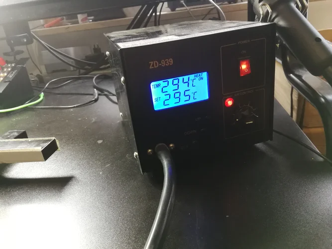

Habe gerade einen Heisluft Lötgerät. Habe damit bisher sogar bessere Ergebnisse als mit dem Lötkolben.

  • #3.701
Das ist ein günstiges NoName Gerät, gibt es evtl. auch unter anderen Bezeichnungen.
ZD-939
Brummt ziemlich doll vor sich hin, macht aber sein Job. Ich benutze die einfache runde Düse und löte jedes Bauteil einzeln.
Ich benutze Chip Quik TS391LT Lötpaste (Lötmittel Paste NoClean 15g Sn42/Bi57.6/Ag0.4 T4) von Mouser. Die muss auch nicht im Kühlschrank gelagert werden.
Geht im allg. zügiger als mit Lötzinn und Lötkolben.
Wenn die Bauteile eng stehen muss man mit dem Luftstrom aufpassen. Zweimal hat sich ein Bauteil in der Nähe gelöst. Das war aber schnell zu fixen.

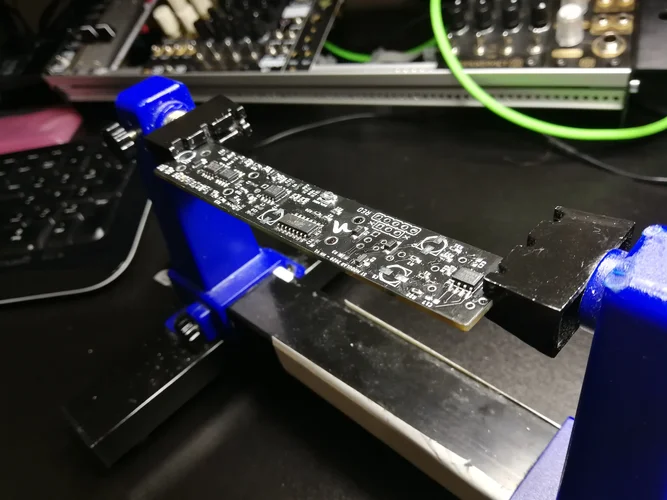

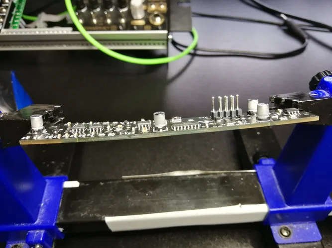

  • #3.702
Die SMD Bestückung ist fertig.
Dabei ist mir aufgefallen das man so schmale Platinen nicht über Nacht im Halter lassen sollte. Ist jetzt leicht gebogen.

Welches genau? Habe überhaupt keine Ahnung davon und bin für jeden Tipp dankbar.
Hab mir vor kurzem ne Zelus 8582D, 2 in 1 geholt. Kommt so um die 60€.
Lötkolben scheint ok/gut zu sein, Heißluft-test steht noch aus, da ich noch auf die Lötpaste warte.
(das einzige was mich daran stört ist, das kein Hauptschalter dran ist, weshalb die Displays, wenn eingesteckt, alle 3 sec so Standby blinken. Hilft nur Stecker ziehen)

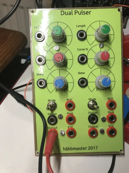

  • #3.704

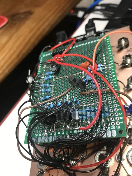

Ich habe schon länger einen Fake-Buchla-Pulser mit einem Arduino gebaut. Jetzt habe ich es endlich in Angriff genommen, dass die Trigger-Ausgänge nicht alles getriggert haben. Ich habe deshalb ein paar Transistoren als Spannungsfolger eingebaut, jetzt funzt es.

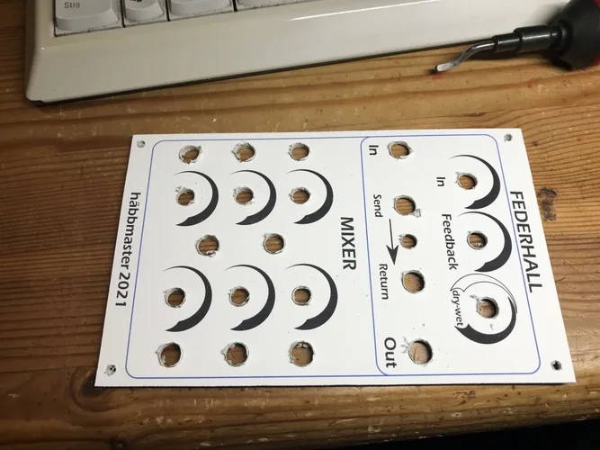

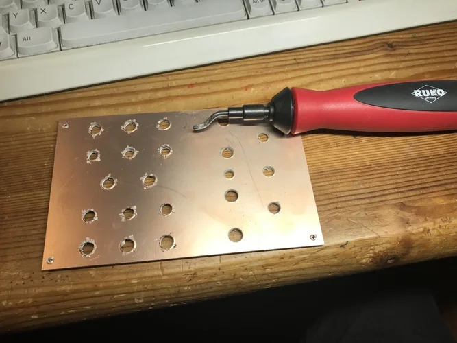

Wie schon irgendwo erwähnt, mache ich meine Panels mit Selbstklebefolie auf Cu-Epoxyplatinen.
Dabei ist mir grade wieder aufgefallen, wie geil dieses Entgratungswerkzeug hier ist.

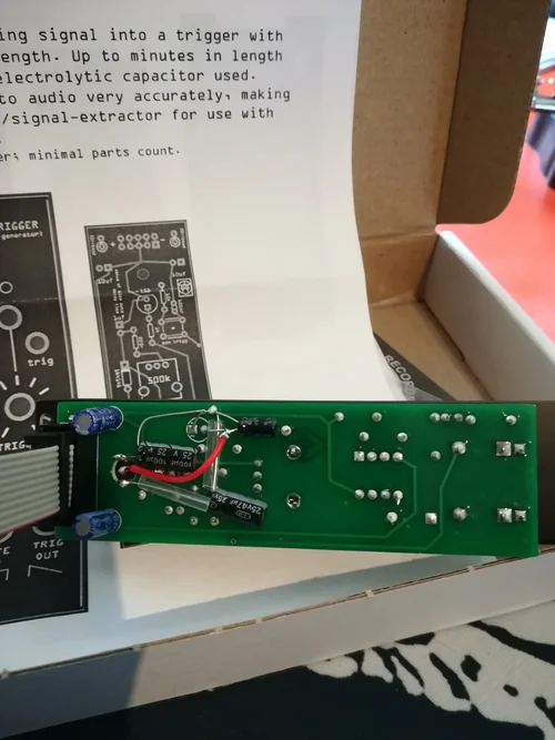

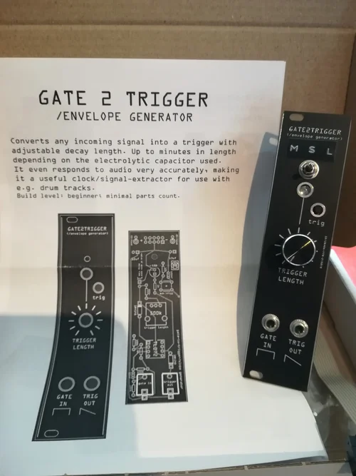

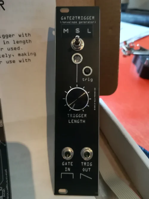

Tear.Apart.Tapes. - Gate2Trigger (from a Kit)
Added Trigger Out/Decay length mod via switch, for Medium/Short/Long decays. ⏩

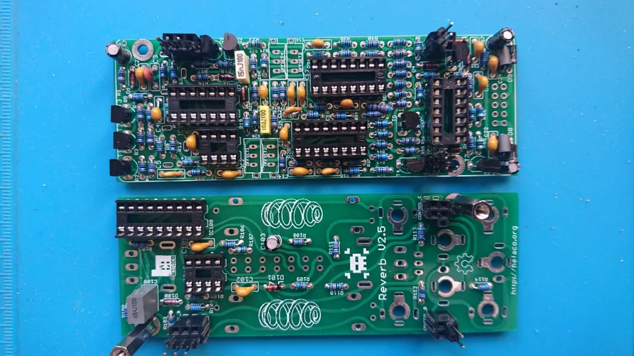

Ich bin auch gerade an einem Federhall Modul...
M.i.a.u.: haebbmaster und Miks

Details
Song Huei Poti wurde ersetzt durch Alpha, somit fielen Schraube und Spacer weg,
wodurch sich die vorhandenen Löcher für den Schalter/decay mod anboten.
Also fürs Poti, Panel, und für den Schalter, PCB und Panel, aufgebohrt. 🧰
Allerdings war das Frontpanel knapp 3mm breiter als 6TE, wurde genervt/lange runter geschliffen.
Der Powerheader fehlte im Kit. :sad: Die blaue LED, sowie ein Kerko, ausgetauscht.
Die 1uF Cap, (ca. 1/2sec decay time) wurde mit 2.2uF getauscht, S Schalterpostion. M = 47uF, L = 100uF
Wie lang die Decay Zeiten jetzt sind ist ungewiss, Test steht noch aus.
Hätte es allerdings nicht schlecht gefunden wenn man den Gate In, durchgeschliffen auf nem weiteren Ausgang hätte.
Schmuckstück^^ Naja. Aber alles in allem ein flott gebautes Modul, einfach/nützlich und günstig.
