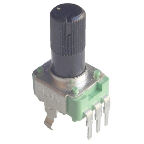

Die Knöpfe hatte ich an diesen Poties. Die haben mehr wie 18 Zähne. z.B. Alpha Pot 9mm -V- PCB 2K-B ABS Achse
Wo die nicht oder nur sehr schwer gehen sind Song Huei.
Die Micros von Thonk passen wohl auf Song Huei.

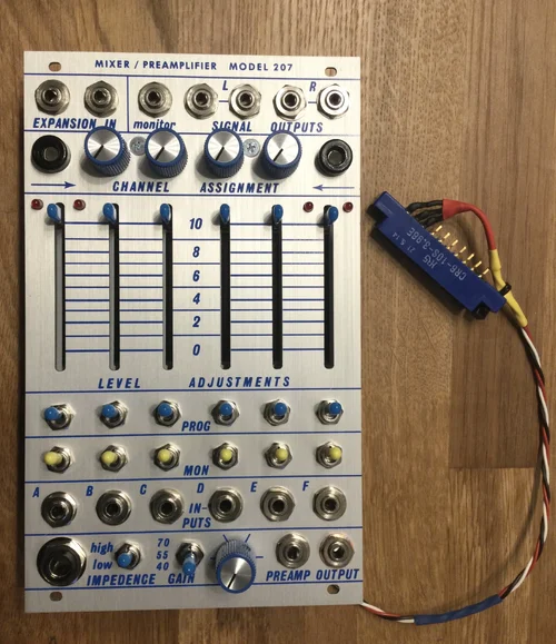

  • #3.812
Das Buchla 207 ist doch schon fertig. Ging schneller als gedacht und war leichter zu Bauen als erhofft. Kalibrieren muss ich es allerdings noch.
Dave Brown schreibt dass es eine der schwierig zu installierenden Frontplatte sei. Hab ich erst am Ende verstanden, als dann die Kabel für die Buchsen mit im Spiel waren.
Macht aber insgesamt Mut auf mehr und wird wohl nicht mein letztes Lötprojekt sein.

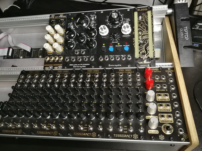

  • #3.813
Habe heute die letzten beiden Module für meine Mixingconsole bekommen:
M.i.a.u.: JS-Sound, THOGRE, onkelhoste und 4 andere
  • #3.814
Beim Blinks fehlen, wie ich auf dem Bild sehen kann, noch die Kappen für die Taster. Hatte auch das Problem und habe die dann aus China ordern müssen.
Habe noch 98 von den 100. Falls Interesse besteht PM.
M.i.a.u.: AC1
  • #3.815
Dachte schon ich wär allein mit dem Tex-mix auf weiter Flur.
(nutze 2xmono 2xstereo 2xmaster jeweils 1x auf 2 Gehäuse verteilt,.. hab noch einen 6HP Douts, ungenutzt, weil kein Platz)

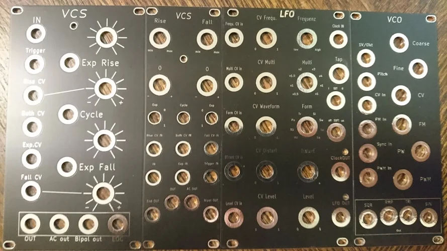

  • #3.827
Bestellung vom chinesischen PCB Macher ist eingetroffen... :huepfling:
Es handelt sich um eigen erstellte Paneele mit zugehörigen PCB von altbewährten Eurorack Modulen je 5x.
Bin gespannt ob dann auch alles passt und funktioniert.
M.i.a.u.: AC1, haebbmaster, Miks und eine weitere Person
  • #3.828
Ist das abgebildete (noch) ein großes Panel, welches Du noch 'vereinzeln' mußt oder 4 einzelne, die Du nur 'schomma passend' hingelegt hast...?
  • #3.833
Wenns der gleiche oder ein vergleichbarer chinesischer PCB-Hersteller ist wie der, bei dem ich bestelle (= JLCPCB), hängt das ganz einfach damit zusammen, dass die Mindestabnahmemenge pro Typ 5 Stück beträgt. Bei mehr Bedarf gehts dann auch immer in Fünferschritten - wennze also eigentlich 7 bräuchtest, musste halt 10 bestellen.

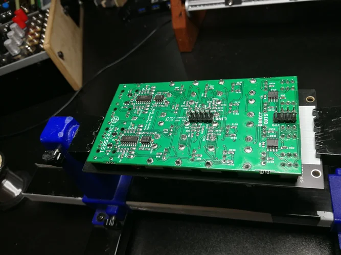

  • #3.836

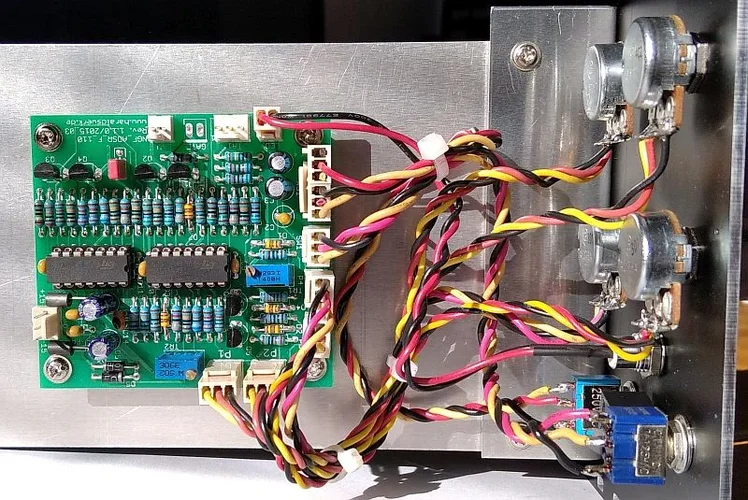

Gerade (fast) fertig geworden. Und morgen geht´s an die Fehlersuche .
M.i.a.u.: THOGRE, StormB, Miks und 3 andere

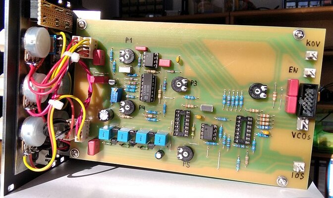

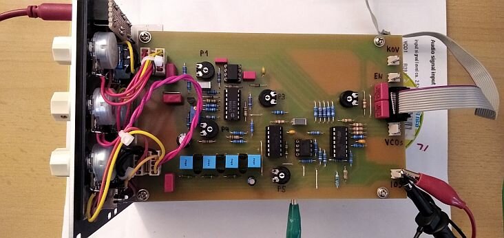

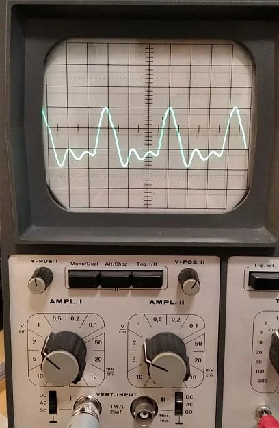

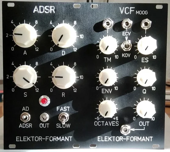

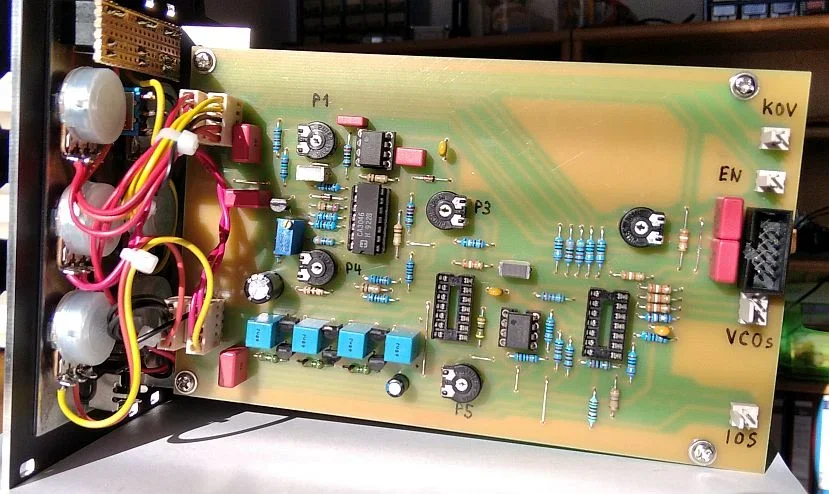

  • #3.840
Es ist vollbracht . Nach mehreren Stunden Fehlersuche kommt jetzt am Ausgang vom VCF was raus.
1x Leiterbahn vergessen (Heizung mit CA3046 wurde nicht warm ) und kein Ausgangssignal aus der Transistor Kaskade (Leiterbahn war am falschen IC Pin angeschlossen ).
Für heute reicht es mir erst einmal . Modul-Abgleich auf unbestimmte Zeit verschoben......
