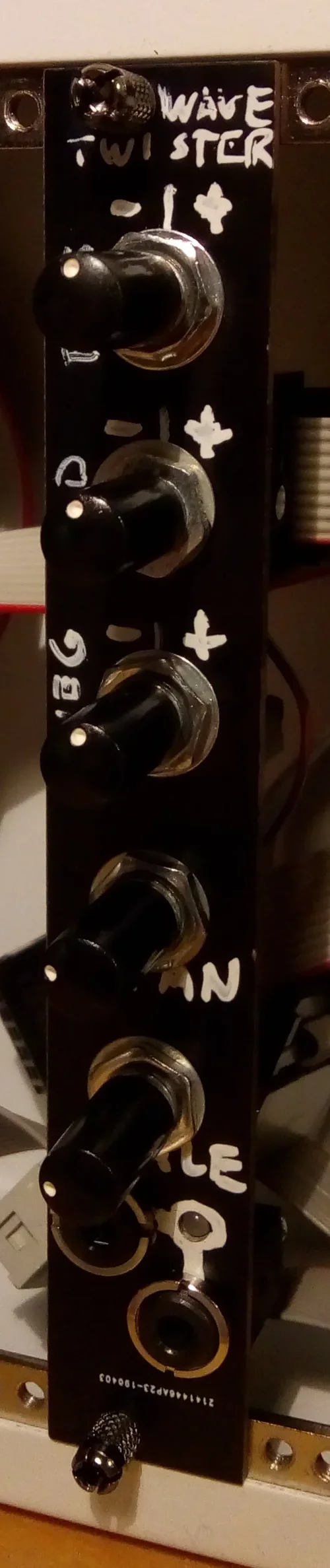

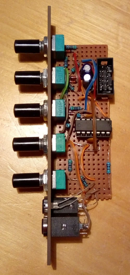

CV Twister bzw. WaveTwister von Grant Richter:
Erstmal nur in Falstad zusammengeklickt, um zu kapieren was der eigentlich macht
:nihao:
Jetzt auch als Modul :cool:
Dank Befaco Micro Knobs passt es auch auf 4 HP, den freien vierten OpAmp vom TL074 gleich noch als RotGrün LED Treiber genommen.

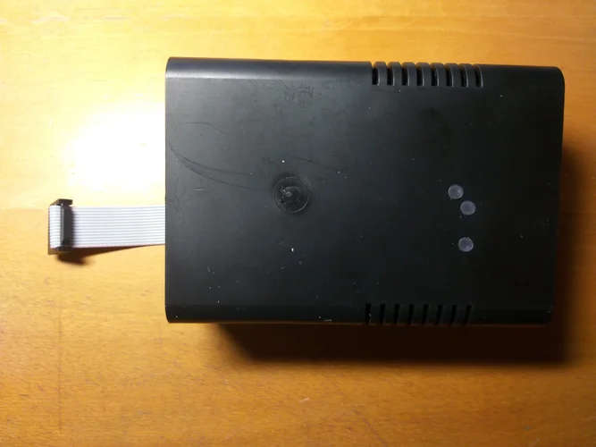

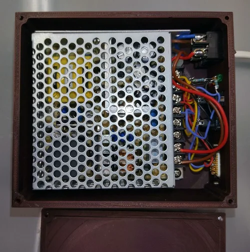

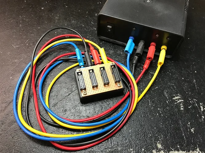

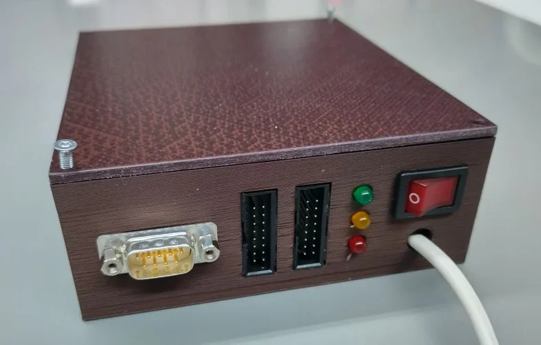

Ich hab mir heute eine kleine Stromversorgung für Eurorack Module gebaut, damit dass ich die Eigenbauten gleich am Lötplatz mit Strom versorgen kann zum ausmessen.
Das Gehäuse habe ich extra dafür im CAD gezeichnet und mit dem 3D Drucker gedruckt. Die Zugentlastung fürs Netzkabel ist gleich im Gehäuse mitgedruckt. Ungewollt ist dabei ein cooler Bakelit-Look entstanden :)
Der Sub-D Stecker ist nur ein weiterer Anschluss, falls die Spannungen mal sonstwie gebraucht werden.
Und was macht es? Wie klingt es?
Fast wie ein Distorsion?
Wäre noch mit CV Steuerung interessant....
Der Wave Twister teilt ein Eingangssignal in drei Teile und mischt diese jeweils normal oder invertiert wieder zusammen.
Die Trennung erfolgt mittels Dioden (1N4148), die über ihre Vorwärtsspannung (~0.7V) auch die "Trennpunkte" definiert:
POS: alles über +0.7V
MID: alles zwischen +0.7 und -0.7V
NEG: alles unter -0.7V
Durch einen Attenuator im Eingang lässt sich der Pegel vor der Trennung einstellen und damit auch welche Wellenanteile in der "Mitte" bleiben und welche als "Spitzen" auf POS/NEG aufgeteilt werden. G. Richter hat das schlau als "Span"-Regler benannt.
Die drei Signalanteile lassen sich jetzt normal oder invertiert wieder zusammenmischen, über den Ausgangs OpAmp kann man den Signalpegel wieder anpassen.
So lässt sich eine z.B. einfache Dreieckswelle zweifach falten, nur die Spitzen durchlassen etc.
Am besten einfach mal in dem oben verlinkten Falstad herumspielen, das zeigt es ganz gut.
Funktioniert auch mit Audio, geht dann etwas in Richtung Wavefolder, aber in gerigem Maße.

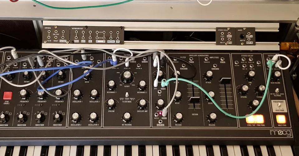

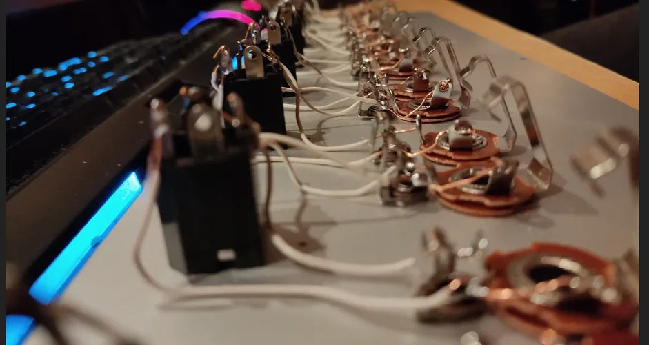

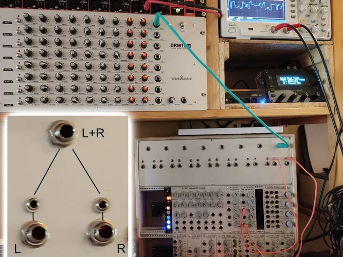

Probe‐Liegen der "Extensions" für die rückseitigen Anschlüsse des Matriarch in meinem "Köfferchen" (die eigentliche MOOGelPackung ;-) )
Extra auf 1HE gebaut, sodass da noch Platz bleibt für weitere Module.
Die Blindplatte ist auf tatsächliche 84TE gekürzt (echt jetzt, Thomann? :roll:), die Löcher sind gebohrt, entgratet und die Buchsen verschraubt. Morgen wird der Kram dann auch rückseitig noch verlötet.

Ich hab grad mal bei ebay geschaut: "572 Ergebnisse für klingeltrafo" Die meisten waren Ausführungen für Hutschienenmontage, dann einige aus VEB/DDR Beständen, weiterhin einige abenteuerliche Bakelit-Ausführungen, ua. für Wandmontage und nur ein einziges als Steckernetzteil-Ausführung.
Gruß
Werner
Ja, als Steckernetzteil gibt es Klingeltrafos eher selten, weil die meisten Leute ihre Klingel fest installieren.
Die sind heute auch nur noch schwer zu haben, weil so ein guter alter Trafo im Vergleich zum Schaltnetzteil größer und schwerer ist und einen schlechteren Wirkungsgrad hat. Aber gebraucht müsste man (zumindest den Trafo an sich) eigentlich günstig bekommen. Baut man am Besten mit ins Case ein, dann spart man sich ein extra Gehäuse.
@MoogelPackung
Ich wollte einfach die 220V nicht in dem Netzeil mit haben... Ist vllt ein Tick von mir, deswegen diese Lösung.
Gruß
Werner
