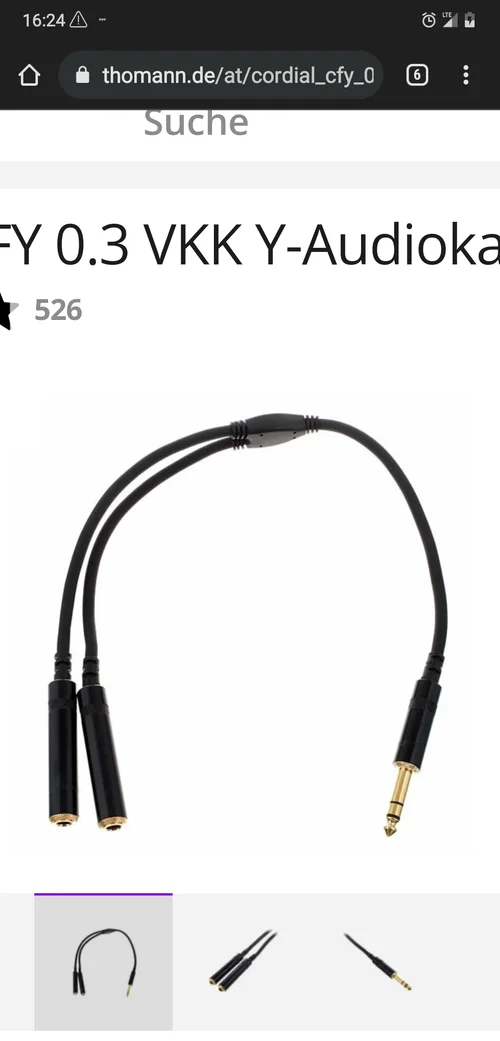

Ich würde gerne ein YKabel bauen, wie nennt man so eine Abrechnung, wo aus 2 eines wird.
Das abgebildete Kabel hat einen Stereo-Stecker und führt den rechten und den linken Kanal auf separate Mono-Buchsen. Auf den beiden Buchsen sind unterschiedliche Signale. Willst Du sowas?
Oder willst Du ein Mono-Signal auf zwei Buchsen haben, also so doppeln, dass auf beiden Buchsen das gleiche Signal ist.
  • #4.182
Ich hätte mir gerne genau so ein 1xStereo Signal gesplittet auf 2x Mono Kabel mit Signal Mono rechts auf einer Buchse und Signal Mono links auf der anderen Buchse gelötet, aber mit meiner benötigten Länge.
Wäre für Synths mono in bluebox 1010.

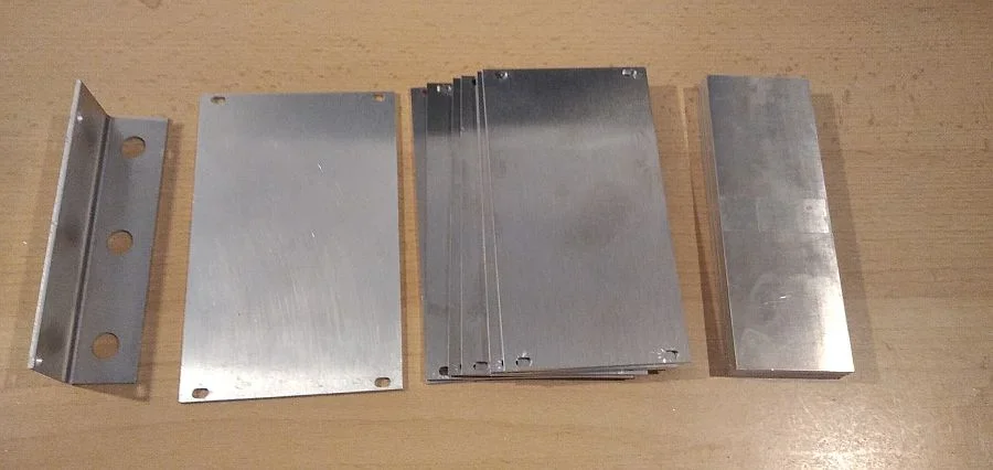

Gut wenn man Bekannnte/Verwandte hat , welche auf der Arbeit einen TRUMPF Laser zur Verfügung haben .
Tipp 1: Die Insertkabel gibt es in verschieden längen.
Tipp 2: ggf. mit einer Stereo-Verlängerung arbeiten, die kann dann auch einfach selber auf maß angepasst oder vollständig gebaut werden.
Die eigentliche Herausforderung liegt nicht im löten der Stecker, sondern in der mechanischen Absicherung der Y-Kabelspleiße. Hier habe ich noch nichts gefunden was nicht richtig teuer (20 Euro und mehr) oder anschließen gewollt und nicht gekonnt aus sieht und dann doch nicht eine stabile Zugsicherung ist.
>> Daher Y-Kabel-Adapter kaufen und das ganze durch einfaches Kabel auf Maß bringen. Der modulare Aufbau hat zudem den Vorteil, wenn mal umgebaut wird, das nur die Verlängerung angepasst werden musst.

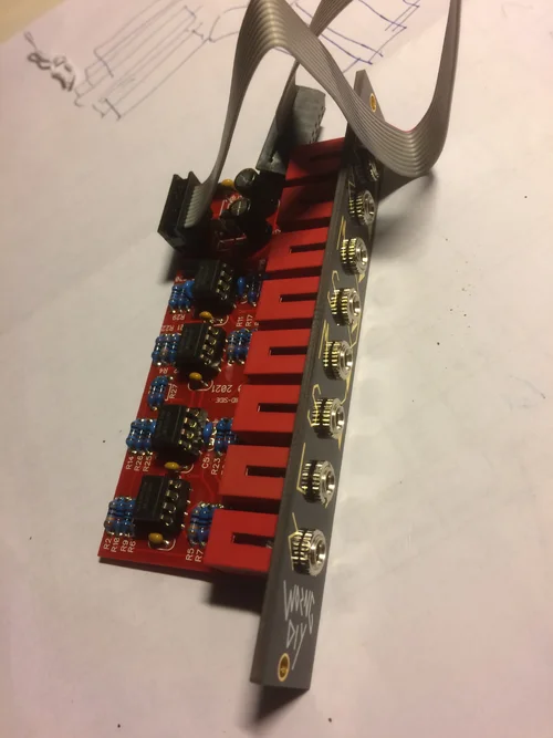

Seit Ewigkeiten mal wieder was Fremdes gelötet:
LR/MS-Matrix von worngelectronics.com
PS: Das Panel war zum Zeitpunkt des Fotos verkehrt herum montiert. Also nicht als Vorbild nehmen :-)

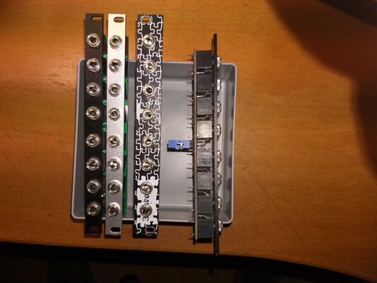

Hallo zusammen,
endlich kann ich auch wieder mal was zeigen... Es ist zwar nicht Hightech, sondern eher einfach. Ich hab mal patchpanels gebaut, 1x8 oder 2x4 (über nen Jumper "konfigurierbar"). Und da der pcb-Hersteller mehr LP gemacht hat, hab ich insgesamt 5 gebaut (hier nur 4, eines ist noch nicht ganz fertig). Und da mir die Jungs vom 3U-shop bei ner Bestellung ein panel mitgeschickt habe, habe ich damit auch eines gebaut. Die LP ist aber nicht 100mm sondern 110mm hoch, passt aber problemlos in einen 3U-frame.
Gruß und ein schönes Wochenende...
Tante edit sagt: ich hab noch ein fehlendes "s" gefunden...

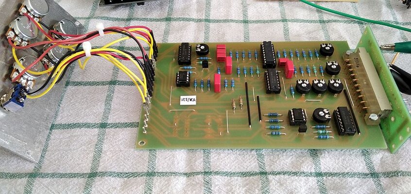

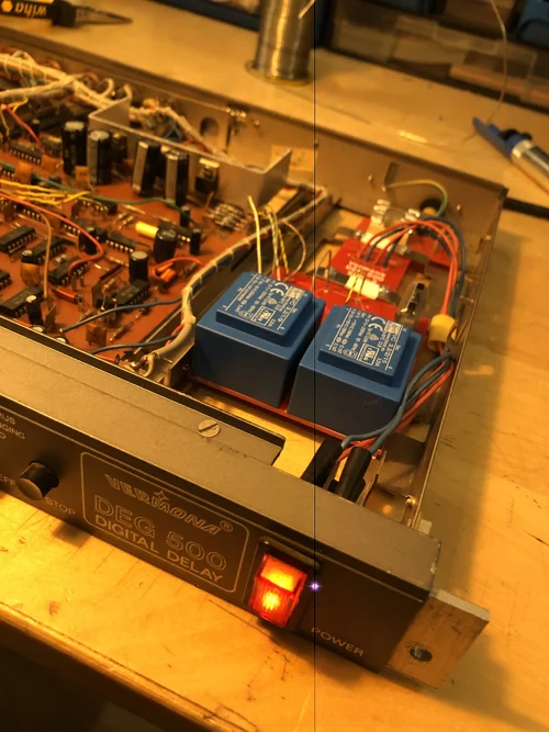

Endlich sind auch die neuen Trafos für den Vermona Delay DEG500 fertig.
Jetzt brummt er endlich nicht mehr.

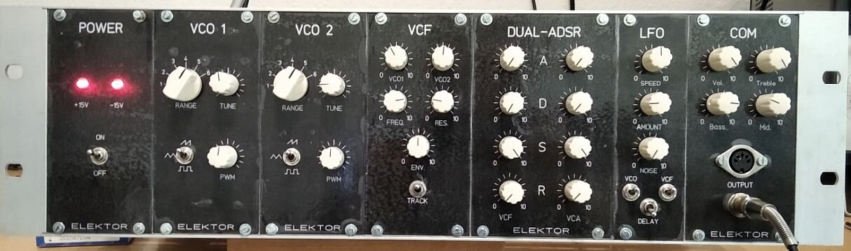

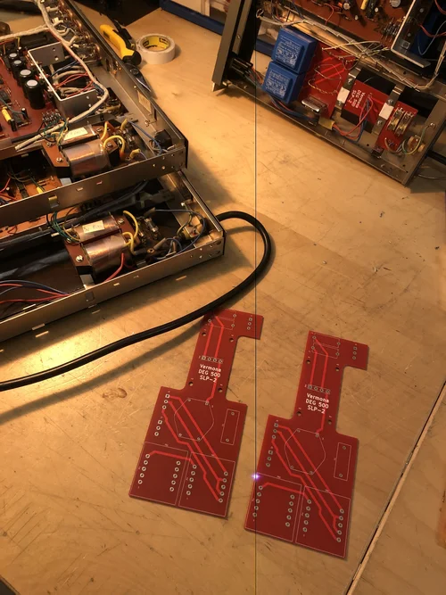

Was heißt fertig? Hast Du die anfertigen lassen?
Die Platinen gezeichnet und fertigen lassen. Teile auf Reichelt bestellt, selber zusammengelötet und eingebaut.
Jetzt fehlen nur noch 2/3, welche auch noch umgebaut werden müssen :connect:

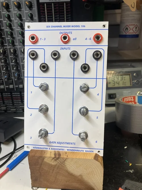

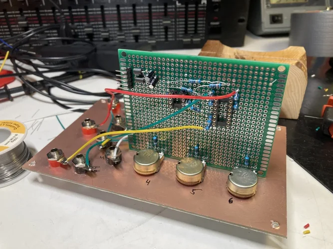

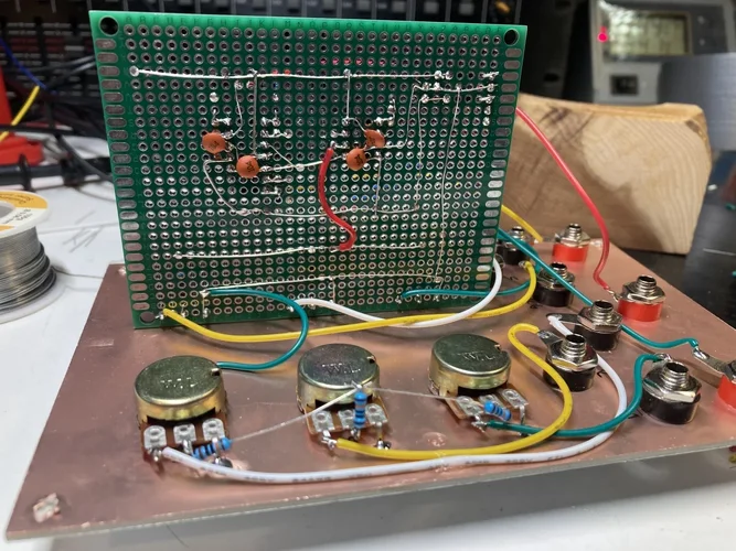

Buchla Model 106 - style sechskanal Mixer. Moderne Schaltung mit OP-Amps.
Restverkabelung und Smoketest morgen dann.
