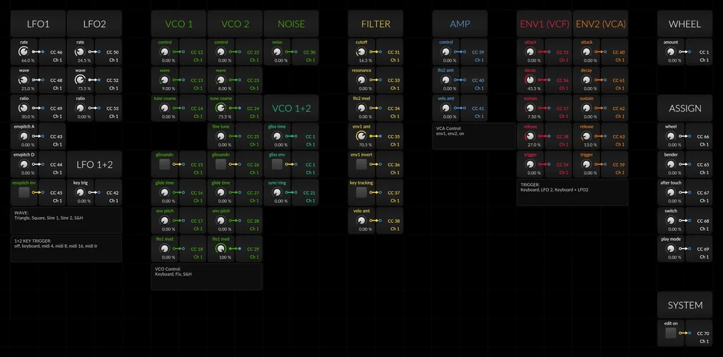

Ich bin dabei mein Standard-Template von Grund auf neu aufzubauen.
Wollte ich schon längst seit Erscheinen von v5 gemacht haben.
Mit den TrackRemotes etc. macht es Sinn, alles mal zu überdenken.
Unter anderem habe ich gern fertige Kanalzüge für jeden meiner externen Synths griffbereit. Sie sind in dem Template immer verfügbar und so die Geräte sofort anspielbar.
Sofern die Geräte cc beherrschen, bilde ich auch alle verfügbaren Parameter ab, um alles modulieren zu können oder mir die wichtigsten Parameter auf einen Controller zu legen.
Für langsame Filterfahrten ist das natürlich nicht geeignet, da man die Parametersprünge hört.
Aber ein "einfacher" Synth mit nur einer LFO und Hüllkurve – z.B. ein JX3P – kann damit unglaublich aufgewertet werden.
Früher habe ich das mit dem Midi CC Device gemacht und dann alle Parameter mit Remote Controls verknüpft.
Seit es das Note Grid gibt macht das natürlich keinen Sinn mehr.
Das sieht dann für den Voyager zum Beispiel so aus:

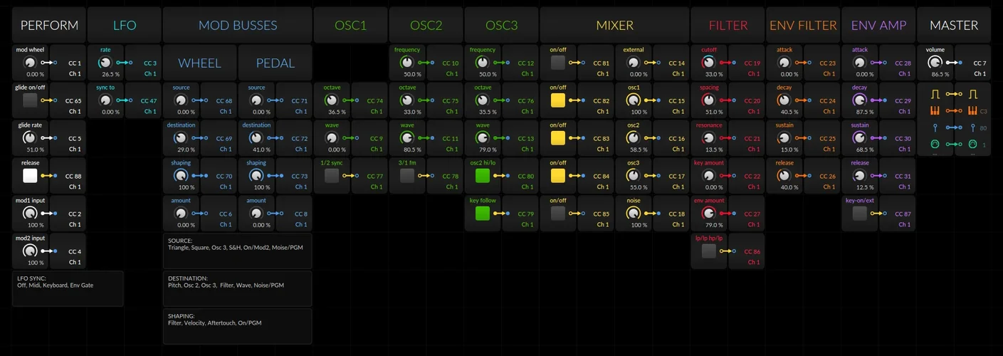

Noch zwei Beilspiele...

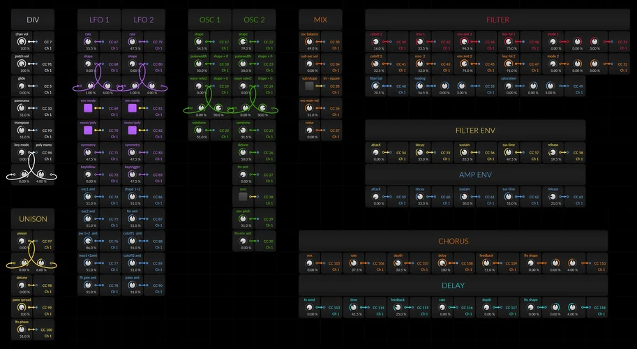

Virus A

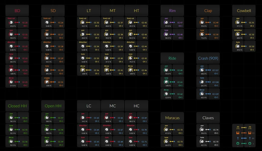

Drumstation

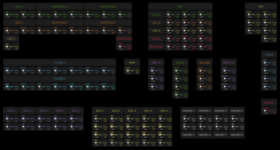

Hydrasynth ist auch fertig. Natürlich nicht in Gänze – aber alle zur Verfügung stehenden Parameter.

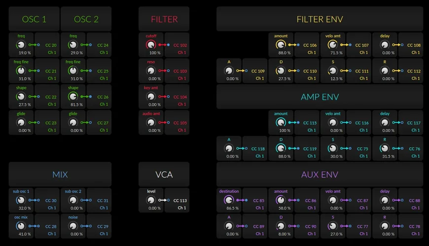

Mopho hat leider kaum Auswahl:
Vermona MARS schon mehr. Hier sind sämtliche Knöppe des MARS-Control vorhanden. Ich glaube, mehr Parameter hat er eh nicht zu bieten.
Eine sehr meditative Aufgabe. ;-)
Bisher geschafft:

  • Drumstation
