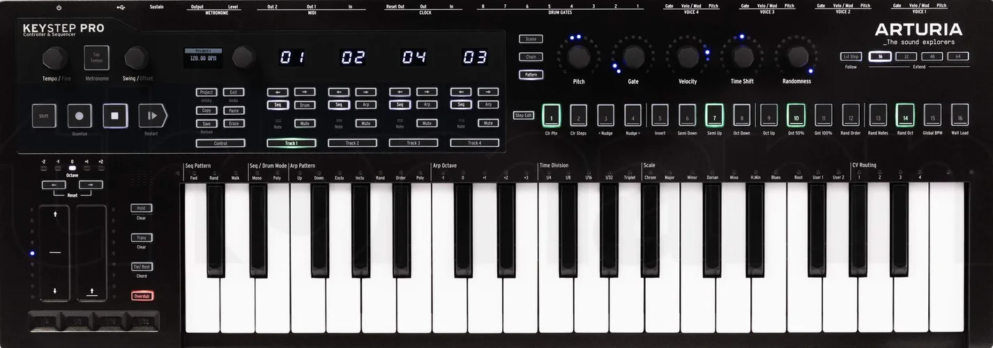

Da oben der Link zum FW update - hier auch mal der Link zum Chroma:
Bei Thomann (499,- in 2 bis 3 Wochen)
Der sieht jetzt mehr nach dem Behringer Groove Key aus :weich: Ich mag den/meinen normal schwarzen lieber. Übersichtlicher. Den weissen finde mit seiner Fisher Price Ästhetik aber scheusslich. Wie im Grunde alle weissen Arturia Sachen. Frag mich immer, warum schwarz bei denen so ein Seltenheitswert besitzt.
