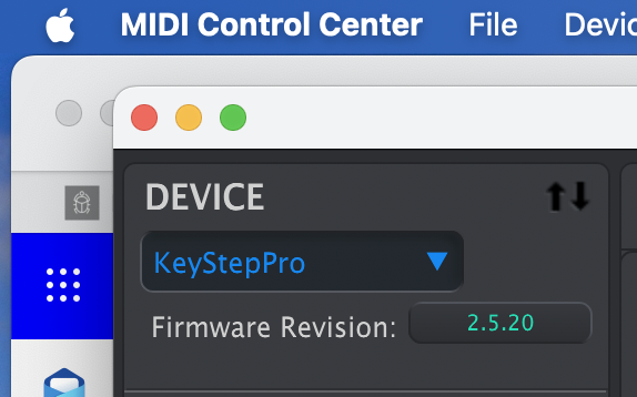

Keystep Pro Udate 2.5
Mein KSP Pro zieht sich die aktuelle FW glaube ich immer über die Auto Update Funktion des Midi Control Centers, sobald ich Letzteres starte (so zumindest aus meiner Erinnerung beim letzten Update auf 2.5.20).
Ich hab das Update noch nicht gemacht. Könnte aber sein, daß dafür eine neue Version vom MidiControlCenter nötig ist, die es aber noch nicht zum Download gibt, wie ich eben gesehen habe. Das MCC muß ja auch erneuert werden, damit die neuen Funktionen entsprechend über die Software erreichbar sind.
Grundsätzlich empfehle ich für Firmwareupdates - aber eigentlich auch für den normalen Betrieb - die Benutzung eines zusätzlichen Netzteils. Wenn die Versorgung über USB knapp wird, macht das KSP manchmal "lustige" Sachen.
Netzteil ist dran, MCC frisch installiert
Auto-Update ist auch aktiviert, funktioniert aber anscheinend nicht. Habe auch Neustarts etc. gemacht, hilft aber alles nicht.
Ich lasse mir aber eh immer paar Tage Zeit bevor ich Arturia Firmwareupdates aufspiele, bis ich Kommentare zur Stabilität/Bugfreiheit gelesen habe. Da hat sich Arturia schon öfter mal nicht unbedingt mit Ruhm bekleckert.

Hat perfekt funktioniert und Leo meinte zudem noch, dass man bei den alten Versionen bleiben soll, bis ein Hotfix für die neuen raus ist. Es soll dann eine Info per Mail geben, wenn es soweit ist.
M.i.a.u.: Braunsen84
Wie gesagt, ich habe die 2.5.2 auf dem Gerät, habe ich gestern erst routinemäßig gecheckt. USB-Hub - falls einer dazwischen hängt - vielleicht nochmal weglassen oder ein paar andere USB Geräte abstöpseln und / oder andere Buchse probieren, vielleicht klappt das dann noch mit dem Auto Update. Hatte da bei diversen Geräten schon die merkwürdigsten Probleme mit meinem Windows 10 Laptop. Defekte USB Kabel hatte ich übrigens auch schon (Gerät selber lief mit USB MIDI problemlos; Updates waren aber nicht möglich).
D.h. es gibt ein Firmwareupdate, dass niemand aufspielen kann? Das halte ich für eher unlogisch.
Ne, muß gehen, war mein Fehler, weil ich noch eine ältere Firmware auf meinen beiden KSPs draufhabe.
Hast du schon mal geschaut, welche Version im Display vom KSP angezeigt wird? Vielleicht ist es schon die aktuellste Version und das MCC zeigt es nicht korrekt an. Das hatte ich zumindest schon öfter mal mit verschiedenen Geräten.
Ihr seid auf Windows, oder?
Unter Sonoma hab ich keinen Stress gehabt.
Angeschlossen hab ich den KSP am Audiofuse.
Bei USB-Kabeln über 3 Meter sind die Arturias oft auch mal etwas wählerisch. Passive USB-Hubs mögen sie oft gar nicht.
