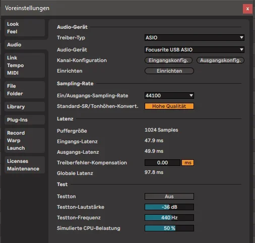

ich würde ja gern viel mehr Melodien in Ableton mittels Midi-Keyboard einspielen, wenn da nicht dieses Latenzproblem wäre. Ich habe bei einer Puffergröße von 1024 Samples eine globale Latenz von knapp 100ms. Da kann ich nicht mit laufendem Metronom/Kick in Ableton einspielen, das ist zu verzögert. Gelernt habe ich, dass ich eine Latenz von unter 10ms benötige. Das kann ich bestätigen, denn wenn ich dann die Puffergröße so einstelle, dass ich unter 10 ms komme, dann geht's. Problem: Mein Prozessor ist dann laut Ableton bei über 100%. Dann habe ich dieses Kraksel-Geräusch, das Tempo verlangsamt und das System flippt komplett aus. Jetzt kann man ja meinen, meine Top i7-CPU von 2014 wäre zu alt. Andererseit wurde auch 2014 schon elektronische Musik mit dem Computer und Ableton gemacht, mit den CPUs der damaligen Zeit. Daher bin ich nicht sicher, ob das die Stellschraube ist. Ich würde halt ganz gern, egal in welchem Stadium der Produktion, in ein Projekt jederzeit "Kraksel-Geräusch-frei" mein Midi-Keyboard anwerfen können und was einspielen. Hat jemand Ideen, wie macht Ihr das?

In den Einstellungen steht Treibertyp: ASIO, Audio-Gerät: Focusrite USB ASIO. Und was im Systray von Windows immer mitläuft ist diese Focusrite-App (F), wo ich auch die Puffergröße einstellen muss, das kann ich nicht direkt in Ableton umstellen.
Könnte auch ein USB Problem sein, dass das Audio Interface sich die Bandbreite mit anderen USB Geräten teilen muss, auch die Windows Energispareinstellungen können einen Einfluss auf die Performance haben, speziell bei älteren Prozessoren.

In den Live 11 Mindestvoraussetzungen steht aber, daß es mindestens eine Intel CPU der Generation 5 sein soll. Die 5er Generation ist meines Wissens erst seit Anfang 2015 im Umlauf. Könnte evtl. was ausmachen.
@exitLaub
Hm, bei mir ist es genau genommen der Intel Xeon E3 1231 v3. Da das ein unbekannter Prozessor ist, wollte ich das hier vereinfachen, um das allgemein einschätzbar zu machen und habe von einem i7 geschrieben. Diese CPU entspricht tatsächlich der Leistung des i7-4770/4790, beides die damalige Haswell-Architektur. Wenn das bei dir begrenzte Kentnisse sind, dann möchte ich nicht wissen, wie du auftrumpst in Dingen, von denen du Ahnung hast. Denn in der Tat laufe ich also mit der 4.Generation herum. Das ist natürlich traurig jetzt. Dann sollte ich mich mal damit beschäftigen, die Mindestanforderungen von Live 11 zu erfüllen; oder besser schon von Live 12. :picard:
