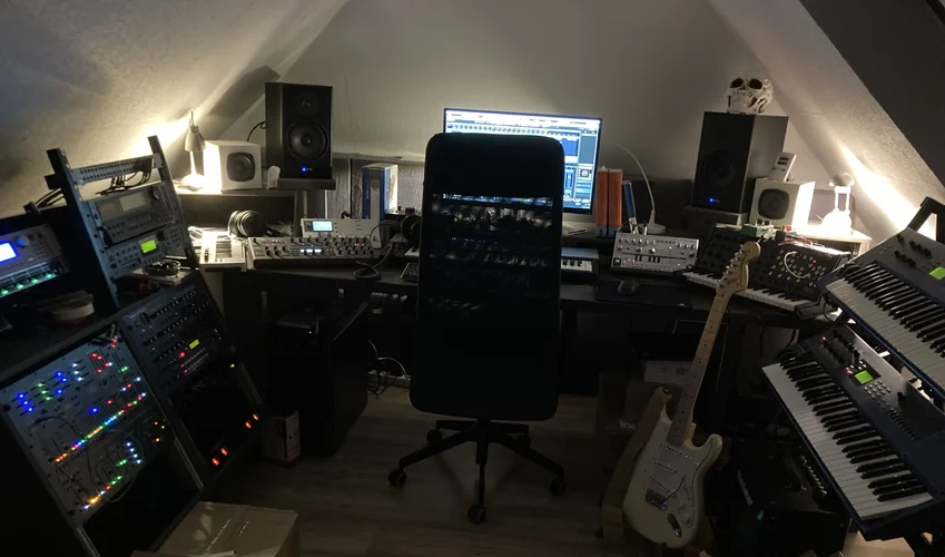

Altes Studio, siehe weisse Brüllies
Eine Emulation verhält sich realistischer als ein EQ. Ist am Ende auch alles egal, denn die Aussage bleibt bestehen. Wenn du dein Material auf diverse Wiedergabe Systemen mischst, kannst du sicher sein, das es dort funktioniert. Ob mit Mixcubes oder Simulation. Finde da einfach wenig Platz für Aber, wenn man die Kernaussage nicht versucht in Frage zu stellen macht genau das Sinn - unter Berücksichtigung des Eingangsthreads - geht es nicht darum, eine Referenz zu hören, sondern auch hier , zb den Referenztrack auf verschiedenen Systemen zu analysieren..

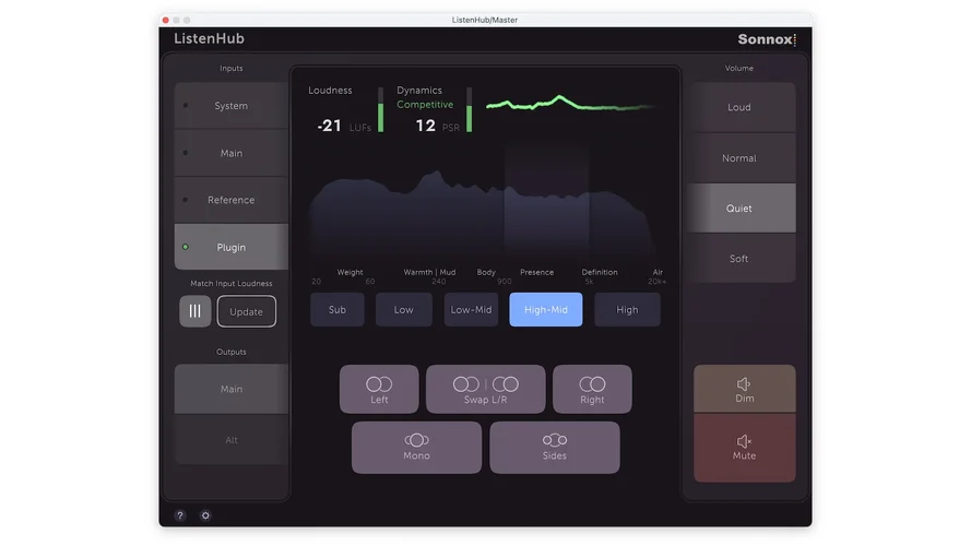

Ich nutze seit einigen Jahren von Sonnox ListenHub.
Die App wird idR nicht als Plugin in der DAW instanziert, sondern kann direkt auf dem Audiobus des Rechners sitzen, d.h. jedes Audiosignal des Rechners (YouTube, Spotify, Audiofiles die einfach aufm Desktop liegen usw.) mit einem Klick auf die Abhörschiene routen, sowie selbstverständlich den Main Out einer beliebigen DAW.
Vorteil: keine importierten Referenztracks in der DAW die dann ja auch noch uU über Plugs auf der Summe laufen. Weiterhin automatische Pegelanpassung der Referenz zum
Summensignal der DAW, Solo abhören bestimmter Frequenzbereiche, Mono oder zB nur das Seitensignal usw.
Remote über Smartphone / iPad.
Und was für wirklich essenziell halte: es gibt nur vier fest definierte Outputpegel!, kein „immer noch ein bisschen lauter machen“, denn jedes dB an Lautstärke empfinden wir in der Regel ja als besser klingend, was dann doch recht oft zu einer Art Selbstbetrug führen kann (Loudness bias).
Für mich eines meiner wichtigsten Tools!
