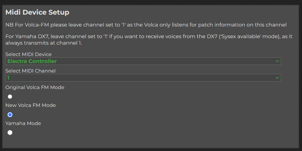

Der Volca FM2 steht immer noch hier und läuft mit dem Synthmata Webeditor sehr gut.
Ich möchte den Zwerg aber gern mit dem Electra.One steuern und das sollte ja technisch kein Problem sein.
Allerdings funktionieren auch hier die ordinären DX7-Templates nicht. Irgendwas muss der FM2 also anders machen.
Bei Synthmata wird das "New Volca FM Mode" bezeichnet. Der funktioniert. Der originale Mode nicht.
Gibt es irgendwo eine MIDI-Chart, wo die entsprechenden Controller (CC oder NRPN) aufgelistet sind?
