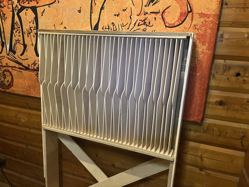

Mein erster Diffuser
gerwin
Ich habe mir einen Wagen für meine Monitore gebaut. Da dachte ich mir, der Wagen müsste mehr können, als Monitore transportieren. Also darf er noch die Raumakustik etwas verbessern.
Ich bin noch dabei die Lamellen zu schneiden.

sehr cool das du einen Diffusor selbst baust. Bin gespannt was du dann zu den Ergebnissen sagst.

Hier noch mit Monitoren:

die Lautsprecher haben deshalb kein Gehäuse, damit keine Resonanzen auftreten. Und der Diffusor wirkt da auch mit.
Stimmt diese Annahme einigermassen?
Die Subwoofer haben kein Gehäuse, weil sie Dipol abstrahlen. Also nach vorne und hinten. Dabei entstehen Auslöschungen außerhalb der Abhörposition. Dadurch werden weniger Raum-Moden erregt.
Der Diffuser ist nicht wirklich tief genug, um Bass zu schlucken und ist auch von der Bauart gar nicht darauf ausgelegt. Für den Bass nimmt man besser poröse Absorber.
Mein Diffuser stört Reflektionen, die von der Wand kommen und je nach Abstand bestimmte Frequenzen verstärken oder abschwächen.
Er lässt Reflektionen in abgemilderter Form zu und erzeugt den Eindruck, dass die Wand weiter weg ist. Wenn man sich mit dem Kopf vor und zurück bewegt, hat das weniger Einfluss auf den Klang.
Er verhindert auch ein wenig die Ausbreitung von Reflektoren zu den Seiten. Insgesamt müsste er jedoch doppelt so breit sein, um dahin gehend zu punkten.

Hier sieht man den Diffuser im Setup.
Ich sitze dann so ca. 1,5 meter davor und hinter mir sind da noch 3,5 meter freier Raum. In den Ecken hinter mir habe ich schon jeweils zwei Absorber eingebaut. Die haben aus einem Boing schon ein Bumm gemacht. Insgesamt bräuchte es noch mehr Absorber. Speziell über mir, weil die Decke aus leichten Dachschrägen Reflektionen auf mich bündelt.

Das ist sehr abgefahren, Respekt! Wenn der Sound jetzt auch noch gut ist, ziehe ich den Hut!
Wirklich schön, aber woran erinnert der mich nur?
Egal, aber wenn Du ihn hohl aus Metall baust und heißes Wasser durchleitest könnte er noch den Raum heizen.
