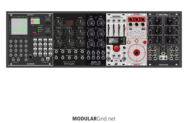

Idee: Hol Dir ein kleines Modularsystem, pack da einen Matrixmixer rein sowie ein paar Effekte, Controller und halt einen Mixer. Ungefähr so (vllt. etwas verschwenderisch im Platz):
https://www.modulargrid.net/e/racks/view/1118794
Den Matrixmixer kannst Du dann sowohl für die Signale von der blackbox als auch für Summierung für ein Master-Effekt nutzen. Ggf. sogar für die CV vom Joystick.

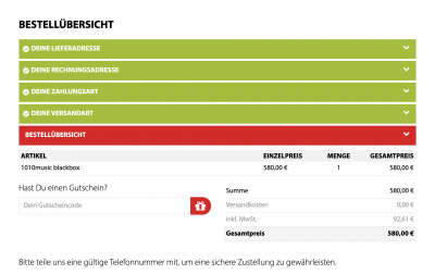

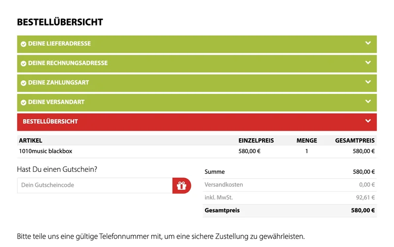

Ja ich hab immer nach B-Ware geschaut, aber nix gefunden. Aber Schneiders Laden hat ihn zum Glück noch für 580 im Shop. Hab ihn da jetzt bestellt. Muss das einfach mal in der Praxis testen wie ich damit klar komme. Bin kein Freund von Mini Klinken Steckern (war beim OP-1 schon Kacke) aber mal sehen wies läuft :D
