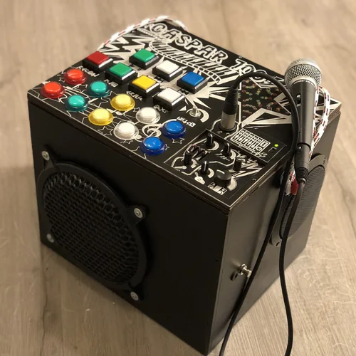

hab mal diese 12v-und-usb powerbank in einem diy-jukebox-sample-player-PA-mixer-spielzeug fuer meinen neffen verbaut, gute erfahrungen gemacht
funktionierte auch problemlos im wechselbetrieb, dh. man konnte nach moeglichkeit einfach das ladegeraet im laufenden betrieb einstecken.
seh grad, die ist nicht verfuegbar, aber es gibt genug aehnliche ggf sogar mittlerweile leistungsfaehigere.
ps. hier die kiste, zum angeben. mp3 player, sample player, mic mit echo, PA mit subwoofer ? und eigentlich ne sampling- (anrufbeantworter....) funktion die ich aber im finalen zuschrauben kaputt gemacht hab...
