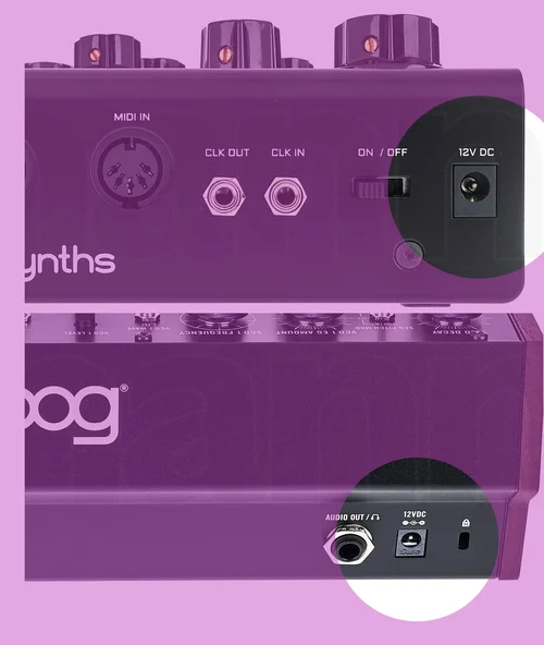

Grundsätzlich an @Soljanka : Wenn wir hier von "12V" reden, dann von Geräten, die ein 12V-Gleichstrom Steckernetzteil brauchen. Das bedeutet: im eigentlichen Gerät gibt es nochmals eine Schaltung, die dann die eigentlich benötigten Versorgungsspannungen aus den 12V ableitet (das sind auch solchen DC/DC-Konverter).
Die Konstruktion in meinem Doepferrack funktioniert nicht wirklich, wenn VCOs dranhängen, die direkt von den 12V betrieben werden. ZB das A-110 VCO von Doepfer arbeitet mit einer internen 10V-Versorgung am Exponentiator. Außerdem muss man darauf achten, dass die +12V-Leitung üblicherweise stärker belastet ist, als die Minus-Leitung. Das bedeutet, dass der Plus-Akku schneller leer ist. So eine unsymmetrische Stromversorgung mögen aber manche ICs nicht gerne (zB die allgegenwärtigen CMOS-Schalter der 4000er Serie).

12V DC = 12V Gleichstrom. D.h. Ihr müßt auch auf die Polung achten, die ist beim unteren Gerät aufgezeichnet, beim oberen nicht. Steht dann hoffentlich in der Bedienungsanleitung.

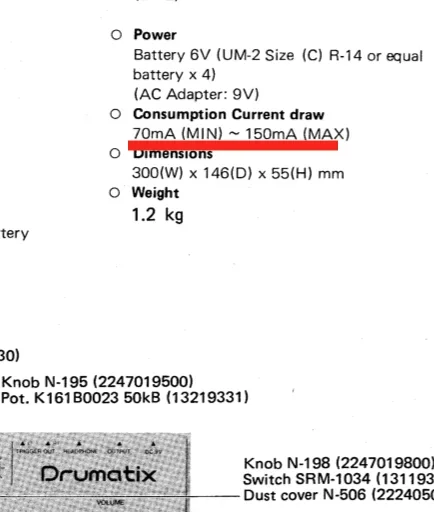

Das kann man ausrechnen:
Der Akku macht zB 5000mAh. Das heißt, er kann eine Stunde lang 5000mA liefern.
Jetzt Guckst Du im Manual Deines Gerätes den Stromverbrauch nach (Beispiel TR-606)
Gehen wir vom schlechtesten Fall aus, dass die 606 konstant Maximal-Strom =150 mA zieht, dann hält der Akku 5000 / 150 = 33,33 Stunden also 33 Stunden 20 Minuten
Wenn Du mehrere Geräte vom gleichen Akku betreiben willst, dann musst Du halt die Verbrauchsdaten der Geräte zusammenzählen, und dann die Leistung des Akkus durch die Summe des Stromverbrauchs teilen.
