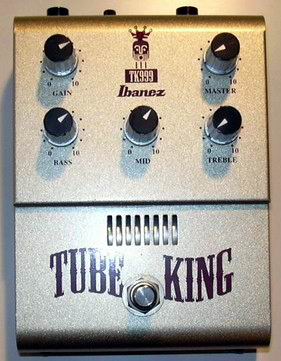

das behringer vintage tube monster vt 999
...eigentlich ein Klon des Ibanez TK999 Tube King...

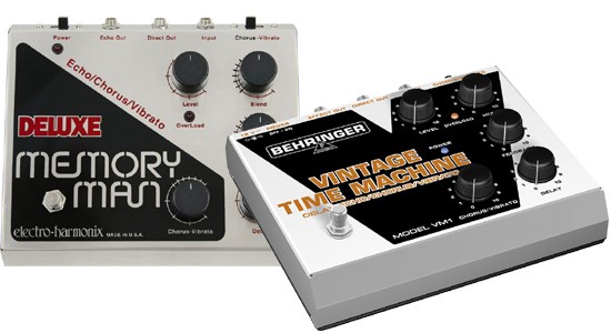

...im optisch leicht modifizierten Gewand eines EHX Memory-Man.

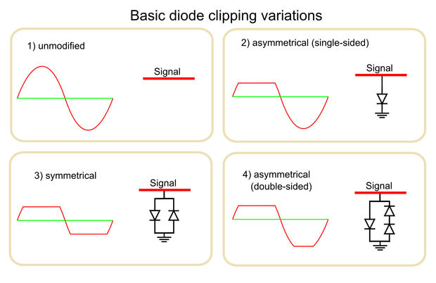

Mit dc-offset kann man wunderbar bestimmte obertonbereiche herausarbeiten. Zumindest bei meinem sw-verzerrer...
Weis jemand mehr darüber?
Für mich hört sich das sinnlos an. Ein DC-Offset ist eigentlich nur ein zusätzliches Signal mit 0Hz. Also nichts was man hört. Ich könnte mir nur vorstellen, dass dann die Eingangsstufe von einem Mischpult anfängt zu zerren, weil sich die Spannung nicht mehr im linearen Bereich (meinetwegen -2V bis +2V) bewegt, sondern auf einer Seite (wenn der Pegel sich dann zwischen 0 und +4 Volt bewegt) in den roten Bereich geht.
Vielleicht ist dieser DC-Offset von deinem Software-Zerrer auch vor der Eingangsstufe des Overdrive.
Florian hat in seinem Synthesizer buch einiges darüber geschrieben, ich muss morgen mal nachlesen. Wenn Ichs richtig verstanden habe is dc Offset ne Art waveshaping, weil obere und untere Halbwelle dann ja nicht mehr spiegelgleich sind
