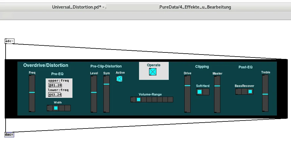

Also auch wenn's hier um analog geht: Das Thema hat mich nicht losgelassen und ich hab
mir selbst mit Pure Data ein Overdrive/Distortion gebastelt.
Ziel war ein möglichst universell einsetzbares Teil. Es hat einen variablen EQ vor der Zerre,
kann symmetrisch und asymmetrische Kennline, und es kann den abgeschwächten
Bass hinter der Zerre wieder anheben ("Restore"). Hier ein Screenshot.
Und hier zwei Soundbeispiele:
Gibt's sowas eigentlich auf dem Markt? Die "Pre-Clip-Distortion" krümmt die Verstärkungskennlinie bereits, bevor
das Clipping einsetzt. Bei den Drums fand ich den Effekt recht gut, beim E-Piano: Geht so.
Bin halt ein unverbesserlicher Bastler :)
Hey, danke! Dann scheint die Zerre ja was zu taugen - das E-Piano selbst kommt nämlich aus einem 2006er Kawai MP-8.
Ich frage mich allerdings, ob sich irgendjemand für Effekte mit Pure Data interessiert - fürchte, das
lässt sich wohl kaum in eine DAW einbinden....

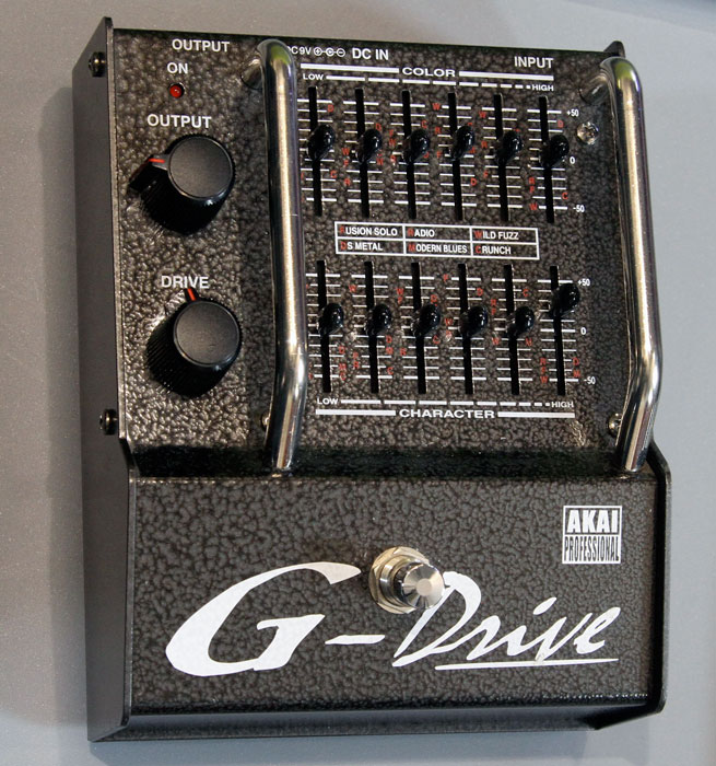

Ich habe so ein Akai G-Drive. Ganz cooles Teil, mit EQ vor und nach der Zerre. So kann man den Obertonanteil zur Zerre anpassen.
