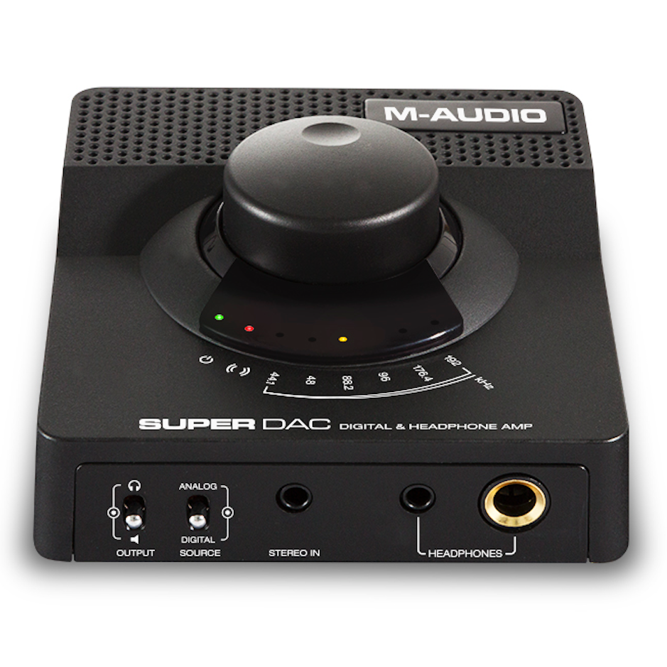

Vielleicht einen guten DAC ans S-P/DIF anschließen.
Das andere scheidet aus, da ich nur einen elektrischen spdifport hab und ich dafür nicht auch noch einen wandler kaufen will.
Das DAC4all hat 'nen optischen Eingang, steht weiter unten in den Specs, Edit: ooops du brauchst 'nen elektrischen ;)
