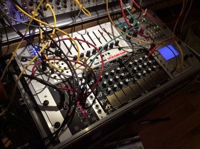

Ja danke, aber ich wollte eine rückseitig geschlossene Einheit und es evtl. auch mal ohne Case benutzen können.
Hmm, das erste hat 4HE und die anderen beiden sind für sogut fast alle Module viel zu flach. Was für Module hast Du den darin?
Das von mir erwähnte Thon-Case hat ja auch den Vorteil aufstellbarer Rackschienen.

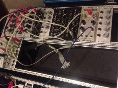

Das 4er hätte den Vorteil, dass man oben noch Kabel oder Netzteil reinpacken könnte. Meins ist auch von MF Cases und hat vorne 10cm und hinten 14,5 cm ET. Aber vielleicht ist es bei dem hier wirklich etwas knapp.
Den Thomann Koffer finde ich persöhnlich etwas zu klobig... :)
