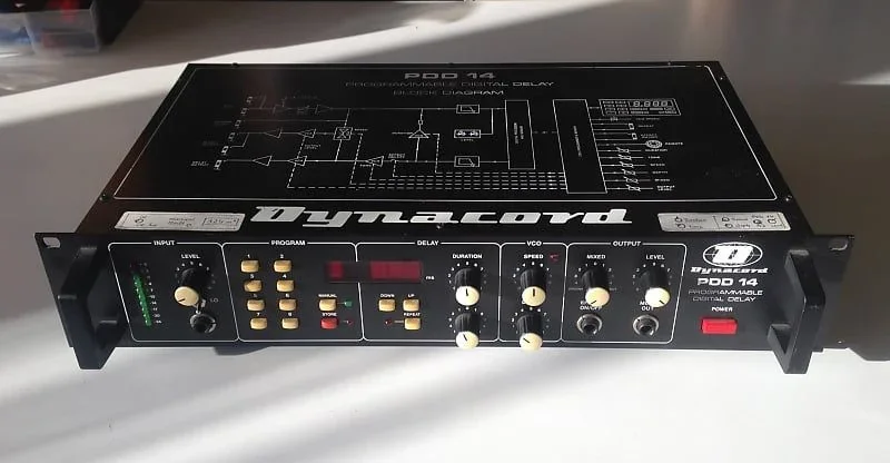

Damals als ich noch in Frankfurt gewohnt habe, hatte ich mir in einem Studio in Offenbach son Dynacord PDD 14 unter den Nagel gerissen. Mir hat der Schaltplan so gut gefallen.
Das waren noch Zeiten... Fast schon schmerzhaft wenn man daran denken muss. Schicksal...
Das Foto habe ich bei Google geklaut. Die Kiste ist so rar das man in absehbarer Zeit wohl noch nicht mal mehr Bilder findet.
Das PDD14 hat ein hervorangendes Preamp, meine Erfahrung, das Delay mit 400ms ist eher schwach.
