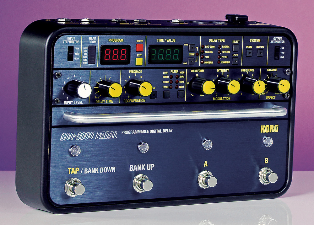

https://www.korg.com/us/products/effects/sdd3000_pedal/
Das neue SDD-3000 hat mit dem alten wenig gemeinsam. Insbesondere das spezielle Verhalten des Originals beim manuellen Ändern der Delayzeit (keine Signalunterbrechung, aber auch keine Tonhöhenveränderung) fehlt, sowie der Holdmodus.
