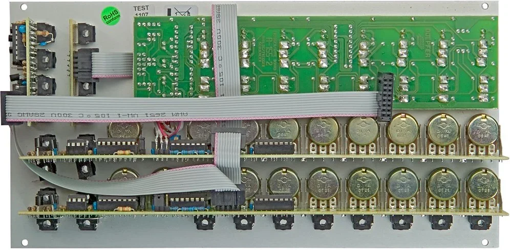

ich verkaufe meinen 2. A-155 der an den A-154 als 2 . A-155 angeschlossen war
irgendwie muss man aber einiges umsteckern
also klar ist mir das ich von ST1 (auf dem Controllerboard) einen Kabel zum Busboard stecken muss
nicht sicher bin ich was mit ST2 passieren muss und den Anschlüssen auf den beiden Potiboards
(falls ich die Anleitung richtig verstehe dann kommt eine Verbindung von St2 zu dem unteren Potiboard - wenn das stimmt wie rum muss der Stecker? Rot nach oben auf St2?)

also ich habs jetzt angeschlossen - von ST2 geht n Kabel zum Potiboard (rot unten an ST2) - habs mal angeklemmt - jetzt läuft der Seq nur auf steps 7 & 8
gibts nochwas zu beachten?

ja genau das hab ich versucht - ich wollt egtl nur sicher gehen ob ich es richtig gemacht habe
das jetzt nur noch steps 7 -8 angezeigt werden macht mich stutzig
so wie's aussieht hab ich wohl was kaputt gemacht - habs jetzt versucht im ursprünglichen Zustand zu betreiben - es laufen nur steps 7 u. 8 :(

Hast Du mal ein Foto von der Rückseite?
Es sollte ja so aussehen:

ja so sollte es aussehen - jetzt weiß ich das auch
das Teil ist jetzt bei Schneiders zur Reparatur
