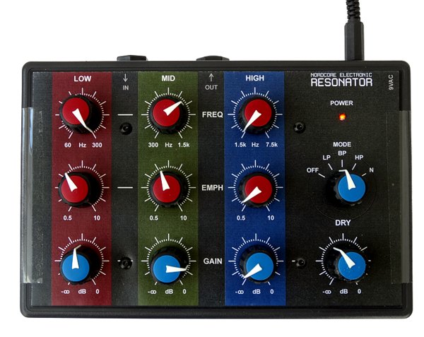

Damit mit man auch sieht, was das Teil macht und kann:
Es handelt sich um eine Art speziellen Equalizer für Synthesizer, genauer eine parametrische Filterbank.
Klanglich macht der das, was in mechanischen Instrumenten der Resonanzkörper macht. Der Sound klingt dadurch wesentlich "organischer". Das funktioniert wirklich gut und mit verblüffender Wirkung.
Wie es sich für einen analoges Synthesizer gehört, ist das Teil Mono, es soll ja ein Instrument geben und nicht den Mix zukleistern. Stereo-Effekte kommen dahinter.
Es gibt drei Bänder, bei denen man die Frequenz, Resonanz (EMPH) und den Pegel (GAIN) einstellen kann. Der "Dry" Pegel mischt das Originalsignal zu, die anderen Pegel die jeweiligen EQ-Bänder. Stehen alle Gain-Potis auf minus unendlich kommt auch nichts raus.
Der Mode Schalter schaltet zwischen den Betriebsarten um:
Off ist die Bypass-Stellung, die Beschrifftung ändere ich noch auf BYP. Damit schaltet man den EQ auf Durchzug, ohne dass man die Potis verstellen muss. Das ist einfach praktisch, wenn der Resonator so wie gedacht im Ausgang eines Synthesizers eingeschliffen ist.
LP Tiefpass-Modus. Die drei Bänder arbeiten als Tiefpässs.
BP ist der Bandpass-Modus.
HP ist der Hochpass-Modus.
N ist der Notch (Kerbfilter)-Modus.
Stromversorgung stellt, wie gesagt, ein Steckernetzteil mit 9V/AC her, das erspart einem gefährliche Netzspannungsverdrahtung und teure Platinen-Trafos.
Ein- und Ausgang sind 6,3mm Klinkenstecker.
Es können Modularpegel verarbeitet werden, dabei bekommt man die Bänder durchaus in die Übersteuerung.
An der Stelle gibt es dann auch die erste Entscheidung: man kann zwei unterschiedliche Operationsverstärker einsetzen: entweder LM1458, das ist die Originalbestückung. Die ist für HiFi eigentlich zu schlecht, macht also schon etwas (nicht überschätzen) Klirr (geringe Slewrate). Dafür übersteuern die absolut gutmütig.
Oder man nimmt RC4558. Die Rauschen deutlich weniger, und sind etwas schneller. Da so mancher Vintage-Synth eher wenig Pegel liefert, ist die Rauscharmut nicht so falsch.
Zu guter letzt dürft ihr euch aussuchen, welche Farbe die Knöpfe haben, es gibt die beiden Farben im Bild.
