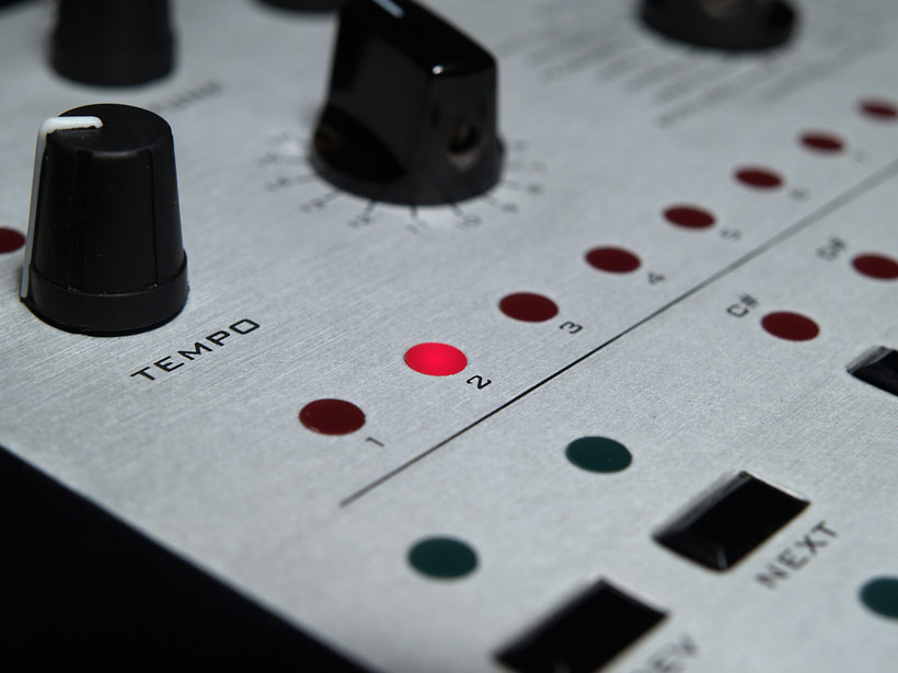

aber andere frage:
wenn du den tuning -poti in mittelstellung hast,
und auf dem dreh-encoder den ton C programmierst,
ist das dann auch ein korrektes C?
(entsprechend auch die anderen töne...)
bei mir ist es ein Fis. :cry:
muss tuning-poti in ca. 4uhr stellung bringen,
damit ein sauberes C,Cis,D...usw ertönt...
hab dem klaus schon ne mail geschickt.

  • #65
ok,alles klar.
im inneren gibts potis(trimmer :D ) zum fein
ok,alles klar.
im inneren gibts potis(trimmer :D ) zum fein-tunen...
:D :D :D :D 8) :roll:
  • #66
ehrlichgesagt, hab ich noch nicht
ehrlichgesagt, hab ich noch nicht überprüft, ob die stimmung in ordnung ist.
aber wenns ein trimmpoti zum finetunen gibt, bin ich beruhigt ;)
