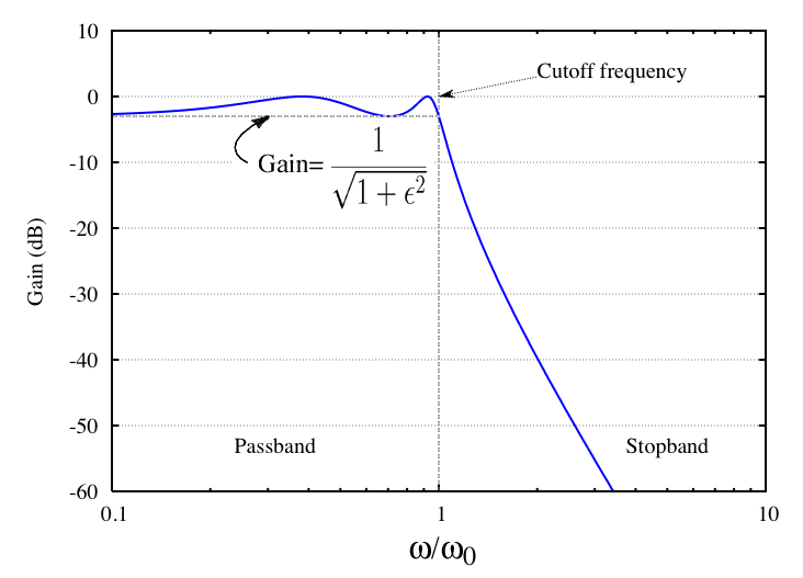

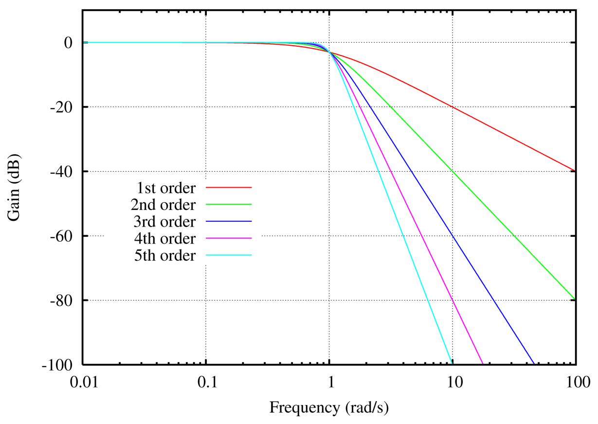

Ein Bild sagt mehr als tausend Worte ;)
Tschebyscheff:
Butterworth:
Ein Butterworth ist nicht so steil bei der selben Ordnung wie ein Tschebyscheff, aber ein Tschebyschef-Filter hat dafuer diese Wellen im Durchlasssbereich.
Hilft dir das schon?
Hi,
vielen dank, dass hilft mir sogar sehr.
Dass bedeutet also das der Butterwort der "genauste" ist, sprich der das siganl am wenigsten verzerrt?
All die anderen verzerren noch, oder ist dies nur beim Tschebyscheff der fall?
Das Butterworthfilter verzerrt[1] das Spektrum im Durchlaßbereich möglichst wenig, weshalb es sich im Bereich der Meßtechnik einiger Beliebtheit erfreut.
Im Zeitbereich (also Signalform ähnlich wie im Audio-Editor dargestellt) schwingen die Kanten von Rechteckimpulsen allerdings über. Darauf sind dann die (noch etwas "runderen") Besselfilter optimiert.
