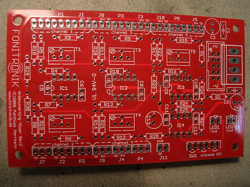

hey Matthias, ich habe zwei attneuverting mixer gebaut,
bei beiden ist die Offsetspannung zu gering: ca. 3.8 V
( ich habe input eins auf input zwei normalisiert,
input drei auf input vier,
aber das sollte keine auswirkungen haben auf das ganze. )
Hast du ne Idee was ich checken muss oder wie ich die spannung erhöhen kann ? .......ok, R29 und R30 abändern.........
aber irgednwas muss falsch sein..........
Vielleicht ist Matthias im Urlaub, darum erlaube ich mir, Dir weiter zu helfen.
Nö, alles ist richtig. ;)
Zumindest bei der Bauteiledimensionierung / Schaltung.
Das Problem ist hier die "Referenzspannungsquelle", die die 7,5V liefert.
Die besteht aus zwei 47k Widerständen.
Rechnerisch teilt dieser Spannungsteiler die 15V auf die Hälfte, da beide Widerstände gleich groß sind.
In den Eingängen sitzen aber 50k Potis.
Werden alle Eingangsbuchsen auf diese Spannung normalisiert, werden plötzlich alle 50k Potis dem unteren 47k Widerstand (R30) der Spannungsquelle parallel geschaltet.
Das bedeutet aus R30 wird statt 47k dann 8,3k (5x50k plus 1x47k parallel).
Du veränderst also die Spannungsquelle damit. Aus den 7,5V werden nur noch 2,3V.
So wie Du es beschreibst, hast Du nicht alle Eingänge normalisiert. Dann bleibt die Spannung etwas höher.
Das verdeutlicht aber das größte Problem.
Steckt man nämlich einen Stecker in eine Buchse, wird die Spannung davon weggeschaltet, die Parallelschaltung eines Potis fällt weg und die Referenzspannung wird größer.
Und größer, je mehr Eingänge Du benutzt.
D.h., Dein Offset verändert sich mit der Anzahl der benutzten Eingänge.
Das Problem ist ganz einfach zu lösen:
Die Spannungsquelle (R29/R30) muss viel niederohmiger sein, so daß die Parallelschaltung der Potis kaum noch Einfluß darauf hat.
Also nimm statt der 47k Widerstände 10 Ohm. Dann würde der Spannungsverlust nur noch 2mV betragen, wenn alle Eingänge normalisiert sind. Das wäre doch ok.

Die sauberste Lösung, die Spannungsquelle möglichst niederohmig zu machen, wäre, einen Puffer, d.h. einen OP-Spannungsfolger hinten dran zu schalten. Der hat bekanntlich einen sehr geringen Ausgangswiderstand, da hätte das Hinzuschalten der 50k-Potis kaum Einfluß mehr.
Leider ist bei der Schaltung kein OpAmp mehr frei.
Also muss man einen Kompromiss schließen, zwischen Stromverbrauch und Spannungsverlust.
Bei 1k Widerständen würde der Spannungsverlust 0,4V (bei Normalisierung aller Eingänge) betragen, der Strom, der von dem Spannungsteiler verbraucht würde, würde 7,5mA betragen.
Das wäre vertretbar.
Wenn man dann noch statt 50k Potis 100k nimmt, halbiert sich das Problem auch noch mal.
Das Problem, daß sich die Offsetspannung bei der Anzahl der benutzten Eingänge aber ändert - wenn auch geringfügig - bleibt damit aber bestehen.
Der Kompromiss heißt also - kleine Widerstände == höhere Stromaufnahme == geringerer Spannungsverlust.
Deine Entscheidung ;)
P.S. Eine dritte Variante wäre, für R29 statt 47k einen 1k Widerstand zu nehmen, und statt R30 eine 7,5V Zenerdiode, sollte auch einigermaßen stabil sein.

@roter Agent: nimm die P.S. Variante, hol die beiden Widerstände raus und setz den 1K und die Zenerdiode ein (Kathode Richtung R30) und gut ist.
