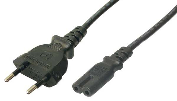

hat dein laptop so einen stecker?
oder so einen?

Laptop hat sicher ein Netzteil. Möglichkeiten am Laptop: 1. Nur mit Akku arbeiten oder 2. wenn das Netzteil einen Schukostecker hat, das Netzteil gegen eines mit Euro-Stecker tauschen. Der Schutzkontakt am Schukostecker ist ein wahrer Störempfänger. Aber nicht abkleben!
Es kann auch sein, das deine elektrischen Verbraucher eine Spannungsspitze beim ein- ausschalten verursachen. Hier bleibt wirklich nur die Empfehlung des Vorredners, eigener Stromkreis. Evtl. vom Elektriker eine Steckdose installieren lassen die an einer eigenen Sicherung (mit getrennte Phase zum Rest) hängt.
EDIT: Mit dem Stecker war Psycho schneller. :nihao:
