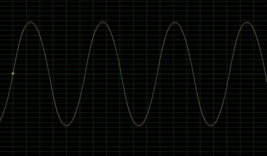

In meinem setup nutze ich den Sinus eher selten, klanglich eher nur, um Bässe so richtig anzufetten. Meines Erachtens klingt das Dreieck der 110er Im Ringmod klarer, als der Sinus. Warum auch immer..
florian_anwander schrieb:

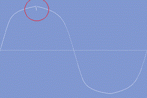

Die symmetrie des Dreiecks beeinflusst natürlich auch den Sinus, und wenn der nicht symmetrisch ist, dann ist der Knick deutlicher. Aber die Spitze per se geht nicht weg.
ganz weg ging derZacken bei den Trimmereien nicht, man konnte ihn nur minimieren.
