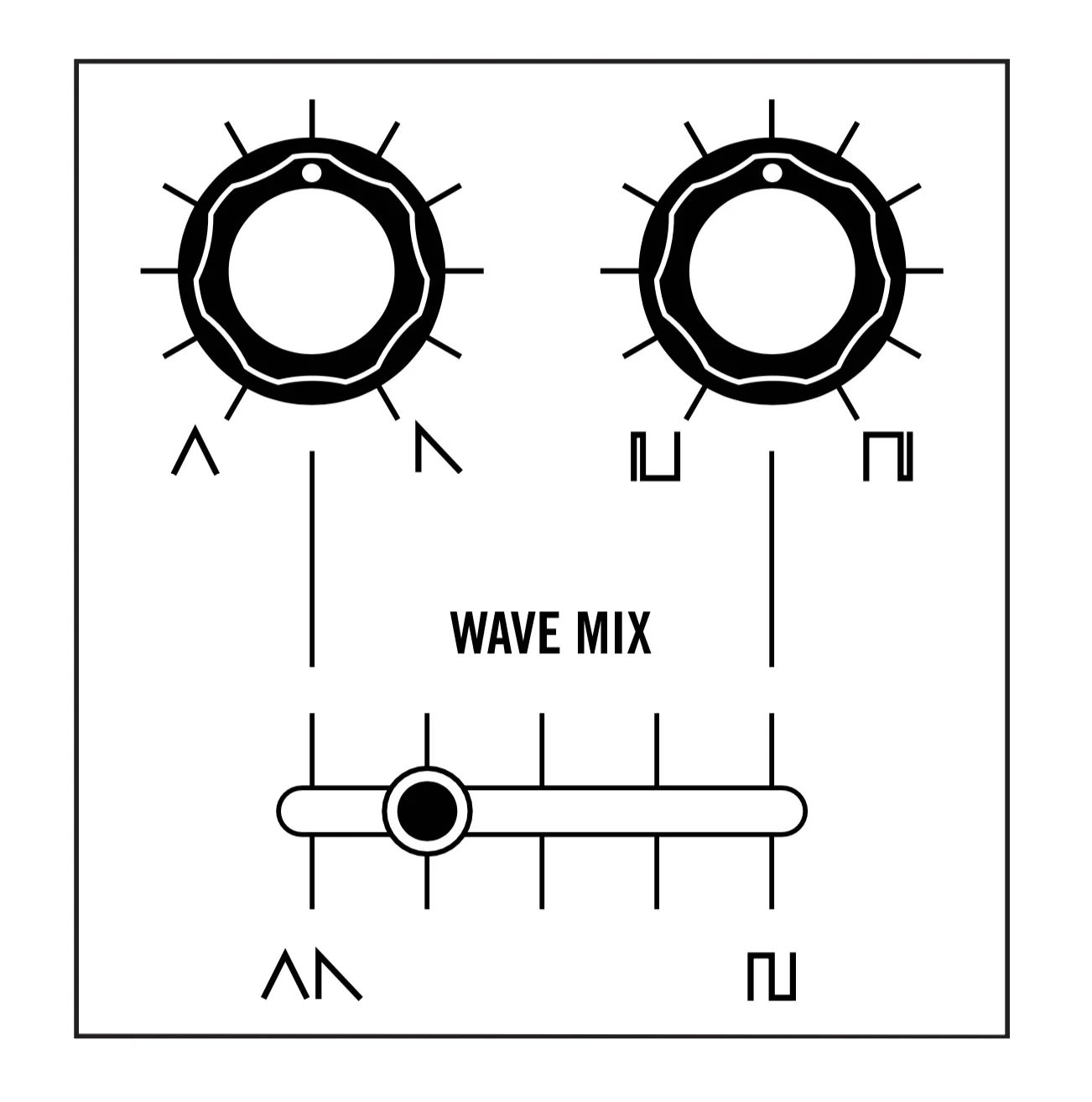

WAVE MIX
Der Bereich WAVE MIX besteht aus zwei Drehreglern und einem Schieberegler. Diese Kombination von Bedienelementen ermöglicht reine Dreiecks-, Sägezahn-, Rechteck- und Puls-Wellenformen sowie einzigartige Klangformen, die durch das kreative Mischen der verfügbaren Wellenformen entstehen.
Der linke Drehregler dient als Überblendregler (Crossfader), mit dem zwischen einer Dreieckswelle (in der Linksanschlag-Position) und einer Sägezahnwelle (in der Rechtsanschlag-Position) gemischt werden kann.
Der rechte Drehregler steuert die Pulsbreite (Pulse Width) der Pulswelle, wobei in der Mittelstellung eine Rechteckwelle anliegt.
Der Schieberegler fungiert als zusätzlicher Überblendregler, der das Mischen zwischen der Mischform aus Dreieck und Sägezahn (auf der linken Seite des Schiebereglers) und der Pulswelle (auf der rechten Seite des Schiebereglers) ermöglicht.

Deutlich mehr Möglichkeiten, als ein einzelner Poti im Voyager

Der macht das sehr schnell in diesem Video, wie er die Oszillatoren einstellt, wer kann da was zu sagen ,, Wellenformen Mischen ,, hab ich doch ausprobiert, ,, Damn ,,

Es ist schon etwas variabler als bei einem Voyager, wobei solch einer ja auch immerhin 3 solcher VCO,s hat und man da jeden VCO anders Stufenlos einstellen kann und auch in der Lautstärke.
Interessant ist natürlich das die LFO,s dies automatisiert Modellieren können, auch in der Mod Matrix, oder vom Modulations LFO/VCO, denke ich. Das ist dann sehr Lebendig.

Muse hat doch auch 3 OSC so gesehen ?? ...
