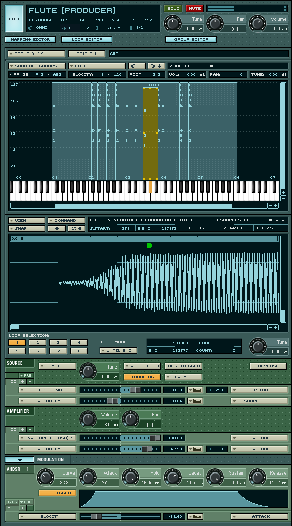

Matt van K schrieb:
Sample start modulation? Was genau passiert da und wie setz ich es sinnvoll ein.Mal ganz blöd gefragt?
Jetzt mal unabhängig vom konkreten Gerät... bzw. ich setze das in Kontakt z.B. so ein: Mal angenommen ich habe Streicher-Samples mit einem deutlichen Attack. Wenn ich den Sample-Start nach rechts verschiebe, kann ich die Samples auch für Legato nutzen. Nun stelle ich die Modulation so ein, dass bei höheren Velocity-Werten das Sample früher gestartet wird und bei niedrigeren später. Die Modulation der Amp-Hüllkurve stelle ich so ein, dass bei höheren Velocity-Werten die Attack-Phase kürzer und bei niedrigeren länger wird. Im Endergebnis habe ich bei niedrigeren Velocity-Werten keine Attack-Phase von Samples und eine gewisse Einschwingphase für Legato-Spiel, und bei hohen Velocity-Werten (-> 127) wird das Sample von Anfang an (Sample-Start -> 0) mit Einschwingphase der Amp-Hüllkurve -> 0 gespielt. So habe ich je nach Velocity-Werten Legato bis Marcato mit den gleichen Samples und somit gleichem Klangcharakter.
--------------- N- a - c - h - t - r - a - g ----------------------
Bzw. hier die beschriebenen Modulationen eingesetzt bei einem Flöten-Multisample:
play / link Quelle:
Also quasi Staccato bis Legato mit demselben Multisample nur durch dynamisches Spiel
(MIDI-Spur live nur zum bzw. beim Testen eingespielt... ;-)).
Der entsprechende Kontakt-Screenshot (ist eine uralte Kontakt-Version) mit sichtbar verschobenem Sample-Start-Punkt und Modulationen "Velocity -> Sample-Start" und "Velocity -> Attack (Amp-Hüllkurve)":
