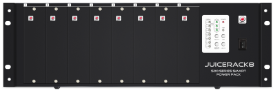

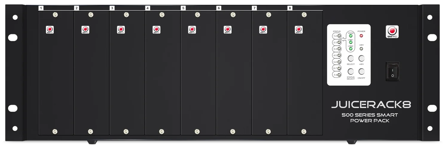

Ich gehe davon aus, dass alle 500er Module in jedes Rack passen, oder liege ich da falsch?
Natürlich nicht, das wäre ja viel zu einfach ;)
Normale 500 series Module benötigen +-16V.
Es gibt aber Module, die benötigen 48V (Mic Preamps) und nicht jedes Rack bietet das an.
Dann gibts noch den erweiterten Standard 51x, der weitestgehend kompatibel ist, aber noch zusätzlich +-24V anbietet (für alte Neve Designs).
Weiterhin liegt es in der Eigenverantwortung zu schauen dass die Module nicht mehr Strom ziehen als das Netzteil liefert.
Wenn du dir nicht sicher bist fährst du am besten mit einer kleinen API Lunchbox. Die hat 48V und da nur 6 Module reinpassen wird es in der Regel auch mit der Power nicht knapp.
OK :D was meinst Du zu diesem Teil?
Beim Juicerack kann man auch auf +48V umstellen und ist im Preis um einiges günstiger :P
