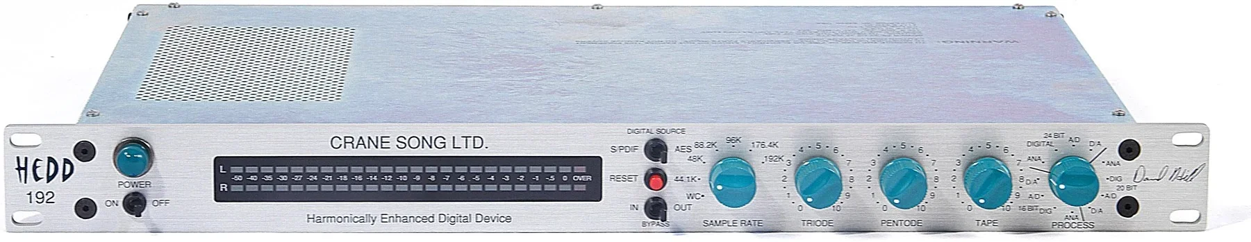

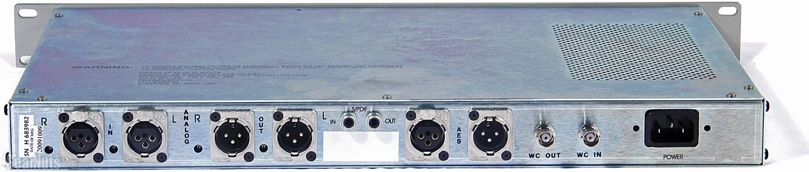

Also ich spreche von diesem Wandler hier im Bild :P
Ich bin mir immer noch nicht sicher ob ich einen brauche oder nicht für meine Vorstellungen zu arbeiten.
Ich möchte einzelne Kanäle oder Gruppen raus auf die 500er Serie schicken, das Signal via EQ und Comp bearbeiten und anschliessend wieder
zurück in den PC aufnehmen, wie muss das Routing aussehen?

Na das ist ein ziemlich spezielles Spezialgerät.
So ganz verstehe ich dich nicht. Du hast eine generische Onboard Soundkarte in deinem Computer, mixt aber mit 500 Series Modulen und so einem krassen Crane Teil?
Das Crane kriegst du nur an deine "Soundkarte" angeschlossen wenn die über SPDIF oder AES/EBU Ein/Ausgänge verfügt.
Diese müssen als XLR vorliegen (wird wohl eher nicht der Fall sein) oder zur Not als coaxiale Buchsen, das kann man dann mit Adaptern anschliessen.
Optisch SPDIF geht nicht.
Wenn coaxiale Buchsen vorhanden sind sieht das Routing so aus:
Computer Coax Out -> Crane AES/EBU in -> Crane Analog Out -> 500 Series in -> 500 EQ + Comp -> 500 Series Out -> Crane Analog In -> Crane AES/EBU out -> Computer Coax in.
Wenn keine coaxialen Buchsen vorhanden sind brauchst du noch ein zusätzliches Firewire/USB/Thunderbold Interface mit AES/EBU Schnittstelle.
Die Frage ist dann aber ob du noch unbedingt den Crane brauchst.
Ich würde statt dem Crane eher zu was universellerem raten wie RME UFX oder UAD Apollo, die sind highendig genug, aber viel flexibler.
Da diese Interfaces über mehrere Ins und Outs verfügen kannst du deine 500 Series Module EINZELN von der DAW ansteueren.

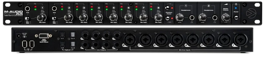

Ich habe keine Onboard Soundkarte sondern eine ProFire 2626 von M-Audio:

Ah, o.k.
Profire hat nur optisch SPDIF, da kriegst du das Crane nicht angeschlossen.
500 Series ist schon sehr pro, da lohnt sich ein besserer Wandler. RME und co ist aber auch sehr gut, muss nicht so exotisch sein wie Crane.

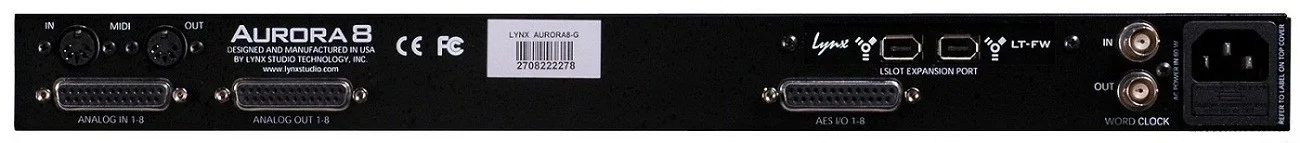

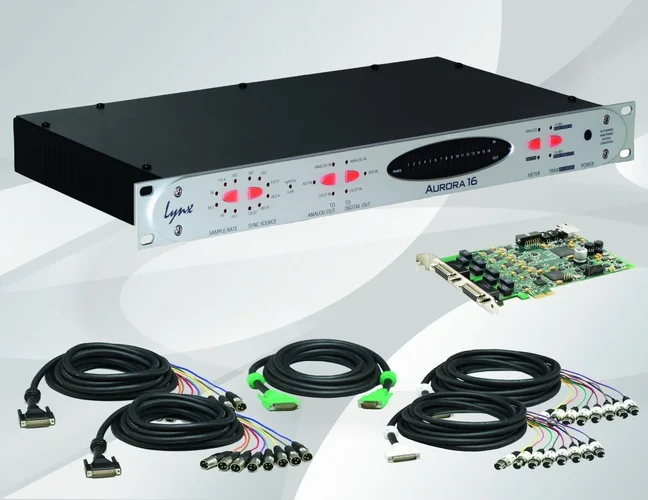

Also ich bin noch auf einen weiteren sehr guten Wandler gestossen, welchen ich gerade direkt mit dem PC verbinden könnte, ohne zusätzlich eine Soundkarte zu kaufen.
Was meint Ihr dazu, wäre das eventuell eine optimale Lösung?

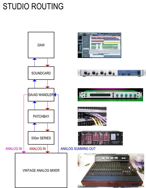

Also so in etwas stelle ich mir das mit dem Hedd 192 vor :)
Was meint Ihr zu diesem Routine, würde das funktionieren?

Aurora finde ich auch noch ziemlich speziell, weil der nur DSUB25 Anschlüsse hat, keine Klinken. Dann brauchst du eine DSUB25 Patchbay oder diverse Kabelpeitschen.
Ist aber bestimmt ein gutes Gerät.
Musst du sehen ob dein Computer Thunderbold oder Firewire unterstützt und dann beim Aurora die richtige Karte drin haben.
Weiss ja nicht was du für einen "Vintage Analog Mixer" hast, aber oft haben die auch DSUB25. Gleiches gilt für die alte API Lunchbox.
Ansonsten klappt das so mit deinem Schaubild.

den wandler kannst du weglassen. die patchbay macht das restliche. die kostet imho auch schon mehr als 300eur (ne richtige mit miniklinke)
es reicht dennoch ne günstige patchbay. du bist ja kein großes recordingstudio mit 100 anschlüssen ;-)
und es heisst interface und nicht soundcard :P
Danke für die Antworten :D ich denke auch dass ich den Wandler nun weglassen werde da die neue RME was dies anbelangt auf dem neusten Stand ist.
