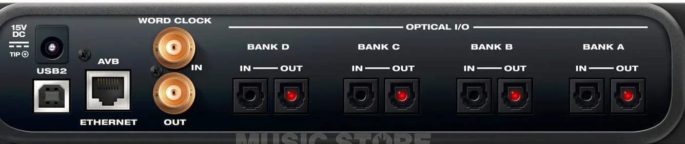

Das MOTU LP32 wäre ideal, allerdings nur noch gebraucht zu bekommen.
Die DAC mit 2x adat sind mir bekannt, dass es auch einen digtialen mit 4 gibt wusste ich nicht.

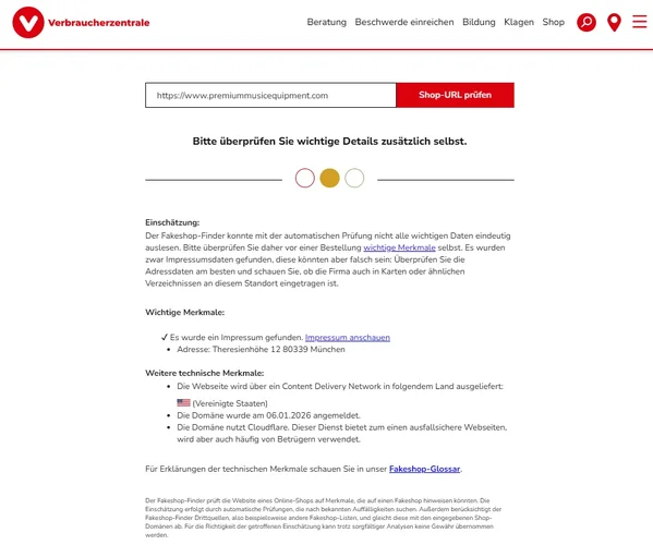

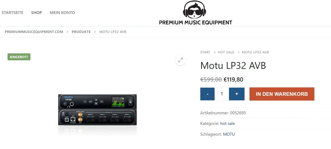

Gebraucht ab 120 Euro? Wenn das jetzt nicht wieder irgendwelche Einschränkungen in der Software hat und auch komplett alleine läuft, ergo sein Setup speichern kann, dann wär´s das doch.
Bis aufs Format und das externe Netzteil, aber damit kann ich dann auch leben.
Alles speicherbar, läuft mit jedem Browser und natürlich standalone, sowohl der DSP basierte Mixer, als auch die Routing-Matrix. 120 Euro? - ich habe Zweifel 😉
Schlimmer als ebay geht immer? :) Aber das kostet ja neu nur 700.
Hat halt leider auch wieder andere Sachen zusätzlich, die ich nicht brauche.

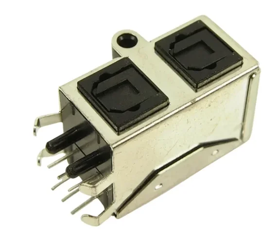

Das sind die Bauteile, in die die Toslink-Stecker rein kommen. Das oben verlinkte Modell ist schnell genug, um ein ADAT-Datenstrom in ein elektrisches Signal zu übersetzen. ADAT und S/PDIF sind nicht identisch. Die meisten anderen Tranceiver auf dem Markt können nur das langsamere Stereo-S/PDIF-Format wandeln.
M.i.a.u.: engineer
Ah, ich dachte du meinst die Transceiver im FPGA. Die brauchen wir ja für HDMI und SATA im Bereich von GBits. Ok soweit!
Die Toslinkbuchsen sind aber mithin das Problem: Ich habe nun selber mal gesucht und finde welche bis 20Mbps, allerdings zu jeweils 25,- das Stück. Das sind dann schon 200,- für eine 4x4 Schiene und damit mehr, als für den FPGA und PCB. :achso:
Bei ALIBABA gibt es welche bis 16Mbit, die für die 12Mbit die es in S/PDIF wären, ja reichen sollten. Die kosten nur um die 3,- aber da muss man 200 Stück Mindestabnahme kaufen
Die normalen TOSLINK liegen unter 1,-. hm, da muss man nochmal suchen. Eventuell geht auch TDIF: Ich habe einen ADAT-TDIF-Konverter für mein TM-D1000. Das arbeitet ausgangsseitig elektrisch.

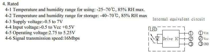

Der oben erwähnte Cliff FC6842135TR kriegt laut Herstellerangaben 16 Mbps hin:
Und es sind jeweils ein optischer Eingang und ein Ausgang in einem Gehäuse verbaut:
Macht bei Voelkner dann ca. €20,- plus Versand für vier Stück. Ich hab relativ lange gesucht, bis ich diese Dinge gefunden hab, eben weil ich auch zuerst über die einzelnen Ein- und Ausgangsbauteile gestolpert bin, die ich unverschämt teuer fand.
Die funktionieren jedenfalls eindeutig an ADAT, ich hab's mit nem RME Digiface USB und nem Oszilloskop testen können.
Das klingt gut. Die hatte ich auch schon gefunden, war mir nur wegen der "16 Mbps" unsicher, denn ich bin immer noch nicht 100% firm, wie das ADAT-Protokoll genau aussieht. Alle Versuche es mit CHAT rauszubekommen sind dahin gemündet, dass man mir was von "overhead" erzählt hat und es eben nicht einfach ein TDM von S/PDIF ist.
Und es ist leider auch so, dass die Lieferanten wie V et all gerne mal Bandbreiten-MHz mit Baud verwechseln. So wie ich das sehe, sind die 16Mbps in der Tat ausreichend, man muss aber im Hinterkopf haben, dass dies an die 100MHz Bandbreite erfordert, um Rechteckwellen zu transporieren, die auch noch so aussehen!
