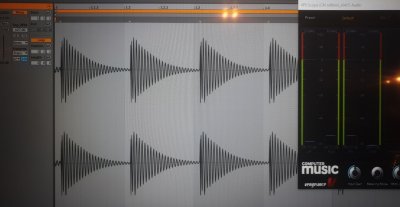

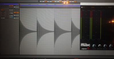

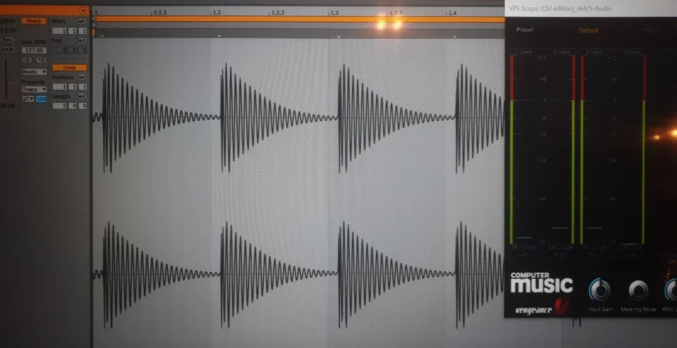

Mal so ne frage.. hab heute meine umverkabelung mit mioXL hinter mir. Läuft soweit.
Aaaaber. wenn ich in Ableton aufnehme sind alle anderen ( deluge, MD, RD8 ) soweit annehmbar im Grid. nur was aus der force kommt ist ganz schön weit hinten dranr. Egal ob Master Slave oder per Netzwerk mit ableton Link. Hab auch vorher noch nie probiert was von der Force aufzunehmen.

Könnte es am USB Midi interface liegen mit der die Force am MioXL angeschlossen ist !?!
Werd ich heute abend mal testen. Aber das war bei 126bpm fast 1/16 versatz. Wäre in beiden fällen echt grass.

genau. Wenn das am USB interface liegt mit welchem die Force am Mio hängt.. !! Ich schwöre ich geh in die Garage nehm 220er schelifpapier und reib es klein.
Hätte aber nun sowiso noch nen Midiport frei. War nur zu faul kabel zu ziehen ;-) von daher hab ich wieder das USB dingens genommen.
Dagegen spricht aber das es sich Per Ableton Link genauso verhält.
1. Deluge
2. RD8
3. Force

  • #1.909
Das kann durchaus sein. Wenn du auf Nummer sicher gehen willst, da man in der Force keinen Clock versatz einstellen kann, müsstest du nicht nur die Force als Clock master nehmen. Sondern auch die Noten aus ihrem Sequencer schicken.
Live muss, wenn es nur als Recorder fungiert, gar nicht mit der Clock mitlaufen. Es muss beim aufnehmen nur das selbe Tempo haben.
Als ich versucht habe die Maschine+ als slave, mit dem eigenen Sequencer mlitlaufen zu lassen, hatte ich ca einen Versatz von einer 1/64.
Die Maschine+ kann die Clock übrigens für jeden Ausgang versetzten.
ich hatte bei Akai dementsprechend auch einen Funktionswunsch abgegeben.

Cool
Wie gesagt das sah als master und slave gleich aus. Komischer weise aber auch mit Link
Der deluge spielt ein 808 sample
Die RD8 macht das was sie halt kann
Die Force spielt intern ein 808 sample
Alle mit deren eigenen Sequencer.
Clock war von Ableton aus einem Usamo.
Ich werde heute abend noch mal ein paar tests machen. Gehe aber nach dem " Nachdenken " über das USB interface davon aus dass es das nicht sein kann weil per LINK passiert ja das selbe.

Ich wiederspreche.. du hast das wort USAMO gelesen ?! Die CLock ist wohl samplegenau da sie aus Audio in Midi gewandelt wird.
Zumindest laut meiner Machinedrum genauer als die der Force.

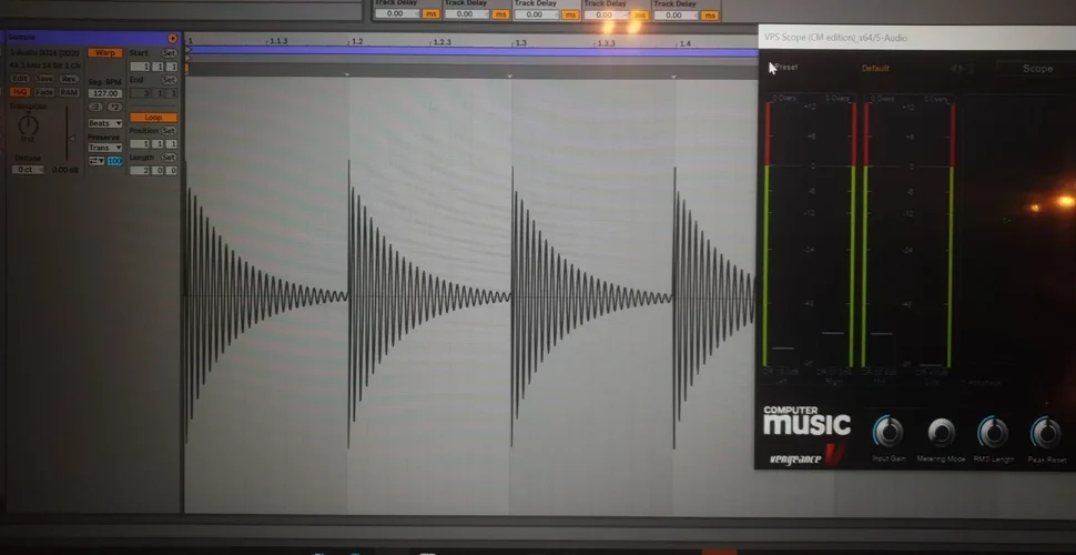

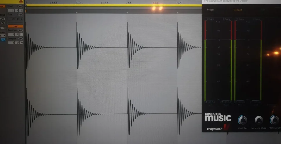

  • #1.916
Dafür kann man in Ableton eine Treiberfehler Korrrektur machen.
Hast Du meine Screenshots da oben nicht angesehen ?! Schade :(
Ich finde RD8 und Deluge sitzen schon sehr perfekt.
hast du das mal gesehen
da schneidet bei mir die Force recht schlecht ab. Wieviel aussagekraft das hat sei mal dahingestellt.
Aber die Force ist eben auch nur ein Computer.. Mit Linux halt.

Hab ich gesehen, klar.
mein Test war eher, Proberaum: Force, Digitakt, Jxm, Modularkram. Alle spielen volle Miete Drums. Sitzt es oder nicht ?
Ich verlass mich da eher auf meine Ohren.

Alos eben mal in Ableton als Master mit USAMO test gemacht Force VS Deluge.
Mit einem ganz kurzen Klick sample.
Deluge mit eingestelltem Trackdely am USAMO VST sitzt bei -4,6ms Volle Kanone auf dem Strich. Bei jedem Hit.
Force sitzt bei -8.3 ein wenig verteilt auf dem strich.. also mal n bissi vorn und mal n bissi hinten ... verschiebt sich so im bereich von 1 ms
Macht auch wenig bis keine unterschied ob ich die Force per Midi ans MIo hänge oder wie den Deluge per USB
Die frage ist... ist das egal die 4Ms mehr oder weniger ? Wenn alle die selbe clock bekommen ?
so isses ja auch. Wenn ich die force als schaltzentrale nehme.
Probleme bekommt man halt bei gemischtem setup mit dem rechner.. oder ich eben beim aufnehmen.. aber mit dem usamo sieht es recht akzeptabel aus. wenn mir die 4ms auf den sack gehn gibts halt ein zweiten usamo. ;)
