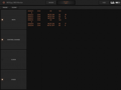

  • #1.870
Also macht tatsächlich kein Unterschied ob usb oder midi..
aber der Virus hört auf.
Der Blofeld und der Peak zb nicht...
Anbei screenshot vom iPad. Oben der arp.. dann Clipwechsel..
Beim clipwechsel sendet die force cc123 .. ist wohl auch ein Note off.
Welcher aber nicht alle Synthies zu interessieren scheint.
Unten Noten per Matrix getriggert. Da kommt Note off mit velocity 0
M.i.a.u.: starcorp
  • #1.871
der deluge sendet für jede laufende Note Velocity 0 und kein Cc123. Das funktioniert auch bei jedem Synth.
würde sagen fall gelöst und nun nerviges warten auf update :(
