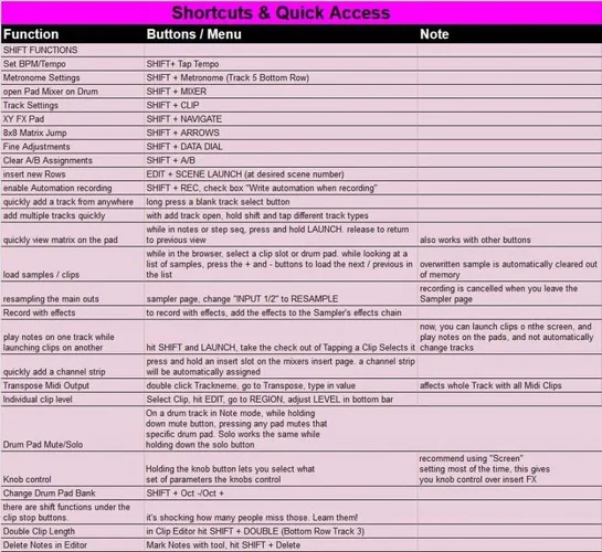

  • #1.838
hier was zum auswendig lernen:
M.i.a.u.: DerGeneral, Robot303, MaschinenMensch und 3 andere
