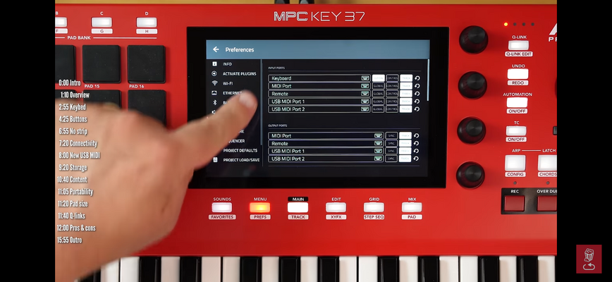

Also ich bin gerade etwas verwirrt. Ich hänge an den USB B Port meiner One ein Midikeyboard und das geht. Entweder ein Keylab oder das schreckliche Ding von Akai selber.
M.i.a.u.: spurkopf
  • #435
Wundert nicht, der Kollege oben wirft irgendwie die Begriffe wild durcheinander.
DAS geht garantiert nicht, selbst mit B nach B Kabeln oder Adaptern. Du meinst sicher USB A.
Nochmal zum Entwirren:
USB B ist der quadratische, orange (oder blau), USB A ist der Flache, wie auch am Computer.
Nur am USB A kannst Du ein MIDI Keyboard anschließen, USB B ist der Anschluß für den Computer.

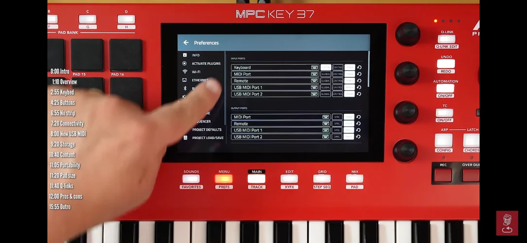

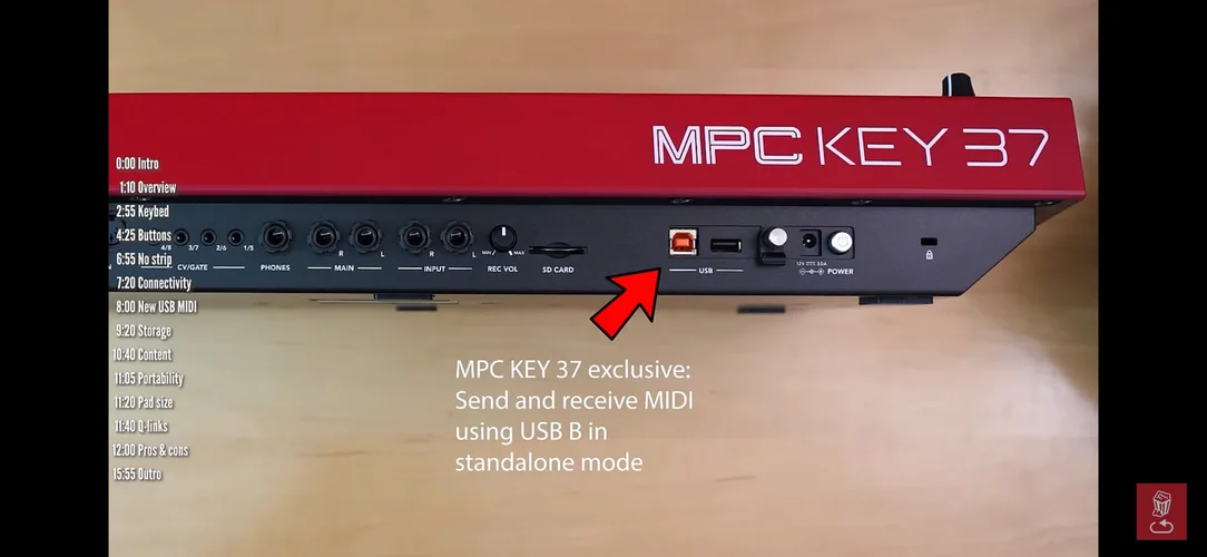

Dietmar, Entschuldige wenn ich Host und Device durcheinander würfele. Oder es nicht ganz klar war was ich meinte.
Ich verstehe sehr gut was du schreibst und bei meiner MPC One ist das auch genau so.
Die aber die Frage ist - "Wie ist die Aussage von Loopop zu verstehen, dass die MPC Keys37 im STANDALONE Betrieb 2 USB Ports zum Anschluss von USB-MIDI Geräten zur Auswahl erlaubt?"
Er hat ausdrücklich den Anwendungsfall erwähnt, dass 2 USB-MIDI Geräte OHNE HUB an die MPC KEYS37 angeschlossen werden können.
Ich habe das so interpretiert das auf der Keys37 die USB B port auch Geräte angeschlossen werden können (was bei der One nicht geht und auch ungewöhnlich ist) .
Wenn das stimmt ist das was besonderes und würde mich als MPC One Besitzer freuen wenn das nicht nur ein HW Feature für die KEY37 ist sondern auch dann für MPC One(+) portiert werden kann.
Hoffe meine Frage macht nun mehr Sinn.
LG Kai

Da hat er sich offenbar vertan oder bezieht den Computer fälschlicherweise mit ein (ein Computer ist nunmal im USB Sinne keine Device, sondern immer ein Host). Ich muß mir die Stelle im Video nochmal anschauen, denn durch den nur EINEN USB-A Port kann man bei der 37 eben nur EIN USB MIDI Gerät gleivhzeitig anschließen, ganz im Gegensatz zur 61, die 2 solcher Ports hat.
Nein, Loopop hat sich nicht vertan. Es lassen sich tatsächlich zwei MIDI-Devices gleichzeitig anschließen: Eines an den USB-A Port, und der Computer am USB-B Port ist das zweite. Mit dem Update lassen sich jetzt nämlich auch Softsynths auf dem Computer mit dem MPC ansteuern. Man kann jetzt also MIDI out über USB-B senden.
Dachte ich mir schon, und ich bleibe dabei: Im Sinne der USB-Nomenklatur ist das nach wie vor falsch, denn ein Computer ist nunmal kein "Device", damit verwirrt er nur die Leute, wie hier schon wunderbar zu sehen.
