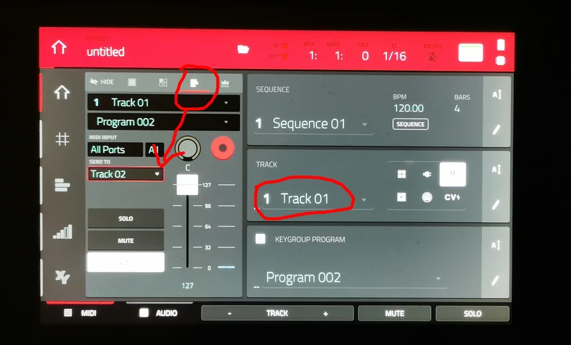

Nur so ne Idee, weiß nicht, ob das hier ein Workaround für dich ist:
Du könntest ein zweites Keygroup Programm erstellen und dann Programm 2 an Programm 1 senden. Dann hast du halt zwei getrennte Keygroups.
M.i.a.u.: ijgfertzujhbgfder
was genau meinst du mit senden ???
