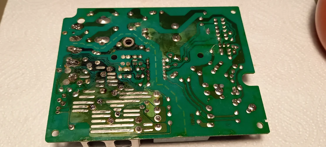

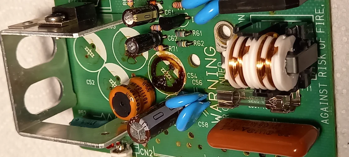

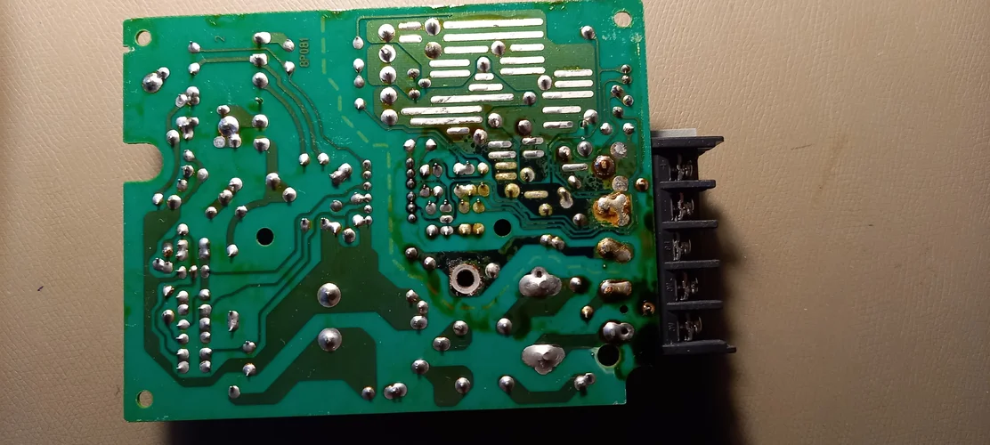

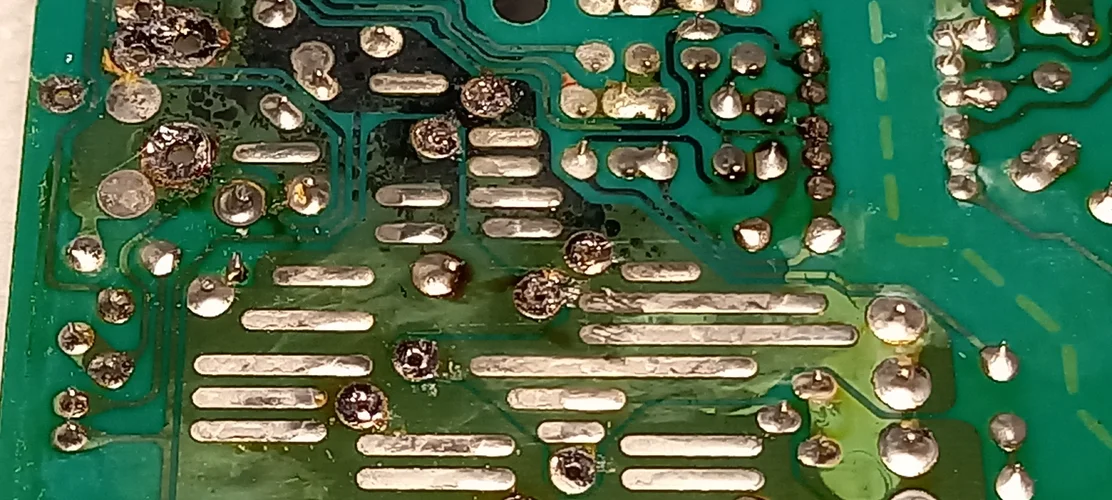

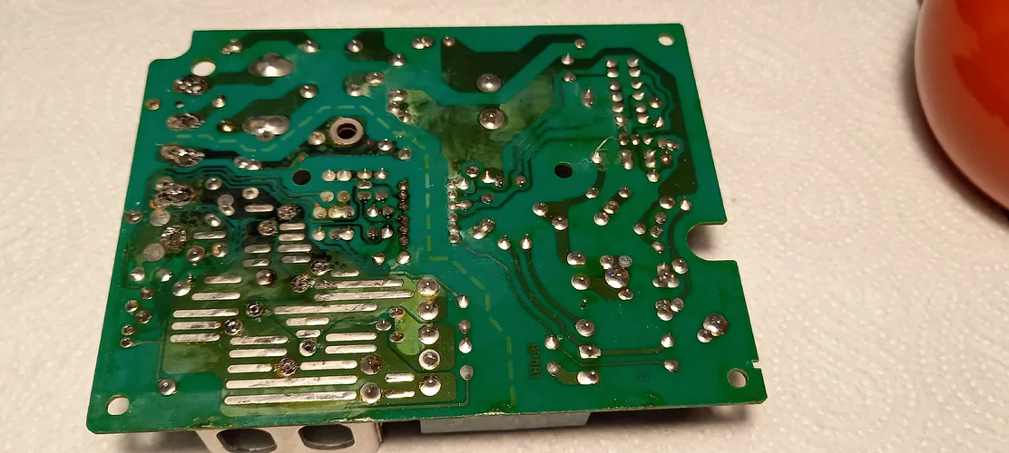

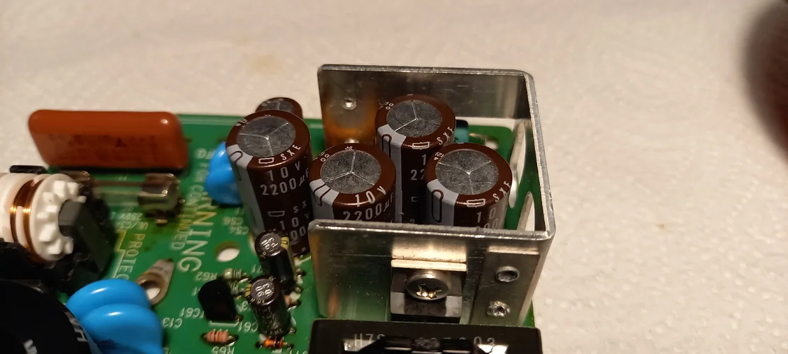

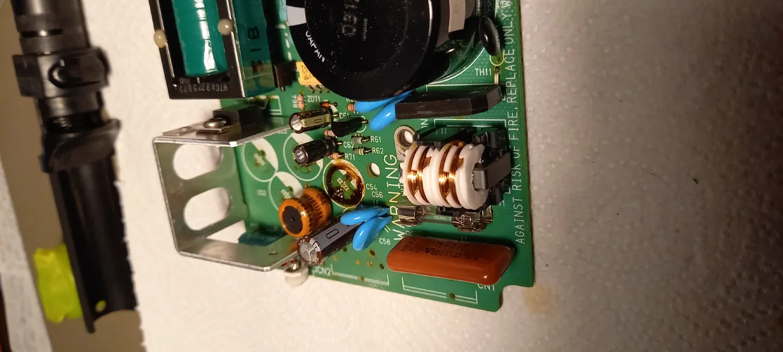

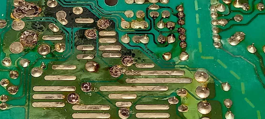

Nun kommt der HAMMER...Aua...das eingebaute 5VDC Netzteil vom Typ ELCO P30-5, war Tot !!
Das wäre nicht mal das Schlimmste. Nach dem Ausbau war der Grund des Netzteil-Ausfalles komplett Sichtbar.
=> AUSGELAUFENE ELEKTROLYT-KONDENSATOREN <=
@feyrat
Sofern Du Deinen Akai noch offen hast, schau bitte unbedingt nach dem Netzteil, und ersetze es oder ersetze die Kondensatoren, ansonsten wirst Du über Kurz oder Lang diese Übung machen müssen.
Meines muss ich ersetzen, da die Leiterbahnen auf der Rückseite schon längere Zeit mit der Pampe in Kontakt waren!
Als Ersatz hab ich das TRACO TXM 035-105 bestellt. Kosten: Sfr. 28.20/Stk. +MWSt. + Porto-/Verpackung.
@Alle AKAI S1000 (HD) FORUMUSER => DRINGEND <=
Checkt Euer 5VDC-Netzteil auf ausgelaufene Elektrolytkondensatoren !!!
=> WARNUNG: Sofern Ihr keine elektronischen Kentnisse habt, lasst diese Arbeit durch eine versierte Werkstatt ausführen !!! <=
Hier angehängt ein paar Bilder, wie es aussehen könnte:

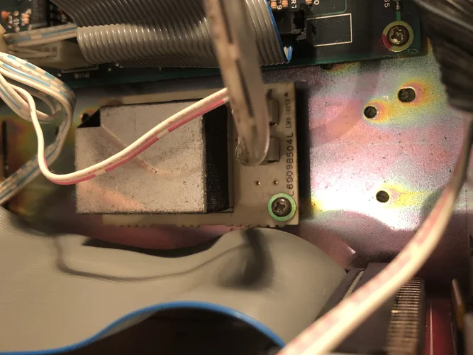

habe sooben ein SCSI2SD laufwerk in meine AKAI s1000 eingebaut, wenn ich diese anschalte piepst es aus richtung der PSU
Versuche mal das Gerät ohne das SCSI2SD Laufwerk zu starten. Wenn es dann immer noch piepst, so könnte das auch am Inverter der LCD-Hintergrundbeleuchtung liegen. Der sitz in der Nähen des Floppylaufwerkes.

Das ist doch mal ne super Hilfe also das SCSI2SD wird allein durch das Flachbandkabel gespeist an dem liegt nicht. Aber wie du schon richtig vermutet hast ist es der Inverter wenn ich den abstöpsel und das gerät hochfahre is das piepsen weg. (das is unglaublich nervig)

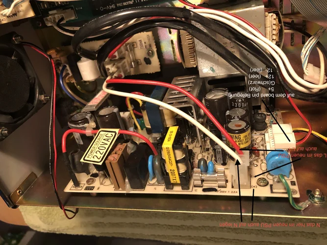

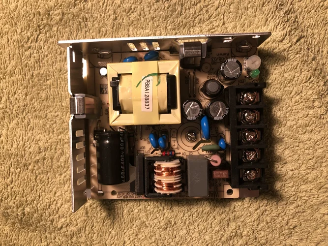

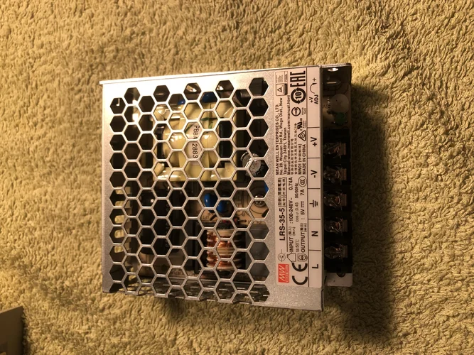

Frage eins kann ich dieses Netzteil mit einbauen und wie stöpsel ich es an einfach LN so wie es im bisherigen PSU ist anstöpsel und in +V -V das meinboard auch +V -V anschließen ich lad ein paar bilder mit hoch (PSU_beschrift.jpg) ist das alte PSU füge auch ein Bild hinzu mit dem neuen. hab das jetzt gekauft und würde es einfach wechseln auch wenn der fehler nicht am PSU liegt.
Frage zwei beim Inverter gibt es da eins was man einfach kaufen und wechseln kann oder wie kriegt man das mit dem pfeifen in griff? habe auch mal ein Bild vom Inverter und der bezeichnung gemacht die auf den Board steht.
Ja genau, so wie Du es im Bild "PSU_beschrift.jpg" bezeichnet hast wäre es korrekt.
An der "PSU_neu" hast Du einfach nur noch Schraubklemmen. Entweder verwendest Du da offene Quetschkabelschuhe oder Kabelendhülsen zum Pressen oder aber Du verzinnst die abisolierten Litzendrähte.
Könntest auch die alte PSU drinn lassen und die 12Volt einfach abstöpseln. So hättest Du am wenigsten Umbauarbeit.
Das wird komplizierter! So wie ich das Bild deute, hat da schon jemand versuch das Pfeifen zu dämpfen.
Da ist eine Blechabdeckung mit schwarzem Klebeband drumrum. Das ist nicht Original.
Das Pfeifen ist eine Alterserscheinung bei den Invertern.
Wenn Dich das Pfeifen wirklich stört, dann gibt es nur eine Lösung:
Ein kompletter Displaywechsel von LCD nach LED-Hintergrundbeleuchtet und das ohne den Inverter. Der kann dann ausgebaut werden. Ist jedoch nicht ganz billig!
