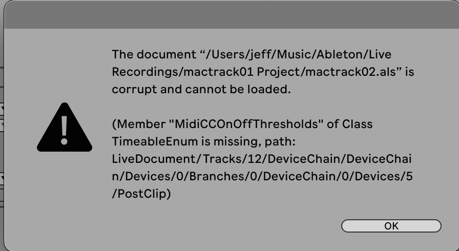

Hallo, ich habe vor vielen Jahren einige Tracks mit Live 6 gemacht. Den Rechner mit Dateien habe ich noch, aber Live 6 nicht mehr. Ich habe nun auf einem neueren Mac Live 12 Trial installiert und bekomme bei öffnen eine Fehlermeldung.
Weiss jemand Rat, wie ich die alten Sachen wieder öffnen kann? Danke, Gruss Jan

ja kann ich so bestätigen.. hab files von 2008 gefunden, die lassen sich nicht mehr öffnen. Vielleicht beim support anfragen. Ich könnte mir vorstellen das man mit einem Live irgendwo zwischen v6 und 12 was retten kann.
Du musst natürlich wissen , ob es den Aufwand wert ist.
Vielleicht hat ja noch jeman ein altes Live am laufen?

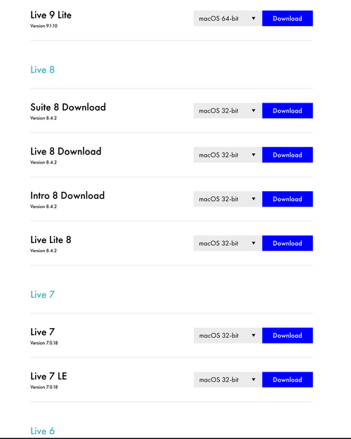

Hier gibts alle alten Versionen, falls Du das selbst probieren möchtest. Brauchst aber mit Sicherheit eine lizenz ...
Alternativ installier ichs schnell ...

Atol hat die Lösung gefunden:
- Datei in Live 11 öffnen und wieder speichern, das wars
- Live 11 gibts noch zum Download bei Ableton. Ohne Lizenz kann man vermutlich auch die 30Tage Trialversion nutzen, um alte Dateien einmal neu zu speichern. Werd ich noch ausprobieren.
