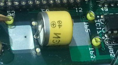

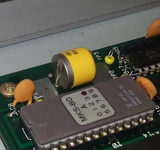

Und das war eine Lithium-Batterie (CR-XXXX, 3V) und keine Alkali-Mangan Knopfzelle (LR-XXX, 1,5V)?
beschwören kann ich es nicht mehr, ich bin immer davon ausgegangen.....aber jetzt wo Du es sagst, auf jeden Fall war sie kleiner als diese 3v Modelle, die auf diesen PC Mainboards sitzen. Könnte durchaus auch ne kleinere 1,5 v gewesen sein....mir war gar nicht so bewusst, dass es diese Form auch als Alkali-M gibt.
Hab mal ein Bild von der Batterie gemacht, vielleicht kann die jemand identifizieren.
Einmal so wie man sie von vorne sieht, einmal ein Foto in einem Spiegel der dahintergestellt ist, so dass man wenigstens ein Teil der Beschriftung sieht
Weiß nun jemand was das ist?

Diese 3 mit dem Querstrich davor könnte 1/3N heißen.
Das könnte dann eine Lithium Primärzelle CR 1/3N sein.
Diese Bauform mit der Kappe habe ich aber auch noch nicht gesehen.
Bei Conrad stehen folgende Alternativbezeichnungen:
Varta Lithium-Primär-Knopfzelle CR 1/3 N 3 V 1/3N, CR1/3N, CR11108, 4LR44, DL1/3N, 2L76, CR1-3N, K58, K58L, 5008LC, 2LR7
Hier der Link:
http://www.conrad.de/ce/de/product/6508 ... 008LC-2LR7
Die hat leider keine Lötfahnen.
Ich würde die da drin aber erstmal messen.

Das ist definitiv eine Batterie und kein Akku, im Schaltplan ist keinerlei Ladeschaltung drin, sondern 2 Dioden, die verhindern, daß die Spannung in die falschen Richtungen geht.
Die Batterie selbst ist eine Lithiumzelle CR-1/3-P (P für Print, also mit Lötfahnen), 3V und 170mAh. Kann man durch eine CR-1/3N mit Halter oder auch eine größere Bauform ersetzen, die Platine hat Platz dafür. Die beiden Meßpunkte TP1 und TP3 dienen zum Messen der Batteriespannung.

na denn ist ja alles klar. Habe mit einem sehr kleinen Spiegel (eigentlich war es ein silbernes Brotmesser) auch noch etwas mehr lesen können: R 1/3N . Damit wird es auch für mich hinreichend geklärt. Gerät wieder zugemacht und im Rack verankert.
Danke an die Beteiligten!
Das Symptom
  • #30
Ein Buchstabe fehlt, weil auf der Unterseite und nicht lesbar, heißt dann also CR 1/3N. Durch die Lötfahnen ändert sich die Bezeichnung dann in CR-1/3P und normal haben diese Dinger dann auch unterschiedliche Polkappen, was aber lange nicht alle Hersteller dazu veranlaßt, eine unterschiedliche Bezeichnung aufzudrucken.
