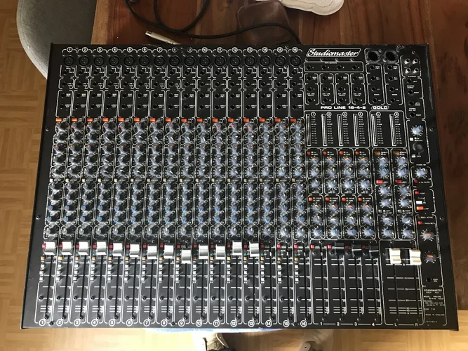

Hallo Leute,
ich habgestern Nacht nach dem Hardware Aufbau die ersten versucht, geht auch! Aber mein Interface ist gleichzeitig auch mein Mischpult,Behringer XENYX QX1202USB, eigentlich für normal mixen ein recht brauchbares Pult, aber das Interface ist grauenhaft, Aufnahme Qualität ist grauenhaft genau wie das rücksignal! ich hab noch ein genarüberholten Studiomaster Pro Line 16-4-8 Gold noch was anfangen und was wäre das passende Interface wenn es gehen würde?
Gruß Tobi
Studiomaster waren nicht unbedingt berühmt für die Qualität ihrer Pulte, aber schlimmer (?) als das Behringer wird es wohl nicht sein, vor allem dann nicht, wenn ein externer Wandler in der Aufnahmekette eingeschleift wird.
Ich würde das Studiomaster auf jeden Fall behalten und einsetzen, wenn es a) überholt worden ist und Du b) mit der Bedienung vertraut bist. Die Subgruppen kann man z. B. zur Ansteuerung eines mehrkanaligen Audiointerfaces einsetzen, oder man nimmt das ganze Pult als analogen Summierer, der das Signal entsprechend färbt -- was am Ende natürlich eine Frage des persönlichen Geschmacks ist.

mein erstes pult war ein studiomaster ;-) ,
und ist dem behringer auf jeden fall weit überlegen.
was ist denn jetzt dein genaues problem ?
du kannst deine hardware/zuspieler einfach mit dem pult verkabeln
(klinke) und auch deine daw mit einzelouts da durch schicken.
(man kann auch über die subgruppen mixen, weiss jetzt aber nicht genau bei deinem model
ob der extra sub-outs hat)
dann über das audio interface zurück in den rechner.
dazu wäre ein interface mit einzelouts und ins ( 4/4)
und midi in /out von vorteil.
zb. ein focusrite oder motu, oder auch ein gebrauchtes rme
(die etwas älteren bekommt man jetzt gebraucht schon einigermmassen günstig)
hast du einen desktop pc , oder arbeitest du mit laptop?

Sind bei den Studiomaster die Kliniken alle symmetrisch und unsymmetrisch tauglich?
Das ist mein Portfolio, einiges kann ich ja auch über USB Audio in die daw senden, aber am liebsten alles an einem Pult Pegeln
kommt auf dein audio interface an
(gibt ja auch welche mit 8 in /outs)
bei 4 subgruppen sind das dann 2 stereo gleichzeitig,
bei 8 subgruppen 4 stereo usw...
diese interfaces kosten dann natürlich entsprechend.
die subgruppen kann man natürlich auch auf den master out schalten,
bzw. kanäle dann summieren.
wahrscheinlich gibt es dann an dem pult auch einen master out (stereo)
und monitor out/tape.
mikrofonkanäle mit xlr anschluss sind meist symetrisch
ich denke mal, die line kanäle können an deinem pult beides, (ohne gewähr)
am besten mal nen manual als pdf aus m netz ziehen.

Ich hab gestern alle Kanäle gecheckt, geht alles, hab das für 30€ vor 10 Jahren gekauft, mein Plan ist ein Behringer UMC 1820!
Anhang alle 16 in, ganzen Seiten out und in noch nicht
nein,!!!
kein B......... :mrgreen:
mein tipp:
nimm das studio master ,
hole dir ein vernünftiges interface..(EDIT: grad gesehen, das B... ist ja ein grosses interface)
und spare auf ein ssl oder soundcraft.
Bewertet is das B ja eigentlich gar mit so schlechter. Will in näachster Zeit Auch noch ein zwei neue synths
