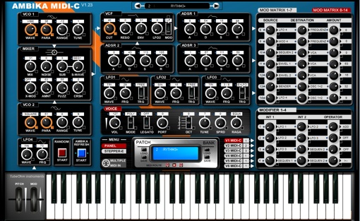

hey ich meine, dass man alle parameter ja auch über midi von extern ansteuern kann. ich finde für die minimalistische bauweise und funktionalität die menüführung super. ich wünsch mir aber manchmal einfach ein interface wie bei einem normalen analogen synth wo ich alels haptisch direkt anpacken aknn.
also sowas wie die softare für windows des ambikas in echt:
Dann hol' Dir doch einen Softsynth. Gibt ja so an die Tausend denke ich. Oder geht es Dir jetzt rein um das Soundbasteln? Dann brauchste 'n Shruthi-XT. :D
mir gehts rein ums handling. geht es denn niemanden so, dass einem einfach zu lange dauert beim ambika durch die menus zu hopsen und um schnell mal einen sound zu generieren. ich habe spätestens nach dem zweiten modulationsrouting schon vergessen was das erste war und würde liebend gern an allen gleichzeitg drehen können. es geht weder um die qualität des synth, noch um den sound noch um die optik. es geht nur ums handling.

[ http://www.tubeohm.com/TubeOhm/AMBIKA-C_files/A-Main-Panel.jpg (•BILDLINK) ]

Ich nutze die Novation Remote SL für den Direktzugriff auf den Ambika / Shruthi.
Man kann ca. 40 Templates ablegen (also 40 verschiedene Geräte steuern)
Ein Patch für Ableton gibt es auch. Damit lässt sich die DAW im gesamten Umfang steuern. Es werden die Ableton eigenen Synthesizer automatisch mit den Recglern auf der linken Seite belegt.
Für die wichtigsten Regler reicht eine Seite beim Ambika man hat also alles auf einen Blick auf einer Oberfläche.
